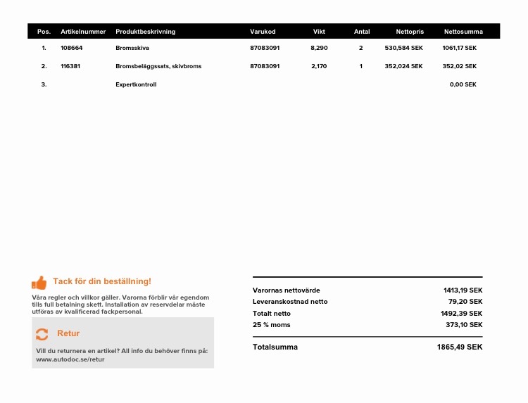

Testade för första gången att beställa på Autodoc, priset kändes åtminstone ok för skivor och klossar.
Jag valde bilstein, kändes lagom seriöst och pris någonstans i mitten av det som erbjöds.

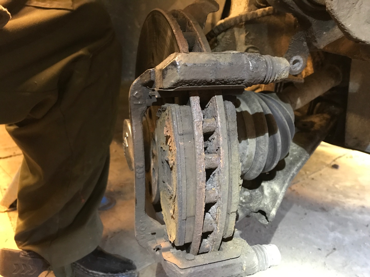

Under kräftfisketuren började det att skrapa rejält vid inbromsning, framförallt från höger sida tyckte vi.

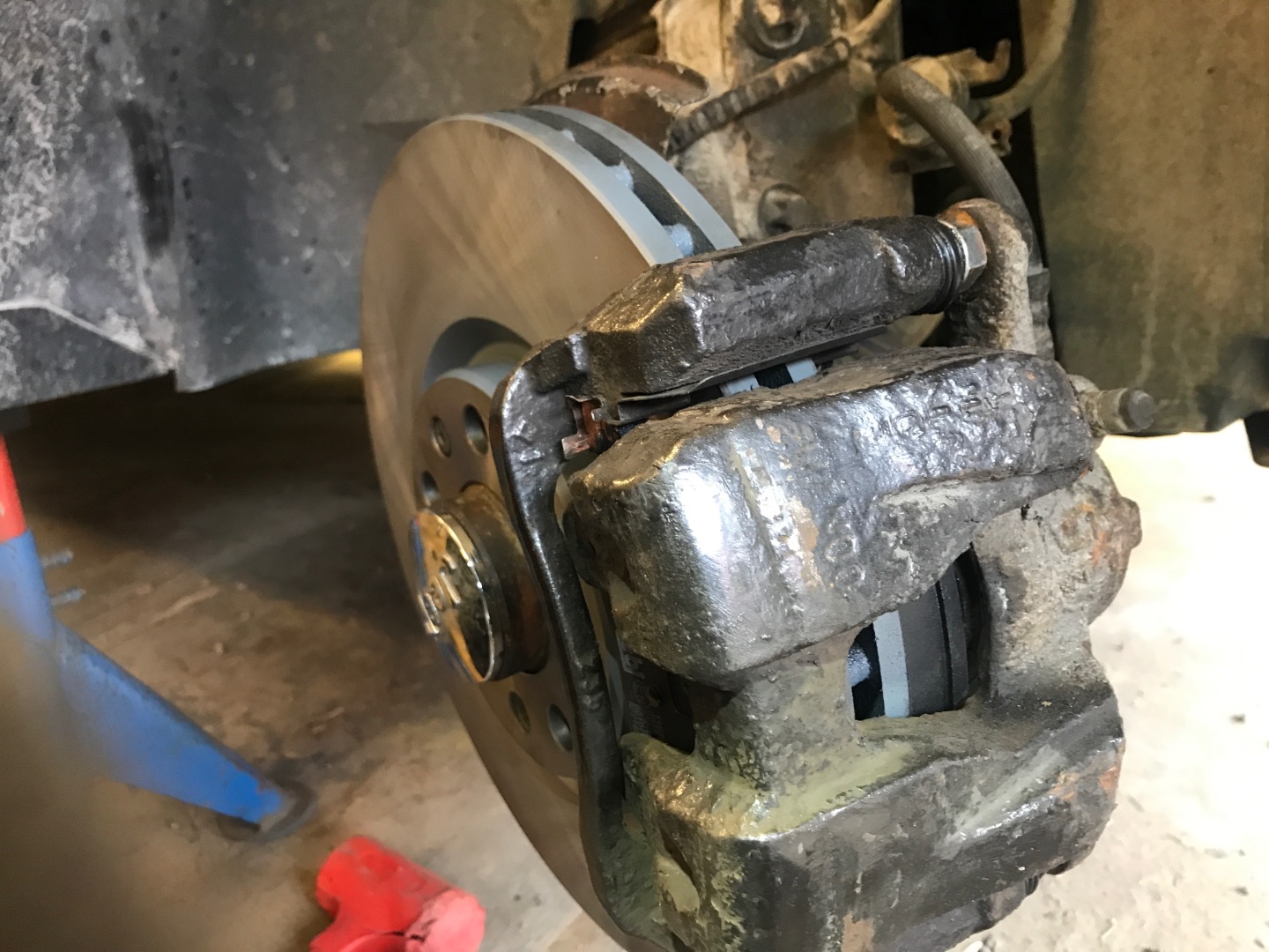

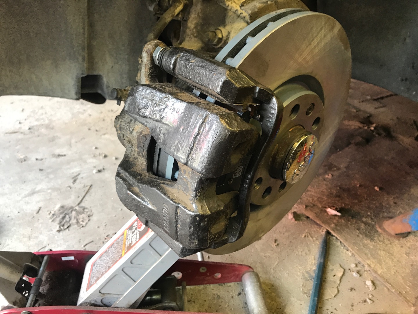

Väl hemma var det bara till att börja skruva.
Ojämnt slitna klossar på högersidan tydde på kärvande glidpinnar.
Här är bromsoket avskruvat och upphängt med stripes.
Bromsoket satt skruvat i glidpinnarna. Så en nyckel för att spärra pinnen och en för att lossa skruvarna på oket.

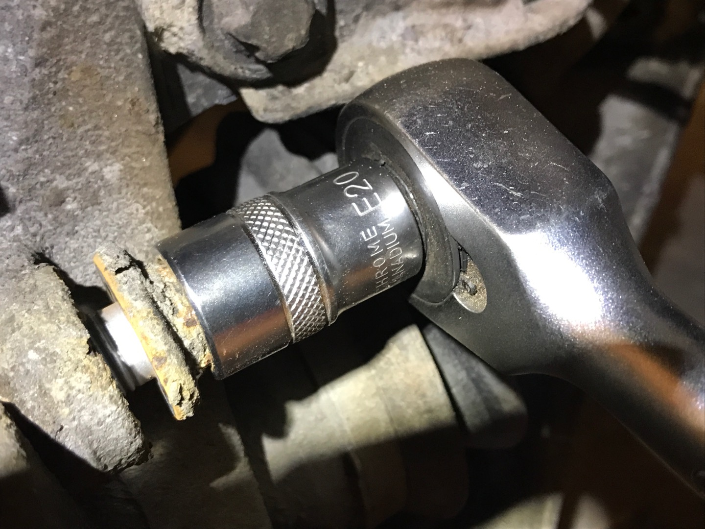

För att få loss bromsskivan behövde även sadeln tas bort. E20 för utanpåliggande torx. De här skruvarna satt hårt då de var låsta med gänglåsning.
Jag fick använda det låånga skaftet.

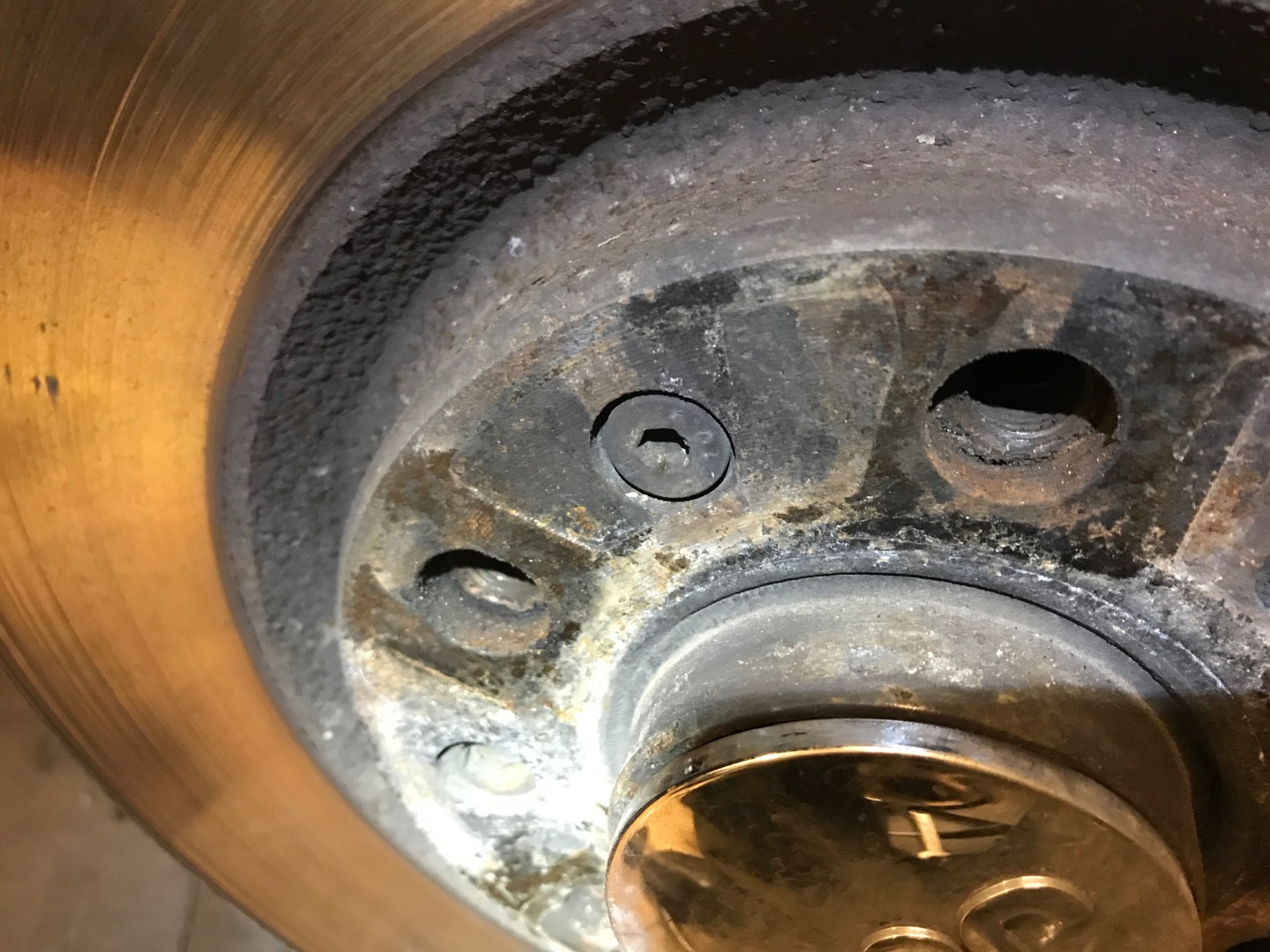

Sen satt skivan med en 5mm insex.

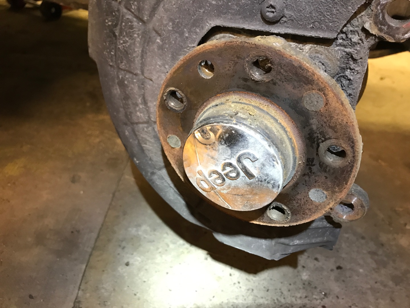

Frilagt hjulnav som jag putsade av innan det var dags för ny bromsskiva.

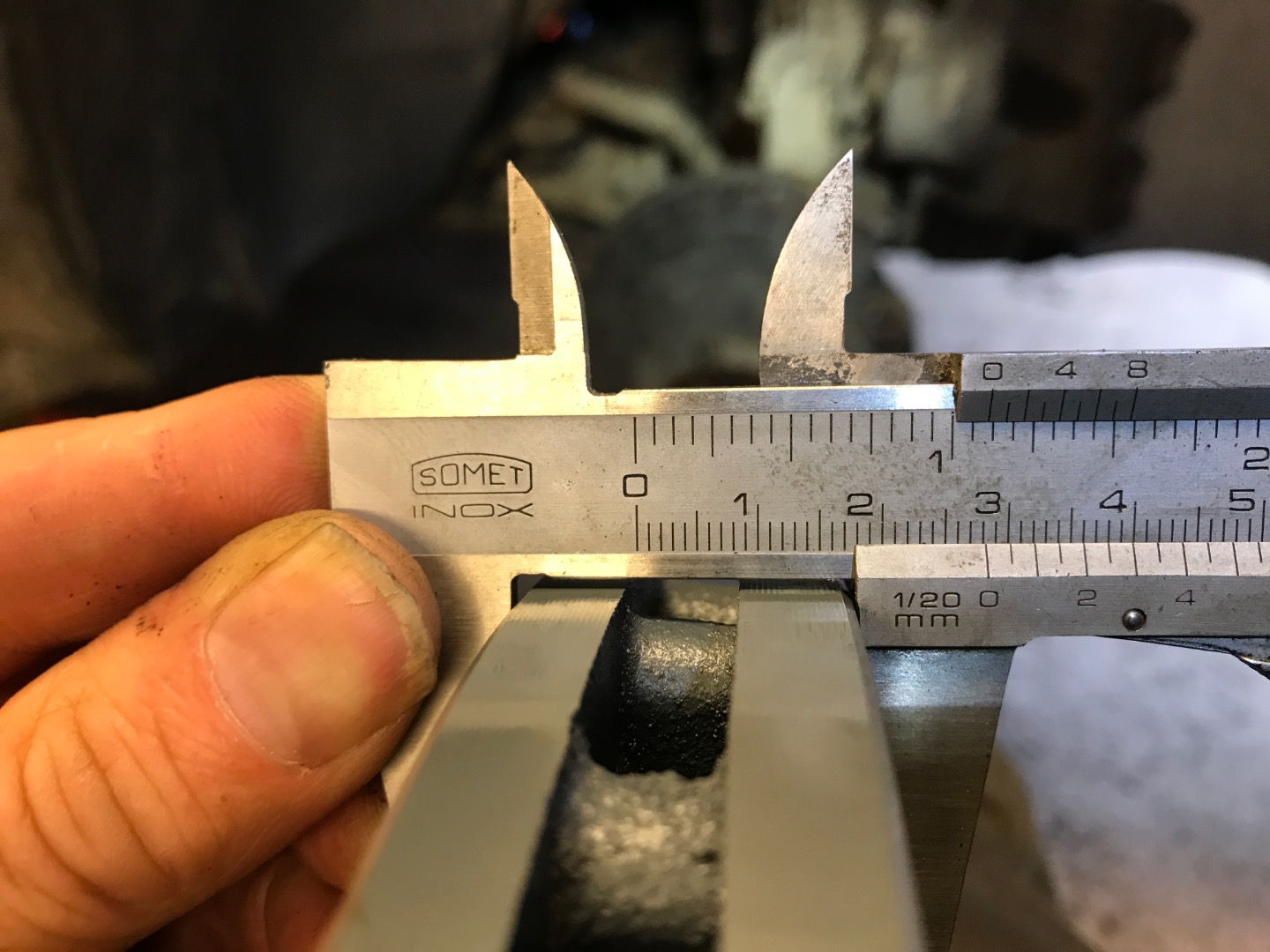

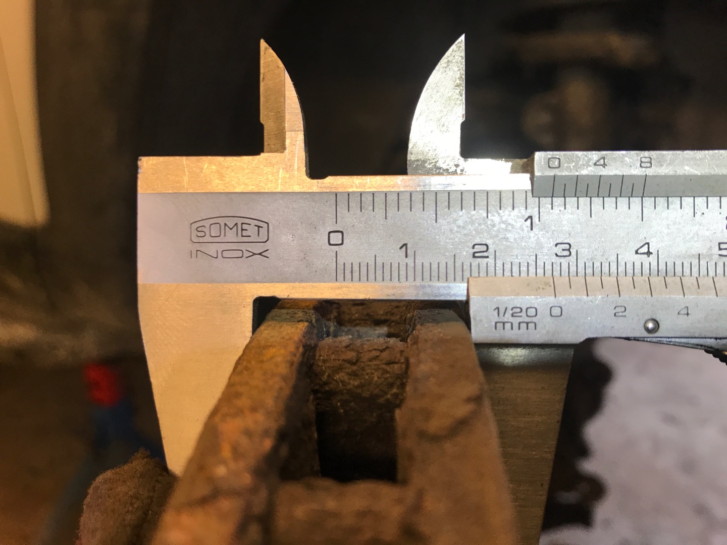

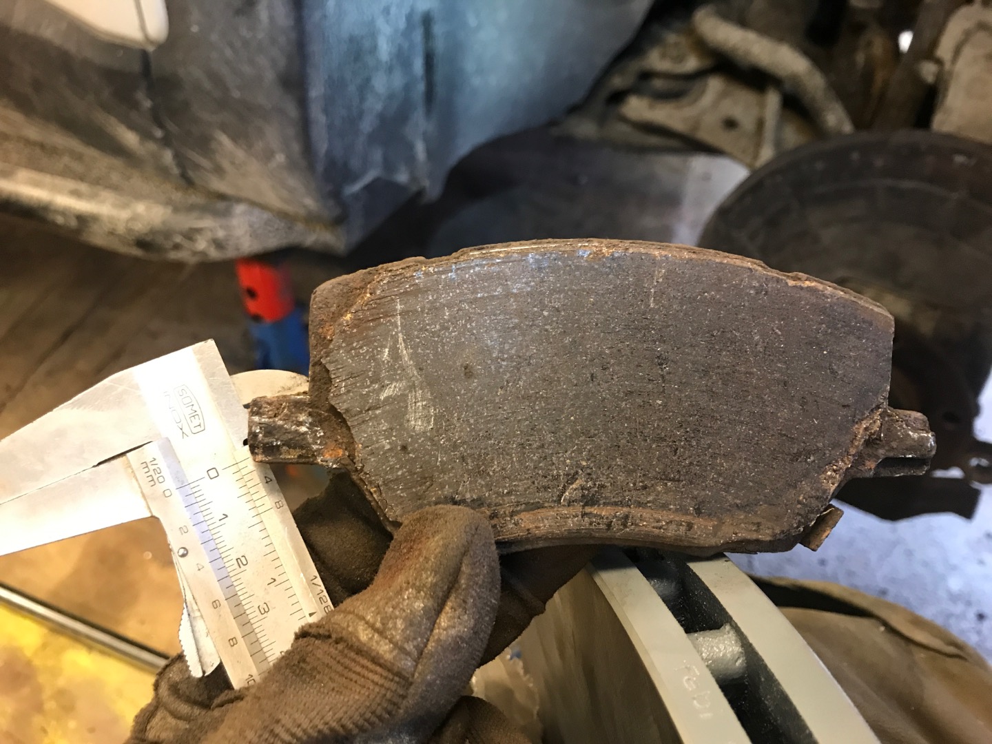

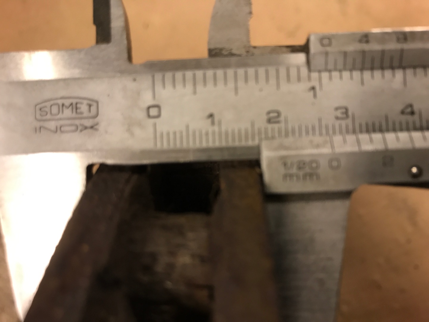

De nya skivorna var 28mm tjocka.
Den gamla höger var inte super sliten, jag trodde det skulle vara värre, men då jag även haft lite vibrationer vid bromsning kändes det lika bra att byta dem.

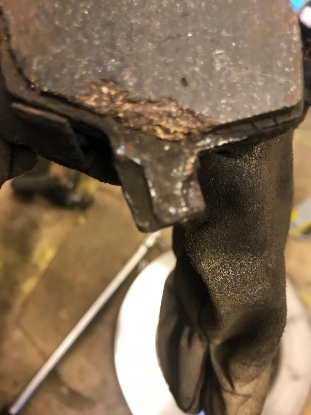

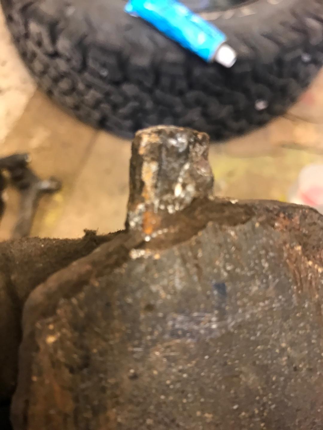

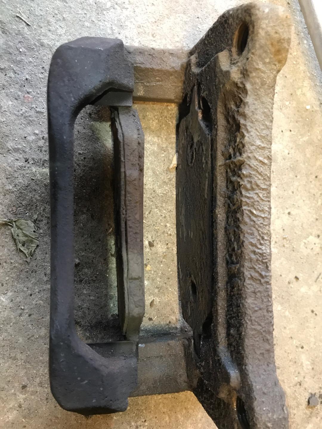

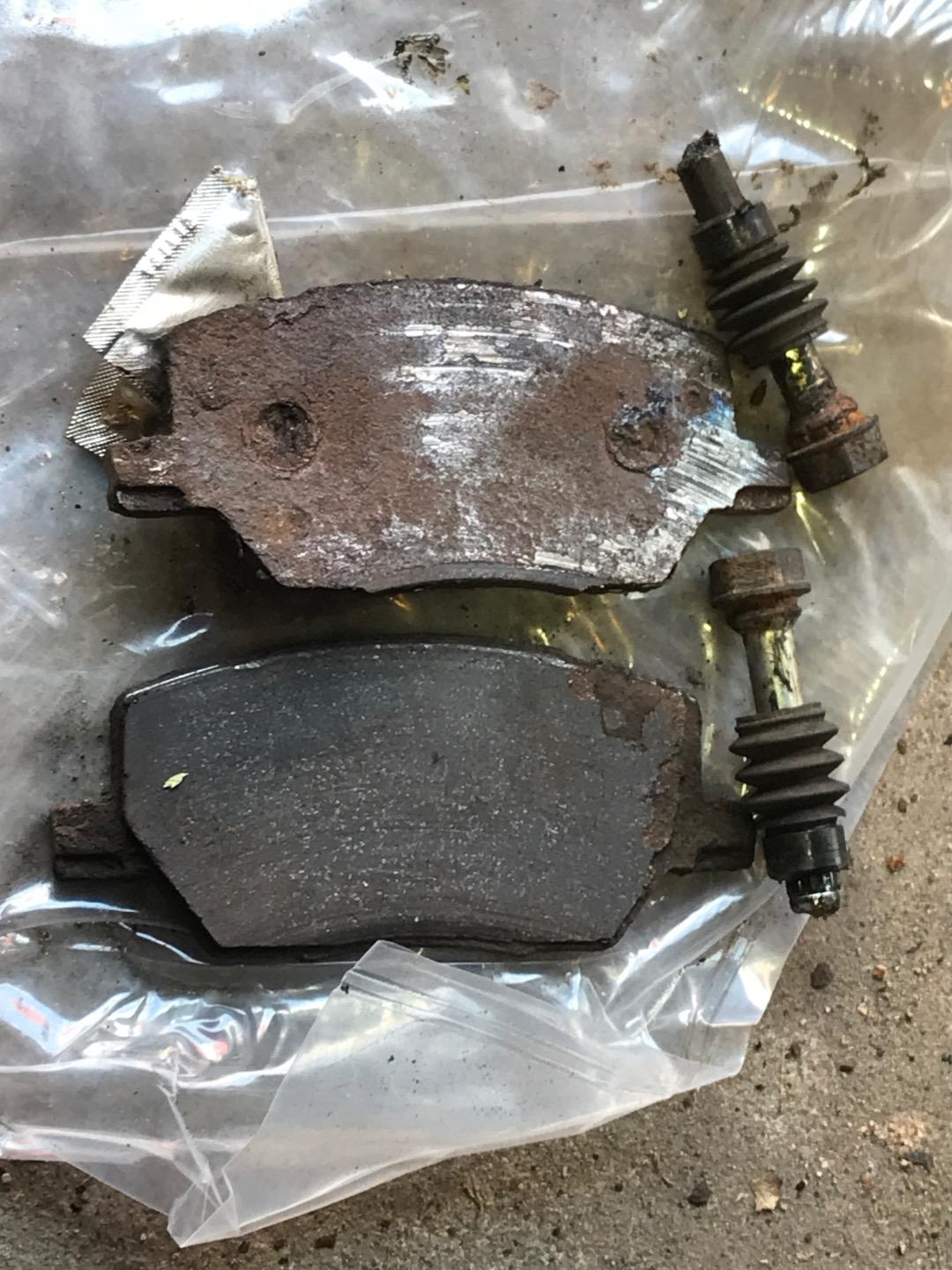

Klossen som suttit vid bromskolven var rejält nersliten.

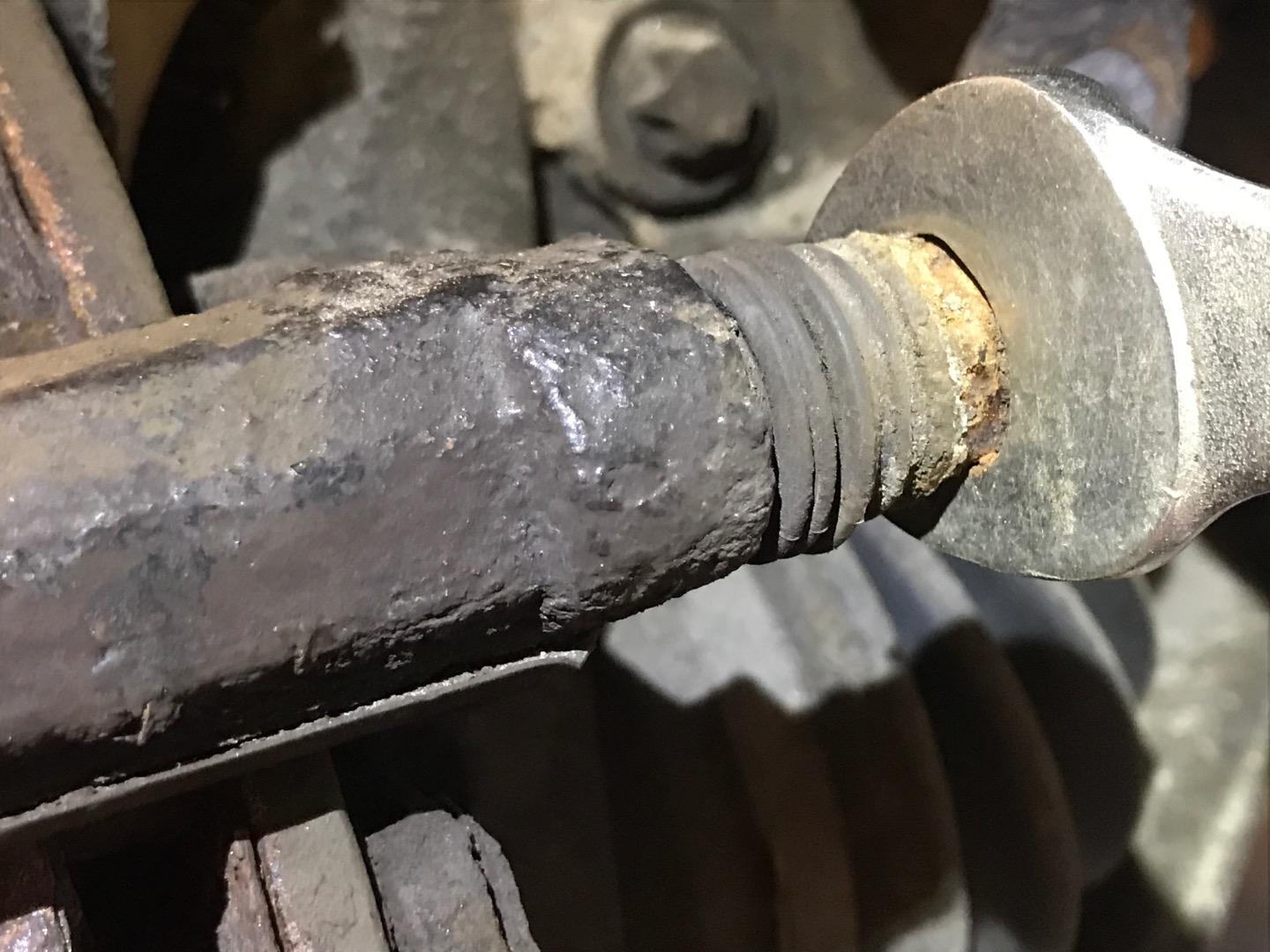

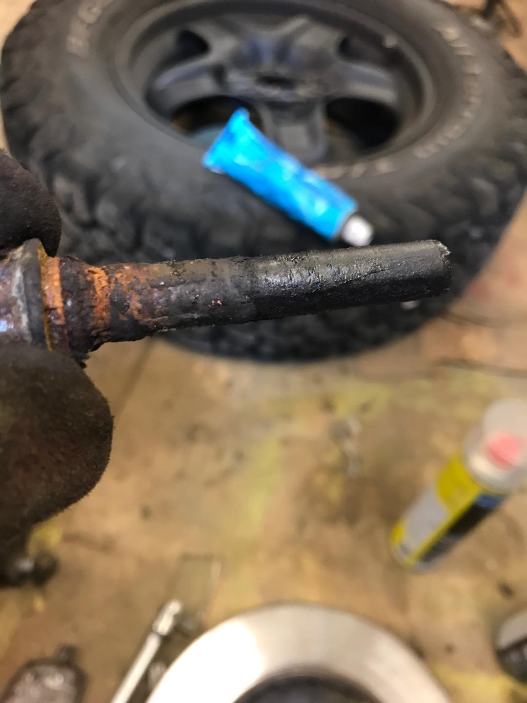

Tapparna i ändarna var rejält  anfrätta.
Framförallt den ena styrtappen var rostig och kärvade.
Med ny skiva, nya klossar, smorda kolvar och nya styrtappar var högersidan åter hopmonterad vilket kändes bra. Alltid lite spännande första gången man skruvar på en ”ny” bil.
Sen blev det samma procedur på vänstersidan. Även här blev det det långa handtaget för att få loss sadeln.
Här var klossarna jämnt slitna, TOTALT slut…… hmm vi som tyckte det lät från höger!!!
Bromsskivan var också mer sliten på vänstersidan, 26mm.

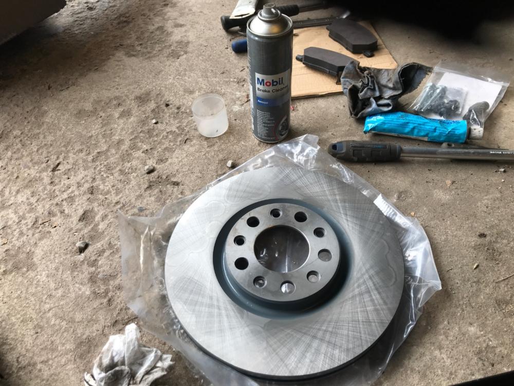

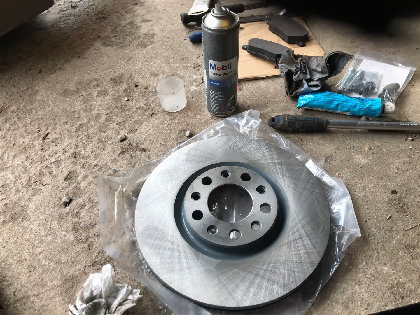

Tvätt av nya bromsskivan innan montering, den fick några omgångar med brake cleaner.

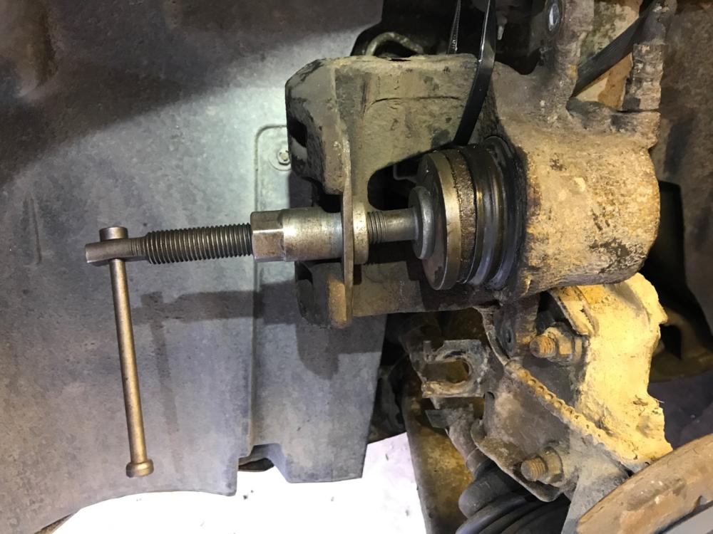

Även på denna sida motionerade jag med hjälp av @Hannakolvarna efter att jag tryckt in nytt bromsfett innanför damasken.
Vi får se om det räcker, slitaget på klossarna och trögheten i kolvarna ger vid handen att renovering av oken eller byte troligen får ske lite längre fram.
Jag får helt enkelt lyfta och känna på bromsarna lite framöver, de gick åtminstone lättare efter behandling.

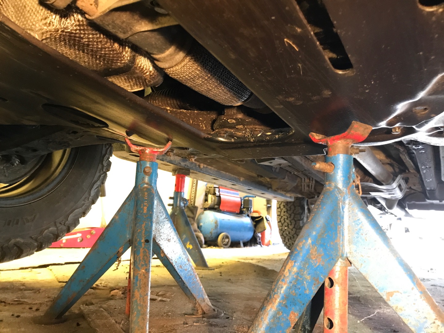

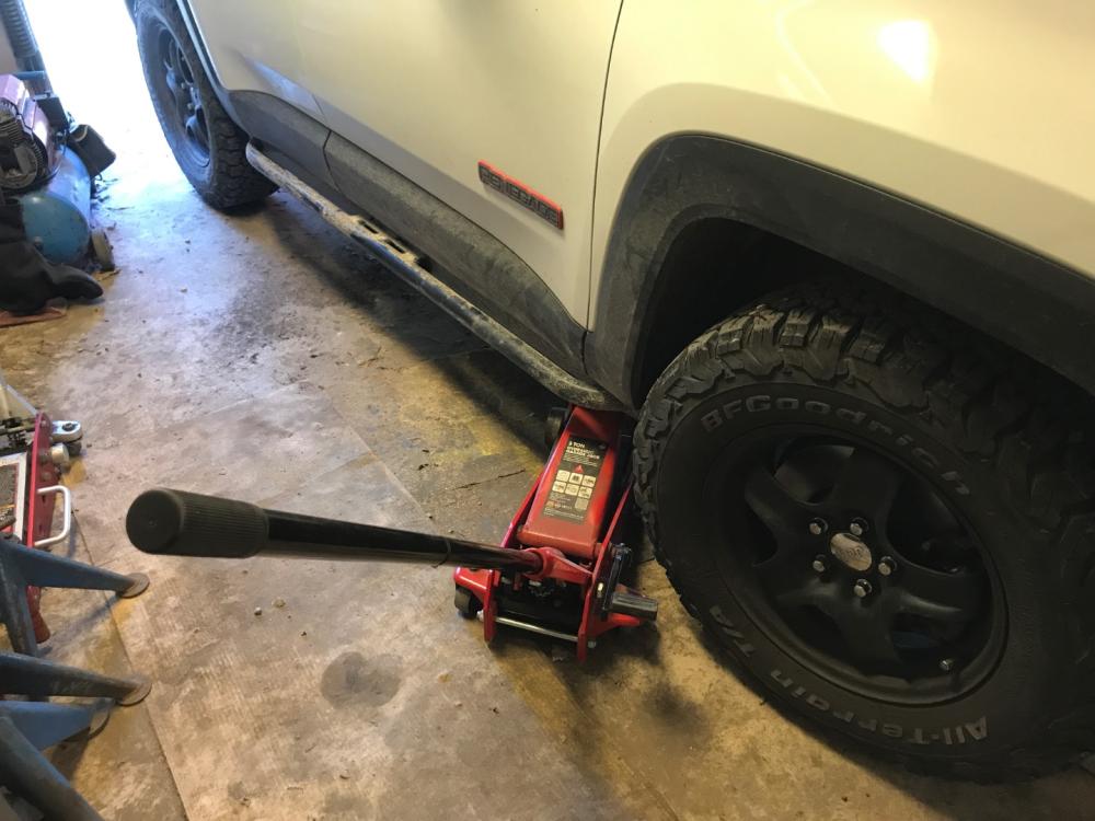

En av de stora fördelarna med tröskelskydden är att det nu går att lyfta och palla upp Renegaden på trösklarna vilket var hopplöst innan.

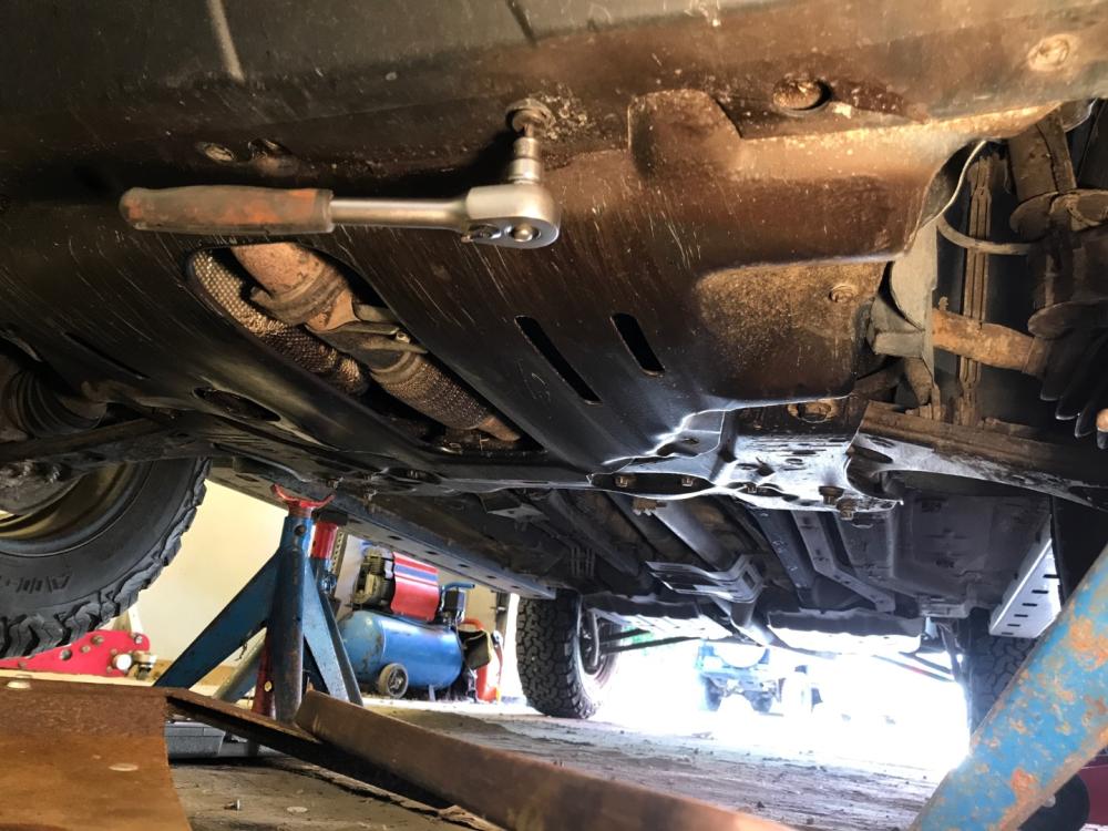

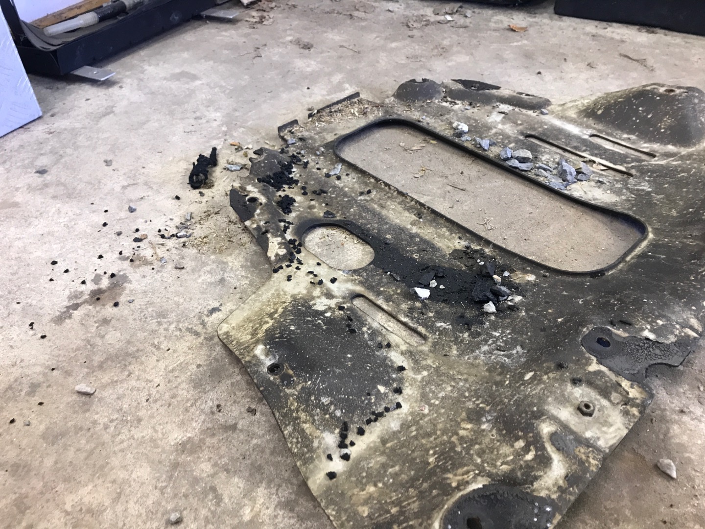

Jag började med att förbereda för kommande oljebyte genom att ta bort hasplåten under motorn.

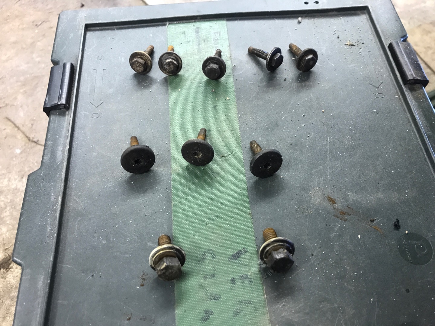

Den satt med fem mindre skruvar, 10mm sexkant i sidorna och i bakkant. Det skulle nog varit sex stycken.
Sen satt det tre stycken med stora skallar, torxskruvar T30, som höll fast nederkanten av kofångarplasten i hasplåten. Det skulle varit fem.
Slutligen satt hasplåten fast med två större skruvar i framkant, 13mm sexkant. Det skulle varit fyra men två var avbrutna.
Så innan återmontering får det kompletteras med lite nya skruvar och så skall jag försöka få ut de avbrutna.
För att slippa få hasplåten i huvudet fick den landa på ett par pallbockar när den lossnade.
I vanlig ordning en hel del skit och stenar uppe på plåten. Inte var det bättre av att det flyttat in möss under huven som hade tuggat på en isolering av skumgummi!

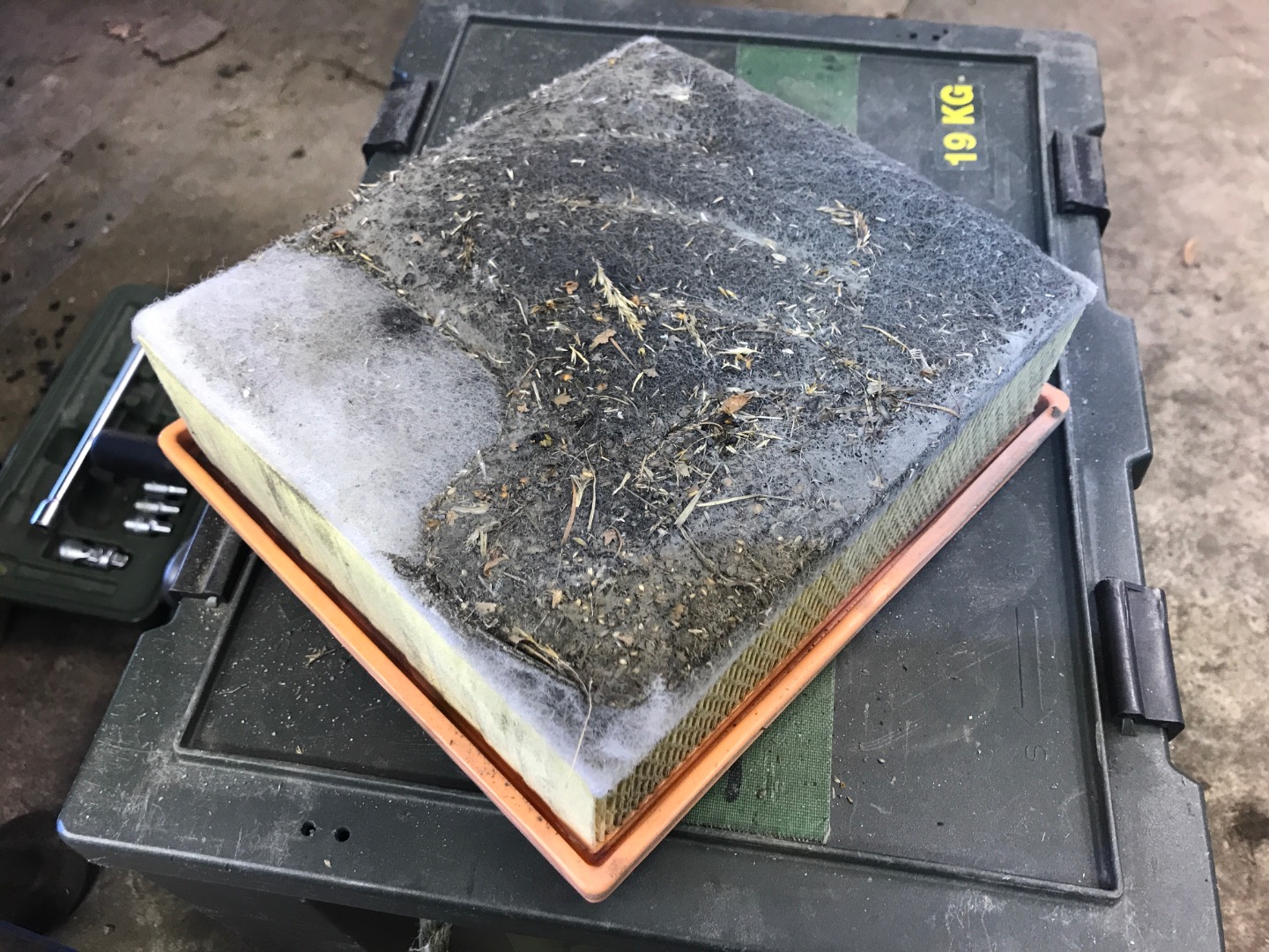

Istället blev det  bytte av luftfilter.
Inga större problem att hitta eller byta, tre stycken stjärnskruvar att lossa och sen bara vika locket åt sidan.
Det gamla filtret var rejält skitigt!

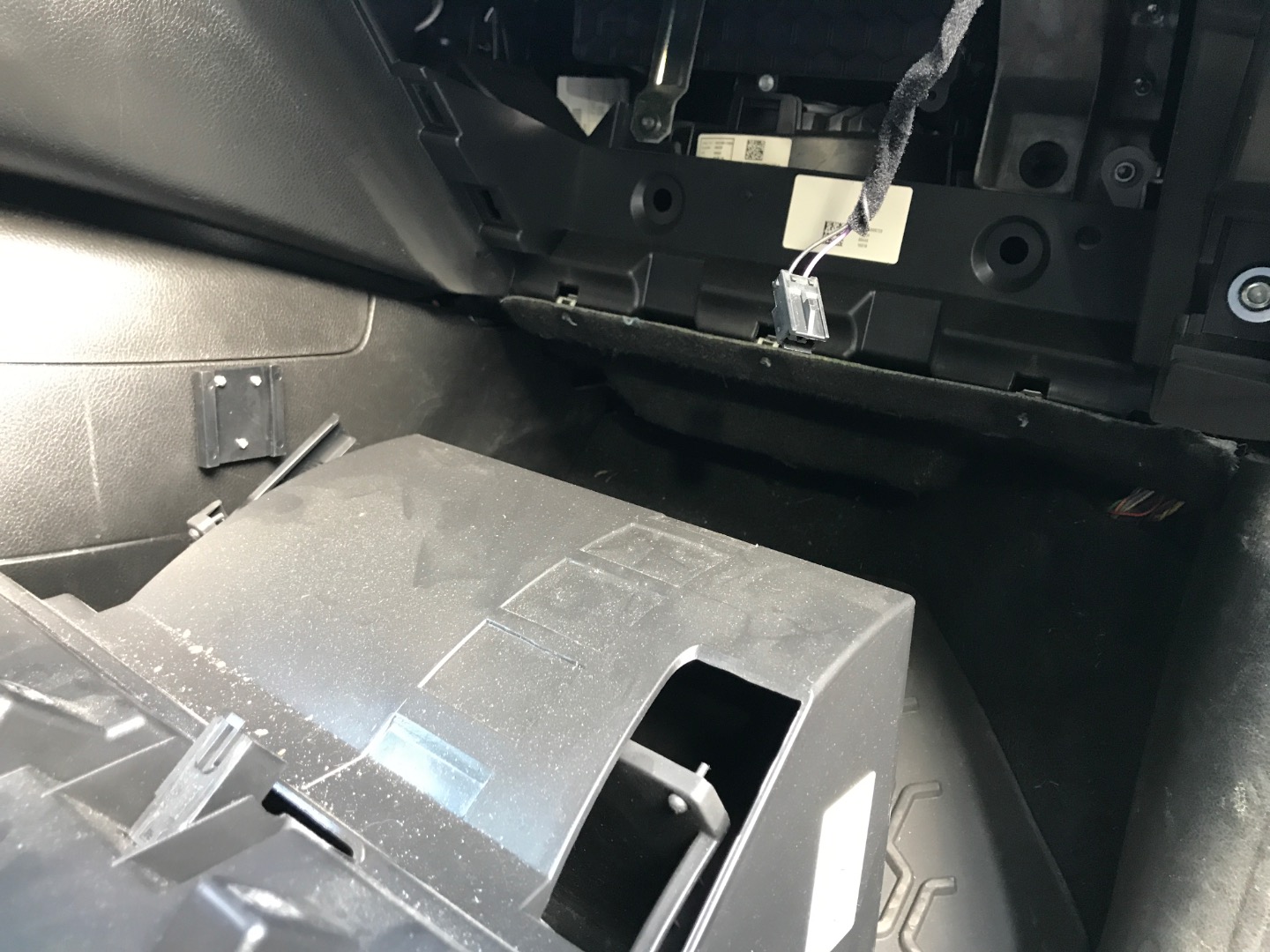

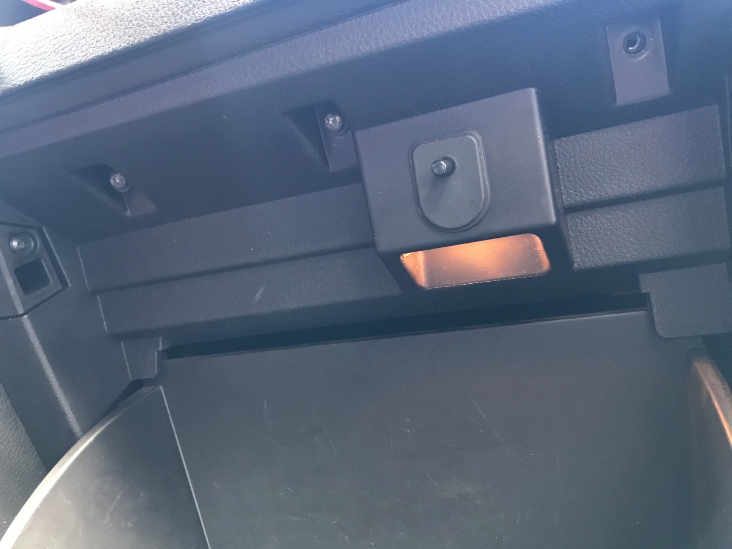

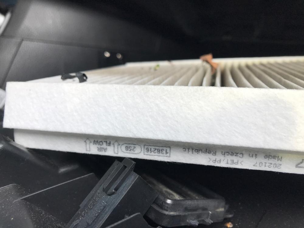

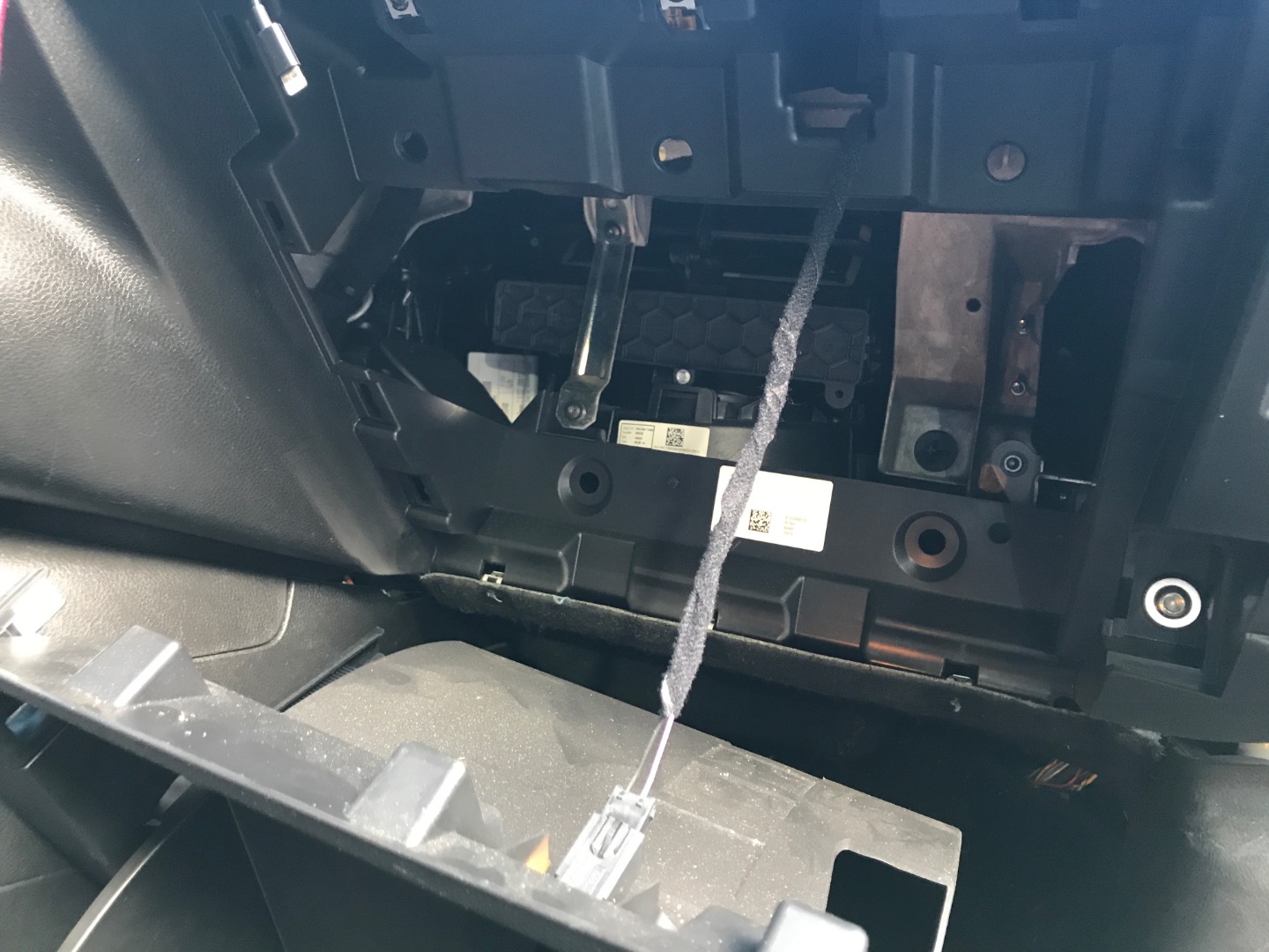

Sen blev det kupéluftfiltert.

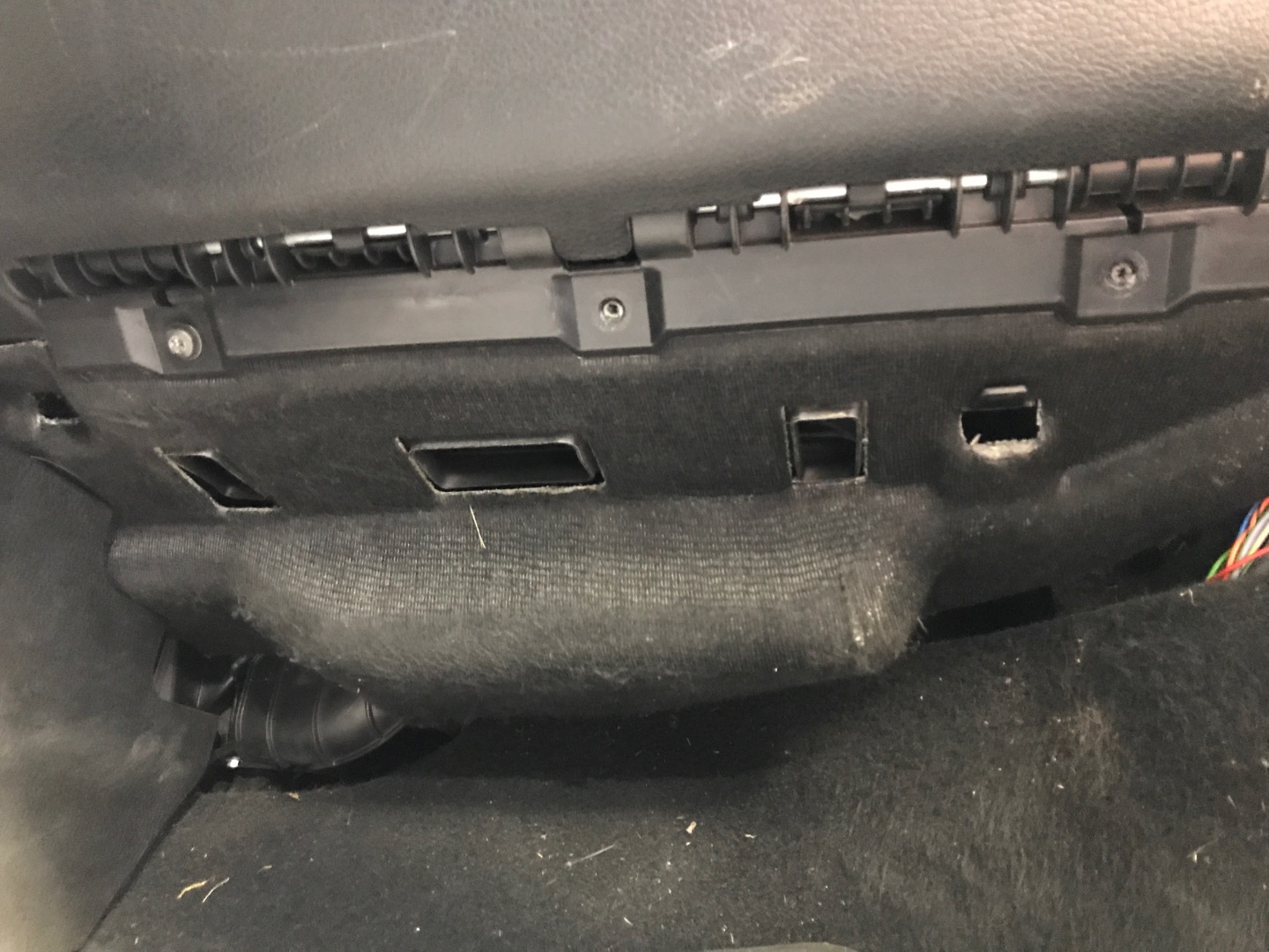

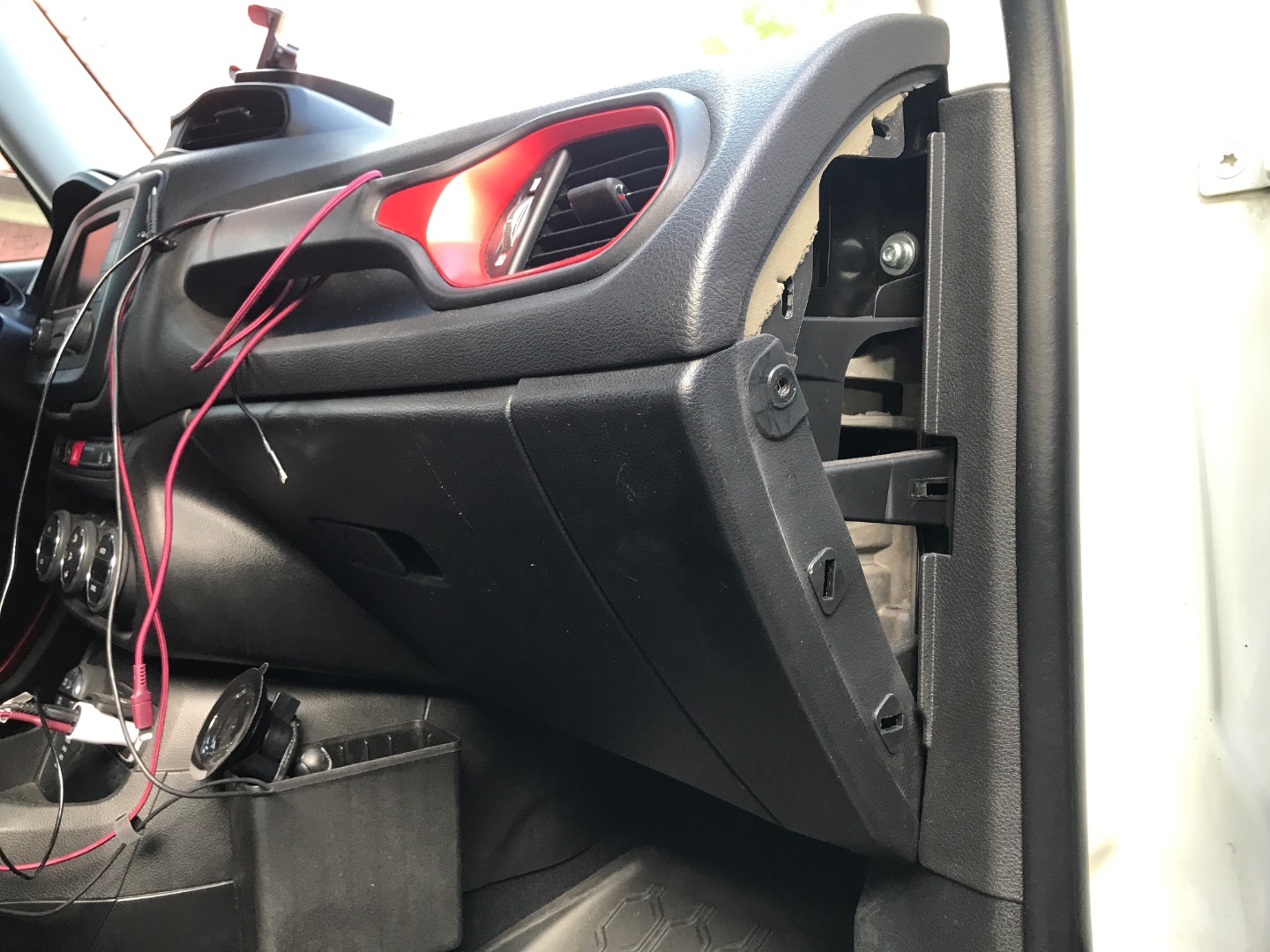

Det sitter innanför handskfacket, vilket därför  måste tas bort.
Först bänder man försiktigt loss gaveln vid handskfacket. Där sitter en torxskruv, T30 som skall bort.
Därefter ytterligare tre stycken under handskfacket.
Slutligen tre stycken i överkant inne i handskfacket.
Lite bändande i överkant av handskfacket resulterade i att det lossnade.
För säkerhetsskull kopplade jag ur kabeln till belysningen.

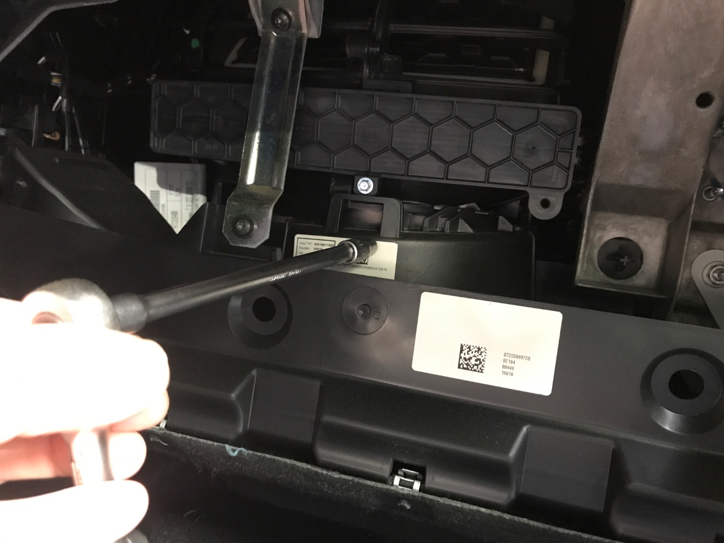

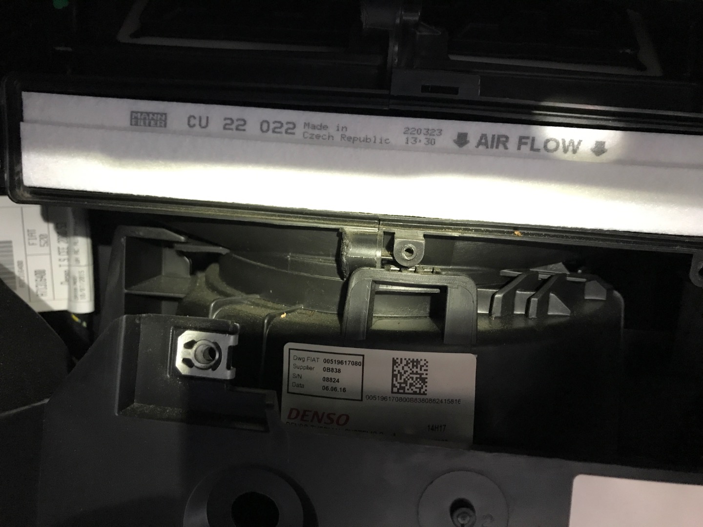

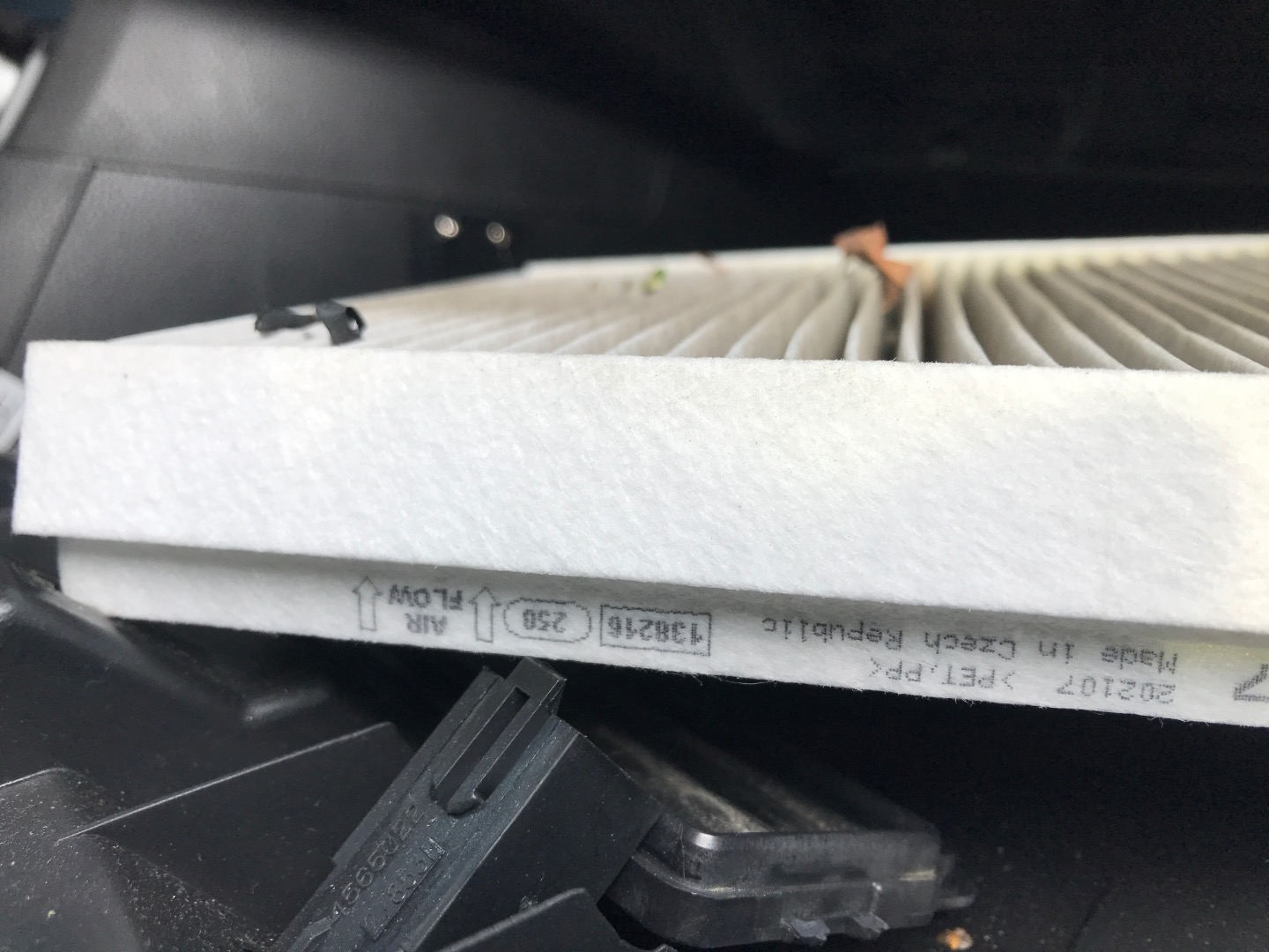

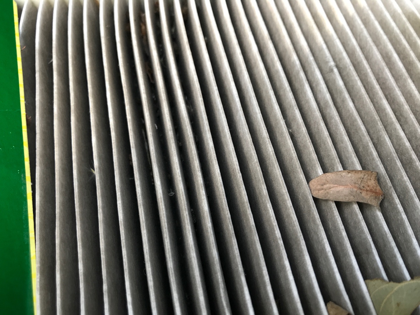

Locket till filtret satt med en skruv med 5,5mm sexkant, fast först måste ett stag som satt framför tas bort.
Det gamla filtret var ganska skitigt och dessutom satt det monterat upp och ner.
Nytt filter på plats och på rätt håll dessutom.

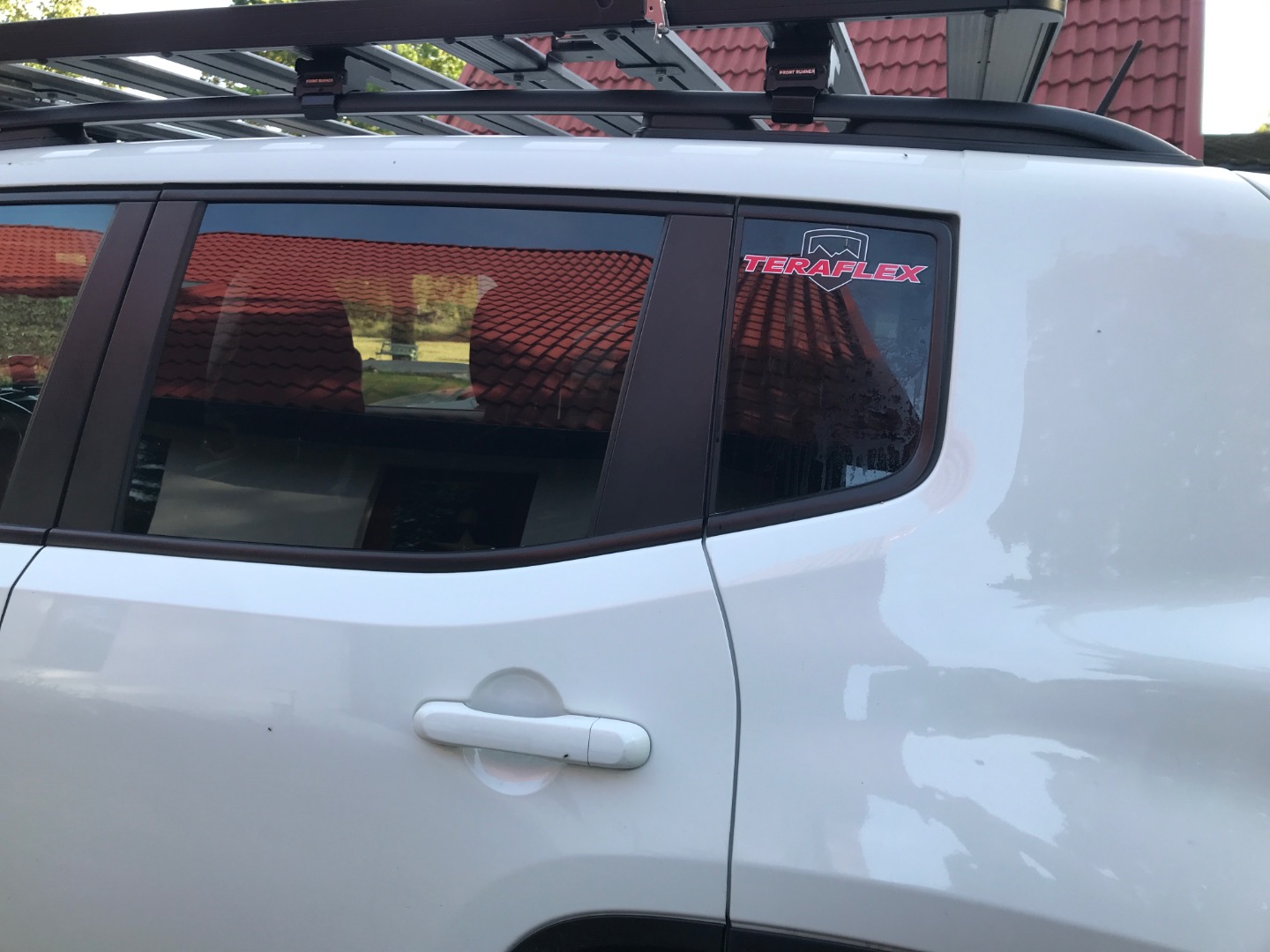

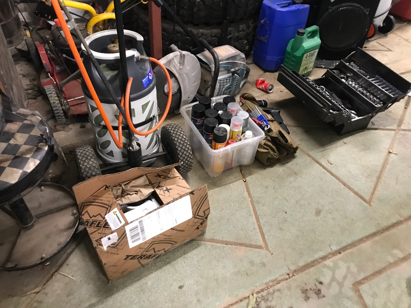

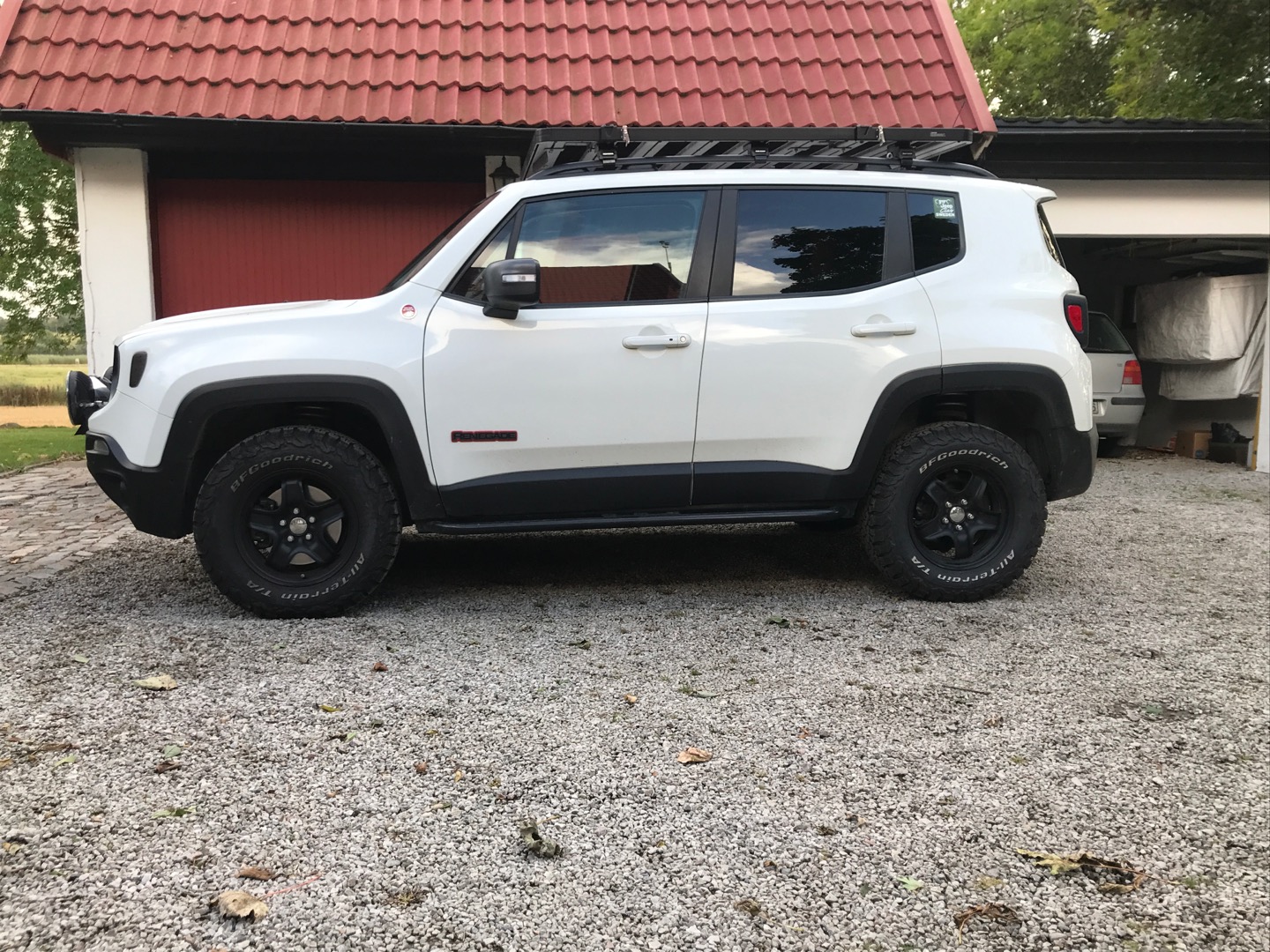

Montering TERAFLEX 1,5” höjning.
Precis som @Norlin gissade blev det i veckan äntligen läge att montera höjningssatsen som legat ganska länge i garaget.
Det tog totalt två kvällar för mig och Johannes att montera, tyvärr skruvade vi mer än vi fotograferade.
I stort blev det samma jobb som när vi bytte fjädrar minus lite och plus en del annat.

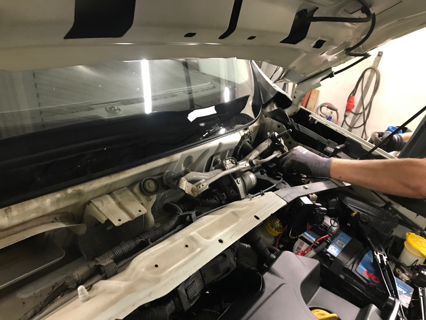

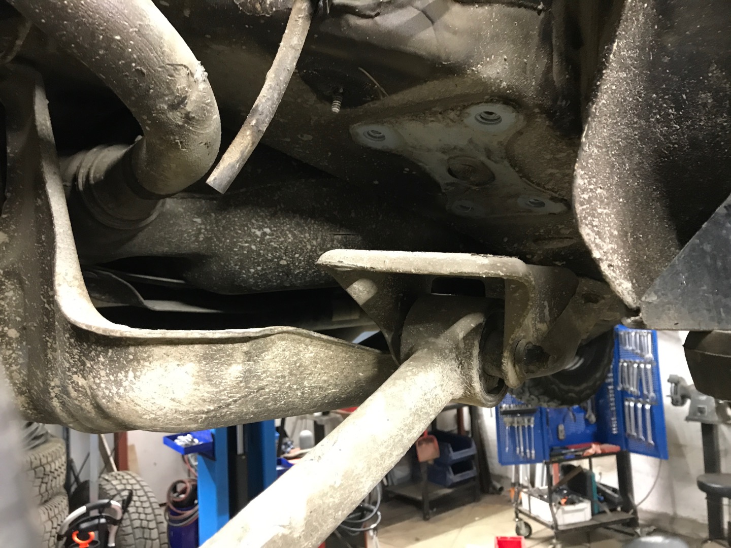

Först av med torkare och plasten under framrutan för att kunna släppa ner främre fjäderbenen.
Sen var det i bara att lossa fjäderbenet och montera på distanser ovanpå benen.

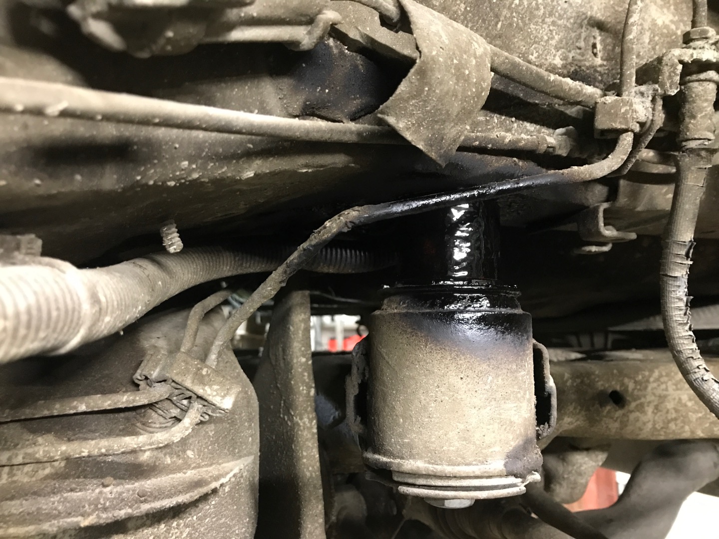

Nedre innerkanten av fjäderbenet kapades ca 8mm för att inte drivaxeln skulle ta i vid max utfjädring.

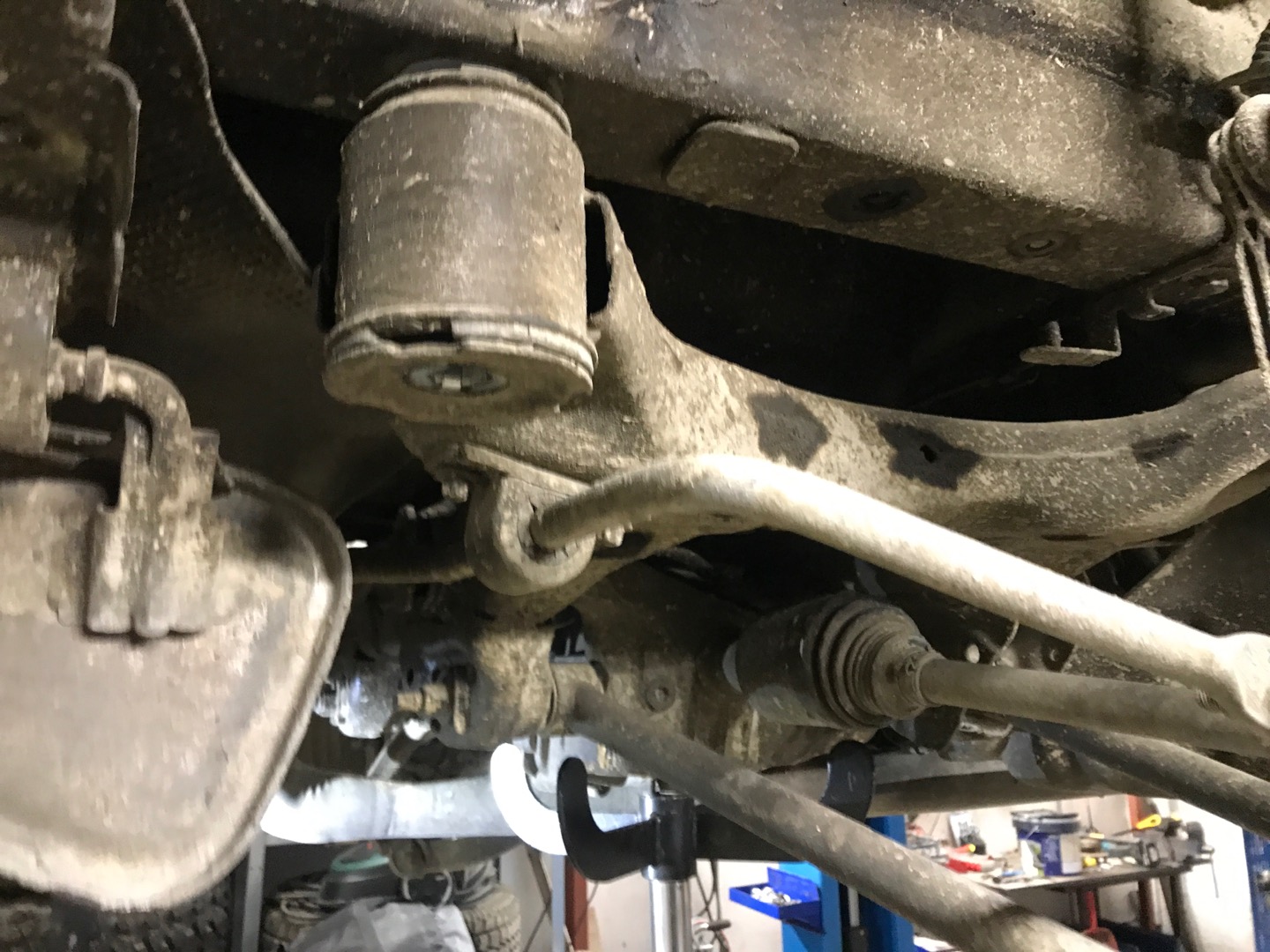

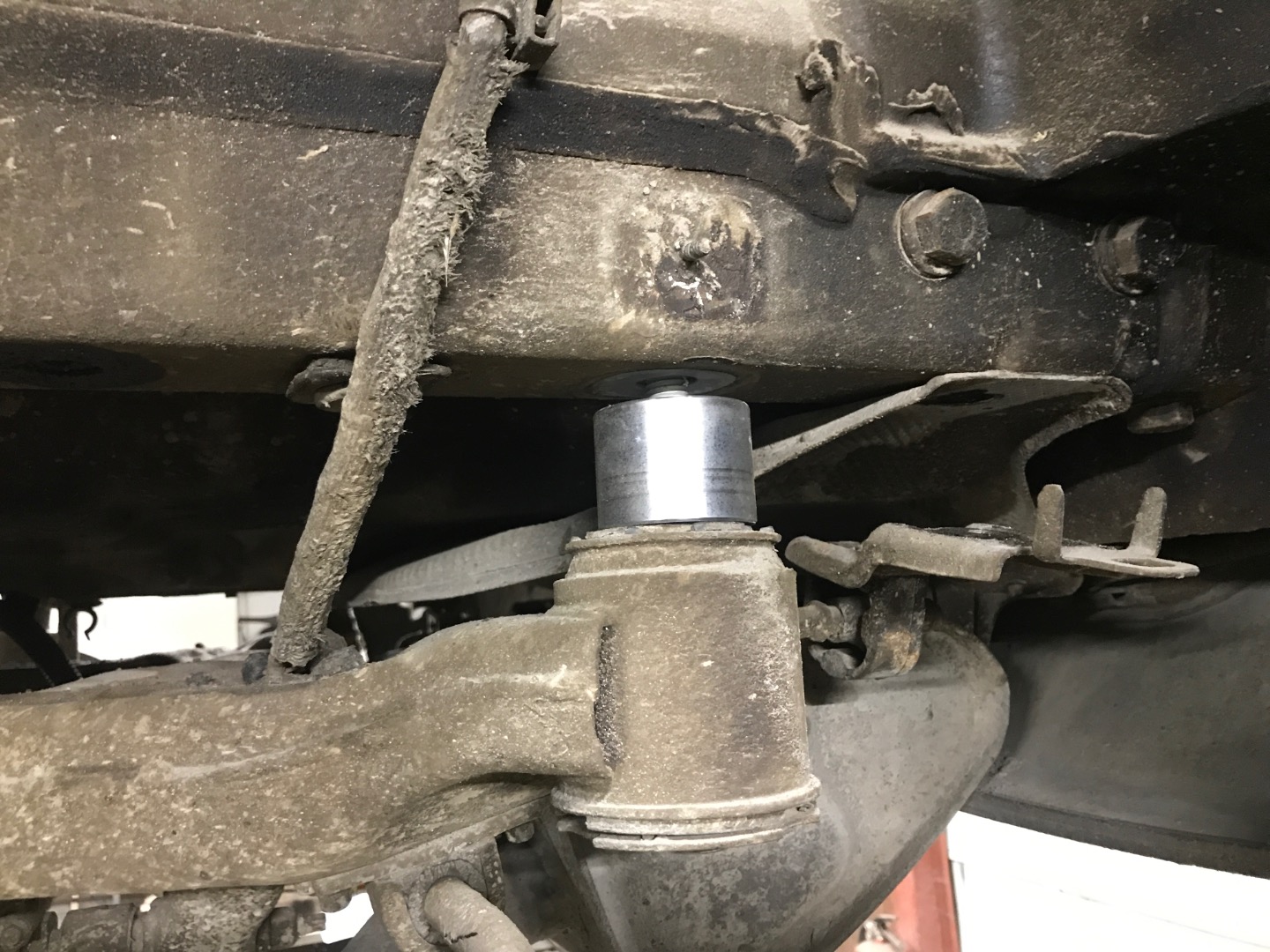

Bak släppte vi ner hela bakvagnsupphängningen och monterade distanser.
Bakre upphängning loss.
Bärarmarna loss.
Distans monterad.
Jag valde att tectyla distanserna.
Färdigt resultat.
Jobbet var ganska enkelt att genomföra, inga större konstigheter så länge man följde beskrivningen som var riktigt bra. Självklart var tillgången till lyft ett stort plus.
Det krävdes momentnyckel, diverse utvändiga torxhylsor och  Loctite utöver vanliga verktyg.
Jag blev definitivt nöjd med resultatet, jag tycker att höjningen gav lagom med luft i hjulhusen tillsammans med de större hjulen.
Nu kommer vi att kunna kliva på hjulen utan att fastna med kängorna även när det är last i bilen.

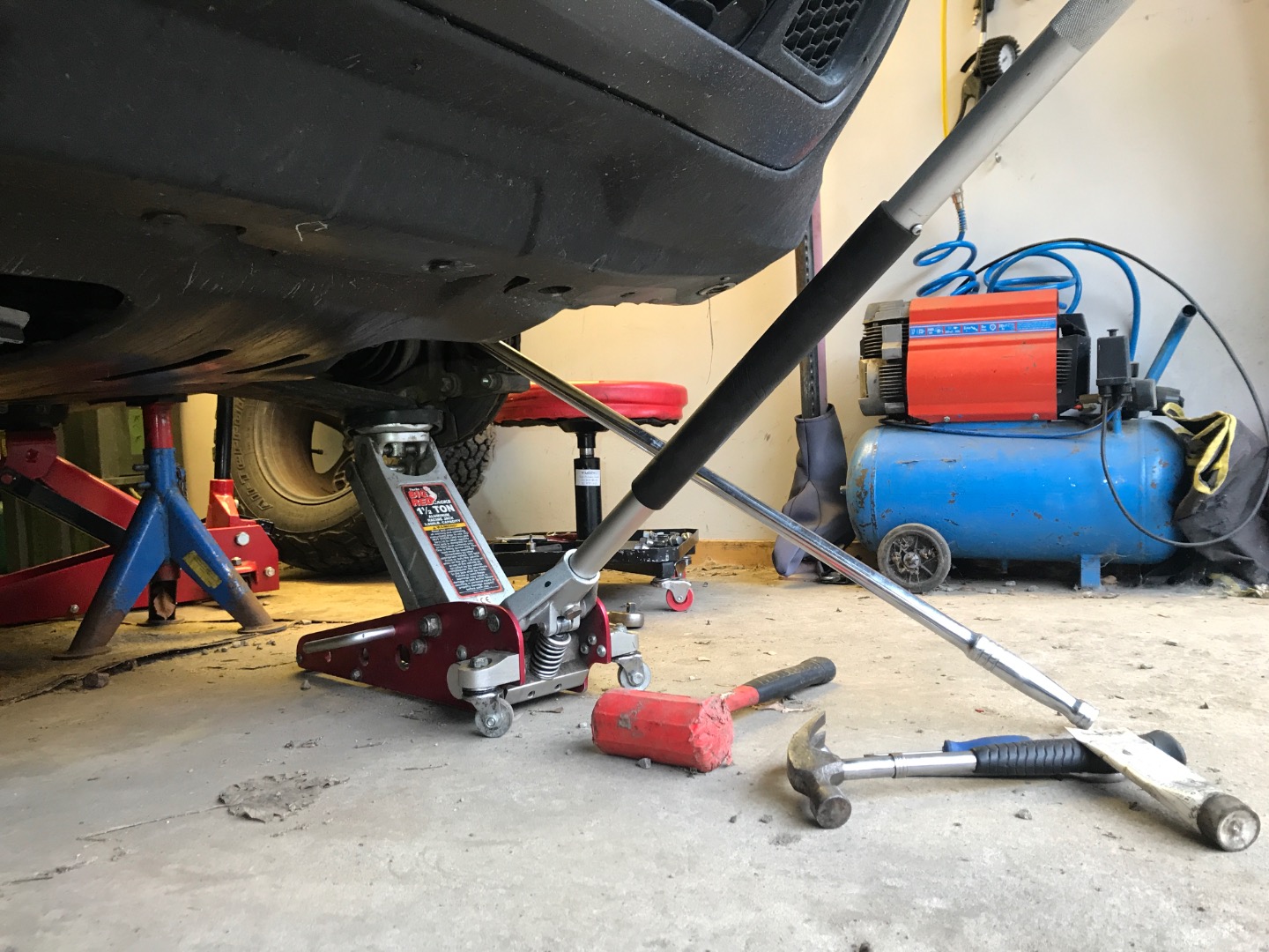

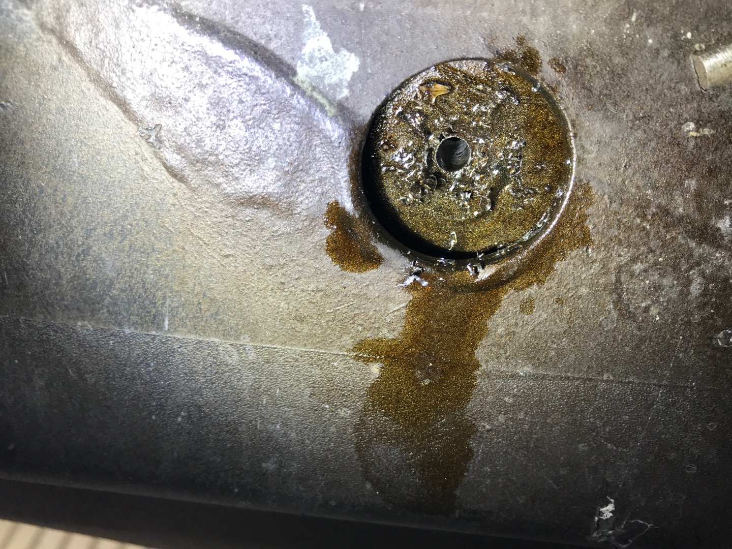

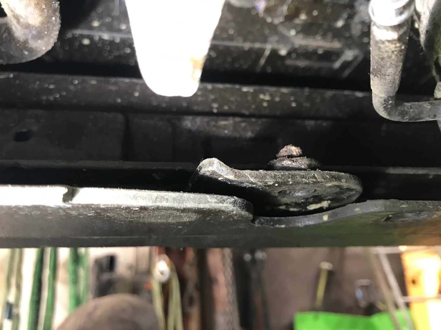

Under gårdagen fixades också lite mer smårep.

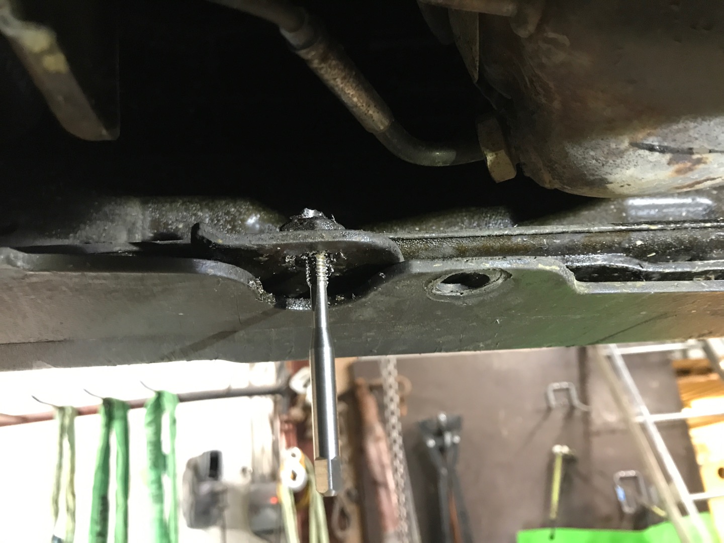

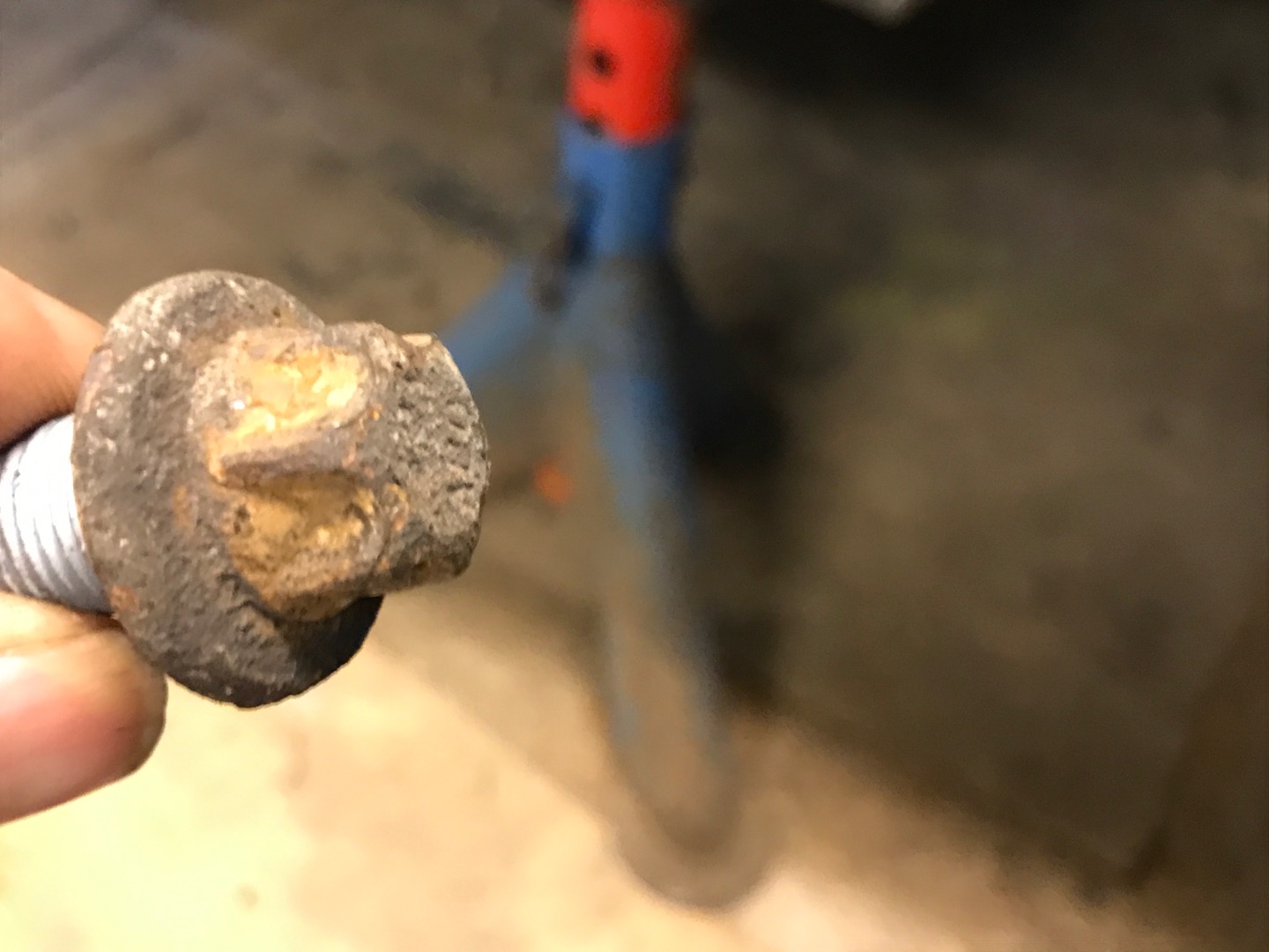

När jag plockade av hasplåten saknades ett antal  skruvar och det visade sig att några dessutom var avbrutna.
Det fick bli till att borra upp hål och gänga.
Återigen tacksamt att kunna stå på Johannes, @Benjamin Kastlund pappas, lyft.
Borrning i flera steg, någorlunda mitt i de avbrutna skruvarna.
Sen lite jobb med gängtappen så blev det åter fungerade fästpunkter.
Behöver jag säga att alla skruvar fick bra med fett på sig innan de drogs fast!! ;)

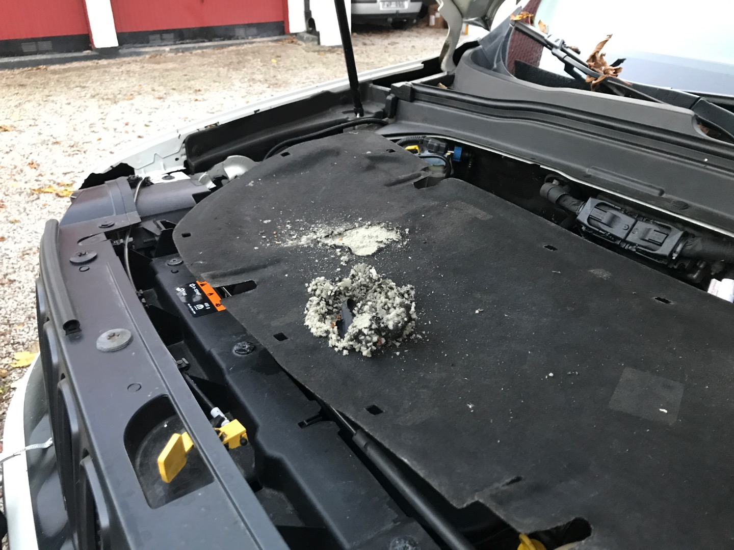

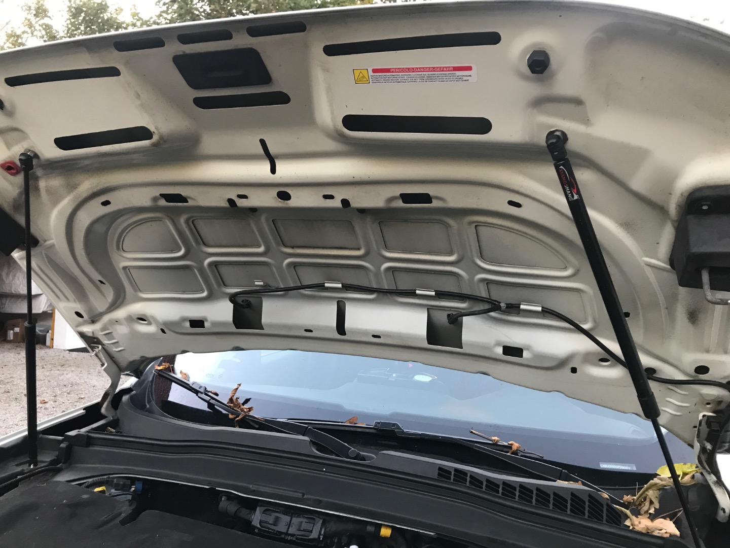

En nackdel med att bo på landet är mössen på hösten!! 😡
Under huven ovanpå isoleringen är ju väldigt populärt som boställe.
Därför brukar jag inte ha isoleringen monterad men denna gången trodde jag det skulle räcka med en fälla på batteriet men icke!!
Nu får isoleringen stanna i garaget tills vidare……

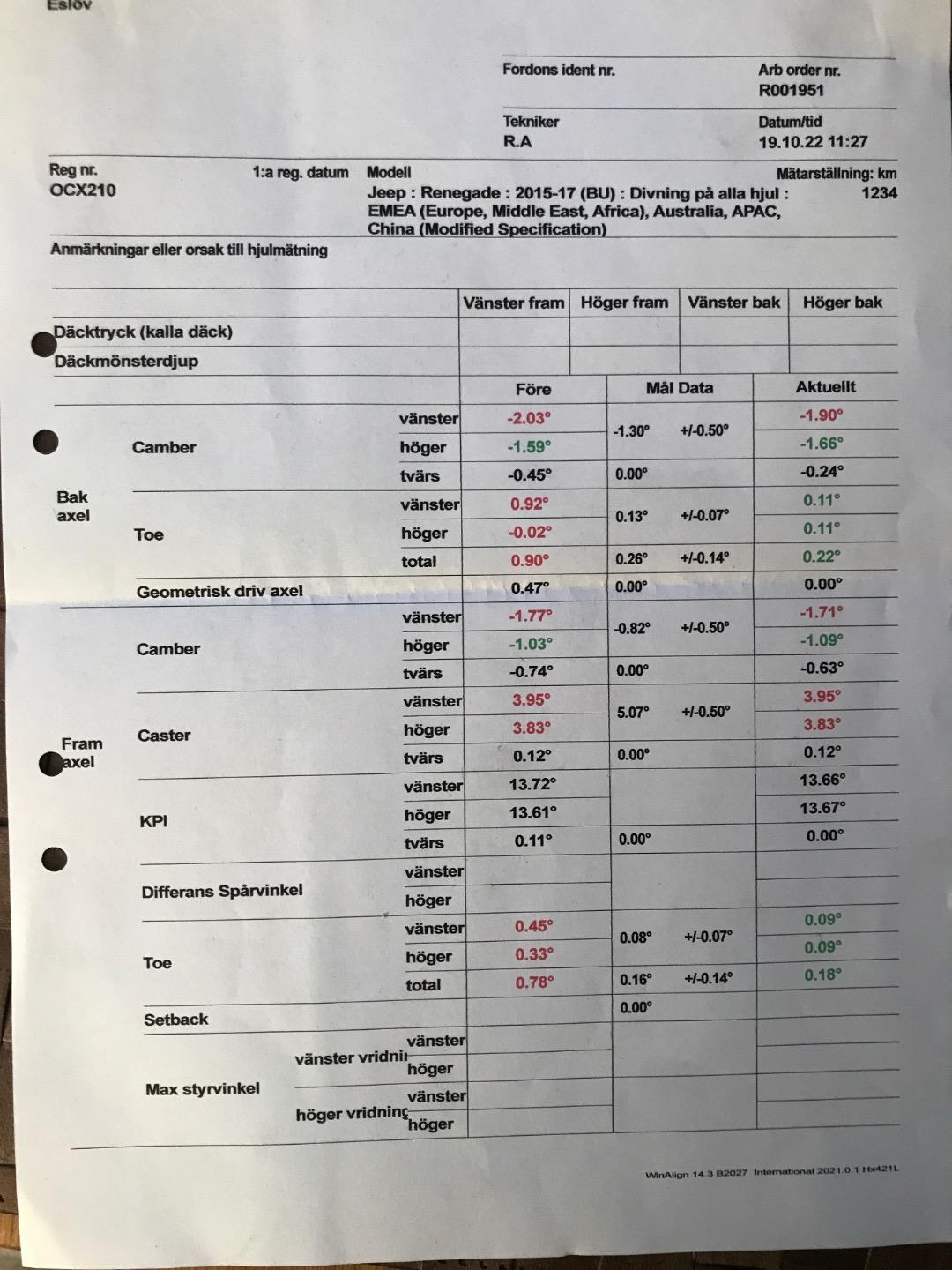

En fyrhjulsinställning beställdes på en av däckfirmorna.
Jag hade förberett så de skulle kunna justera Camber och ev Caster men de koncentrerade sig på toe, som stod ganska tokigt och menade på att det andra var tillräckligt bra som det stod.
Jag har lite för dålig koll för att säga emot och det är ju ingen stum racerbil precis.

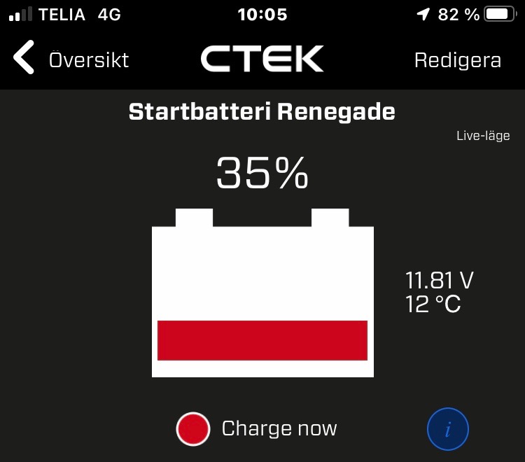

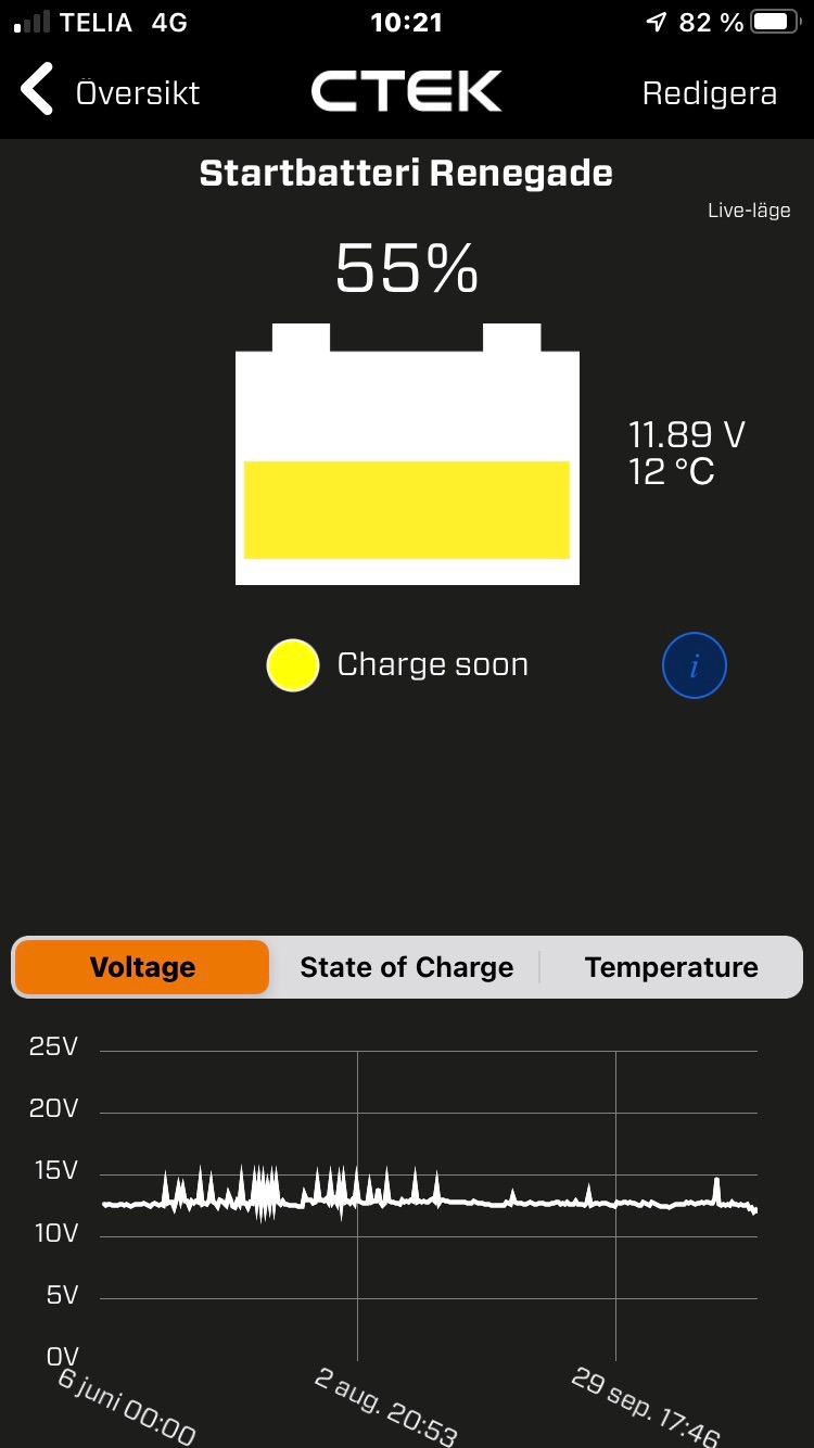

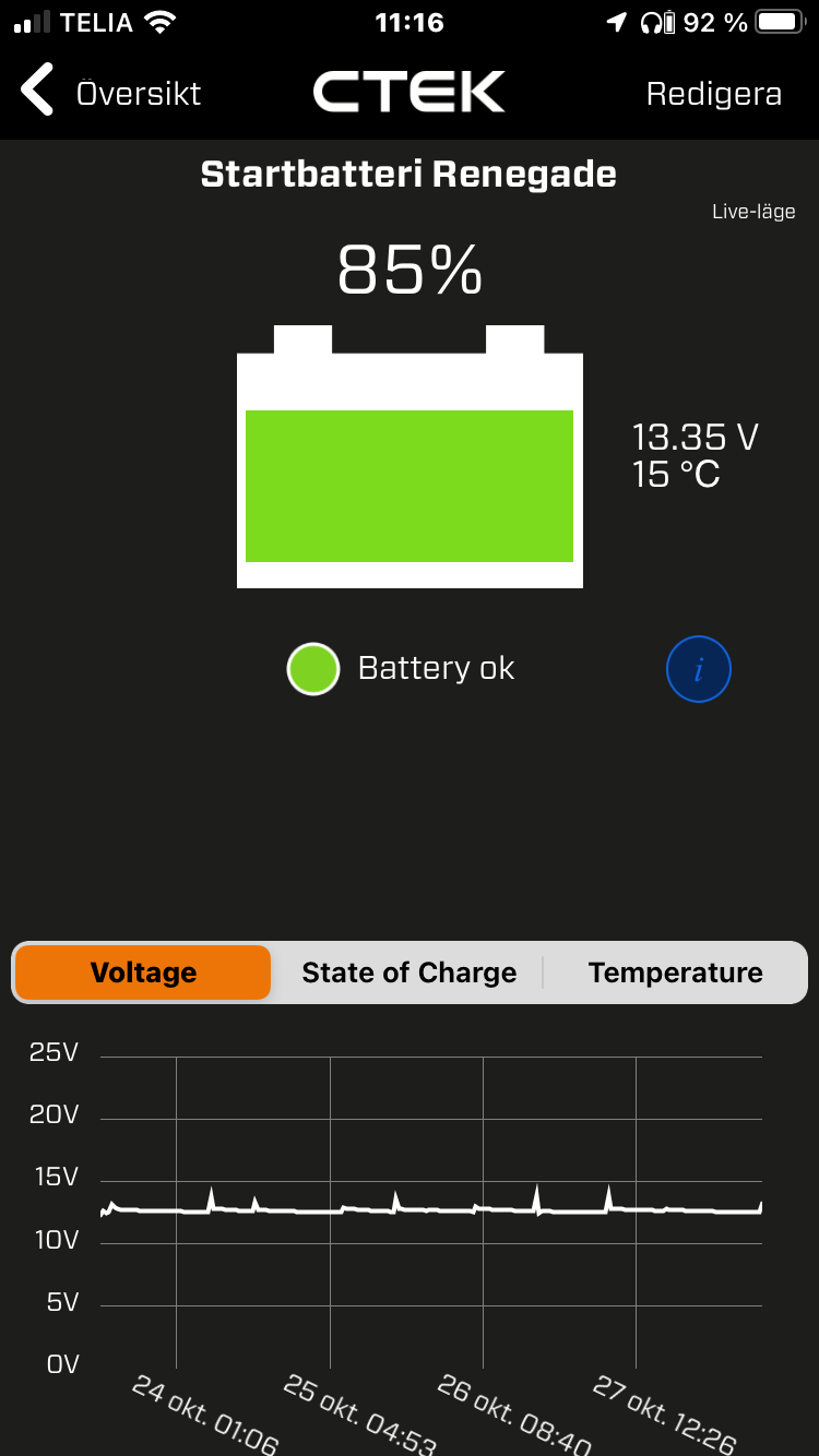

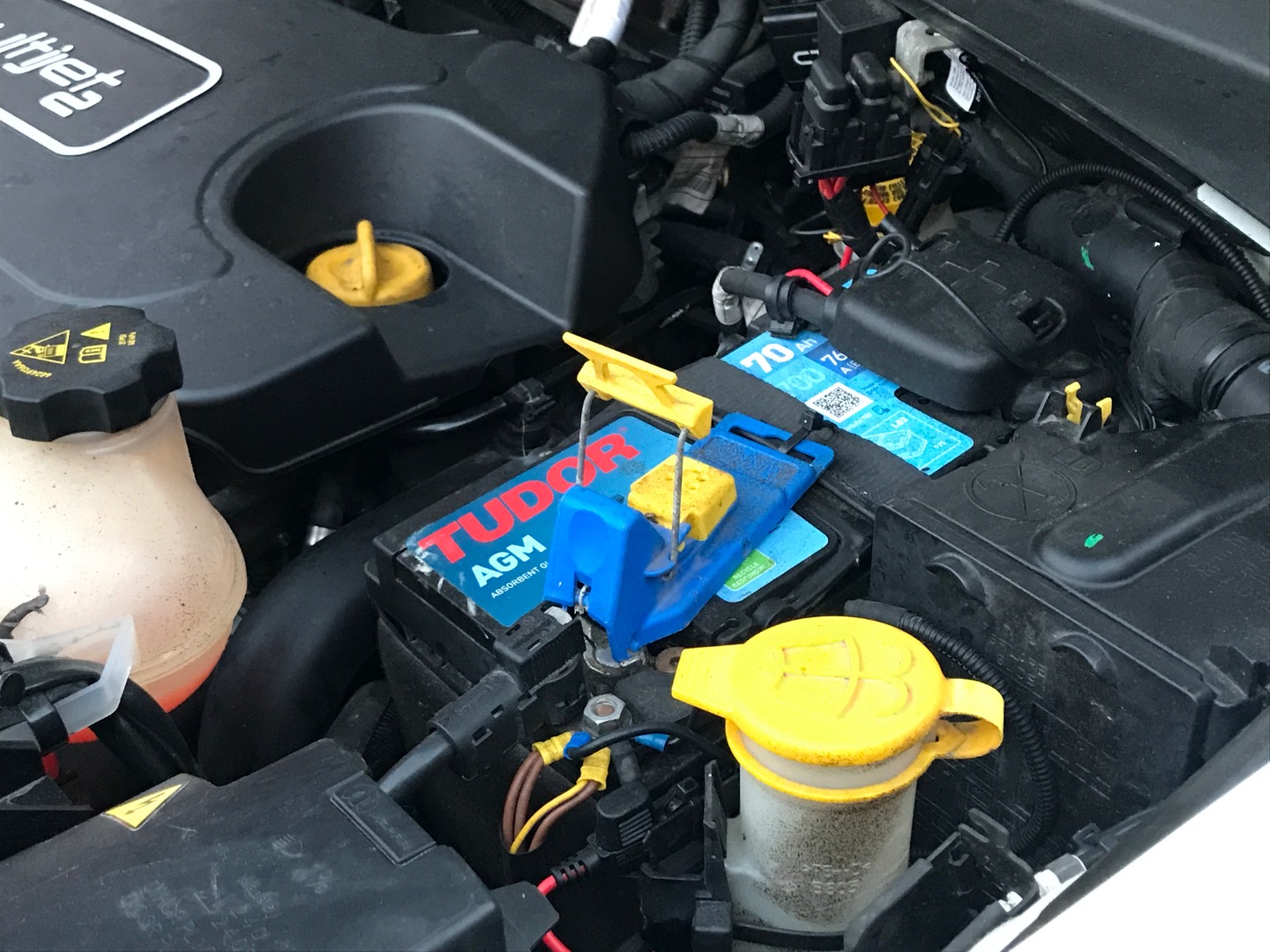

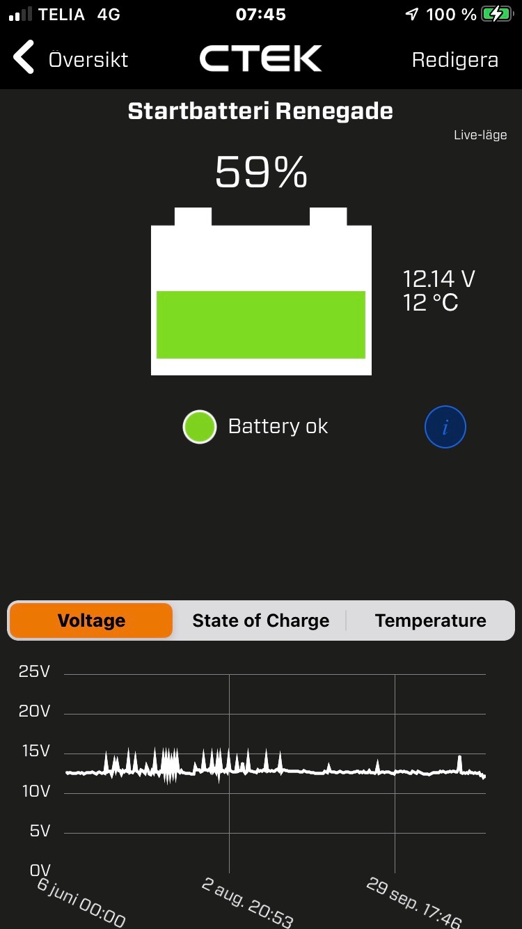

Hur mycket batteri behövs…?
Under vår hösttur valde jag att utmana Lilljeepen lite.
Då vi (ännu) inte har något separat förbrukningsbatteri så är jag lite orolig för hur länge vi kan stå still utan att ladda/köra.
Jag har kompletterat med en startbooster men den litar jag inte till 100% på, men troligen räcker den för att starta oss i de flesta lägen.
Sen har vi ju CTEK battery sense som ger lite vägledning.
Så här såg det ut efter någon dag.
Det som belastade batteriet var främst kylen, som visserligen inte behövde gå jättemycket de här höstdagarna, men en del blev det allt och så innerbelysningen som inte går att stänga av när dörrar eller baklucka är öppna. Jag har dock bytt till LED (sjukhusvarning) och de släcker visserligen efter 30 min, men det är ju så dags då.
Start hemma, det bör sedan varit nära 100% när vi kom fram men jag kollade inte.
Söndag, efter ca 1,5 dagar, det börjar kännas lite lågt.
Efter ytterligare en dag, måndag, hmm kommer den att starta imorgon, eller skall jag starta en stund, nej vi testar!
Senare på kvällen, där försvann 10% till….
Efter 3,5 dygn, spänningen ligger kvar på strax under 12V, hmm undrar vad som händer när jag trycker på startknappen?
Det gick bra, den startade direkt, hur mycket längre vi kunde stått har jag ingen aning om.
Varmare dagar hade ju klart gjort att kylen fått gå betydligt mer, nu var yttertemperaturen kring 12-13.
Men det känns bra att ha lite mer koll än tidigare.
