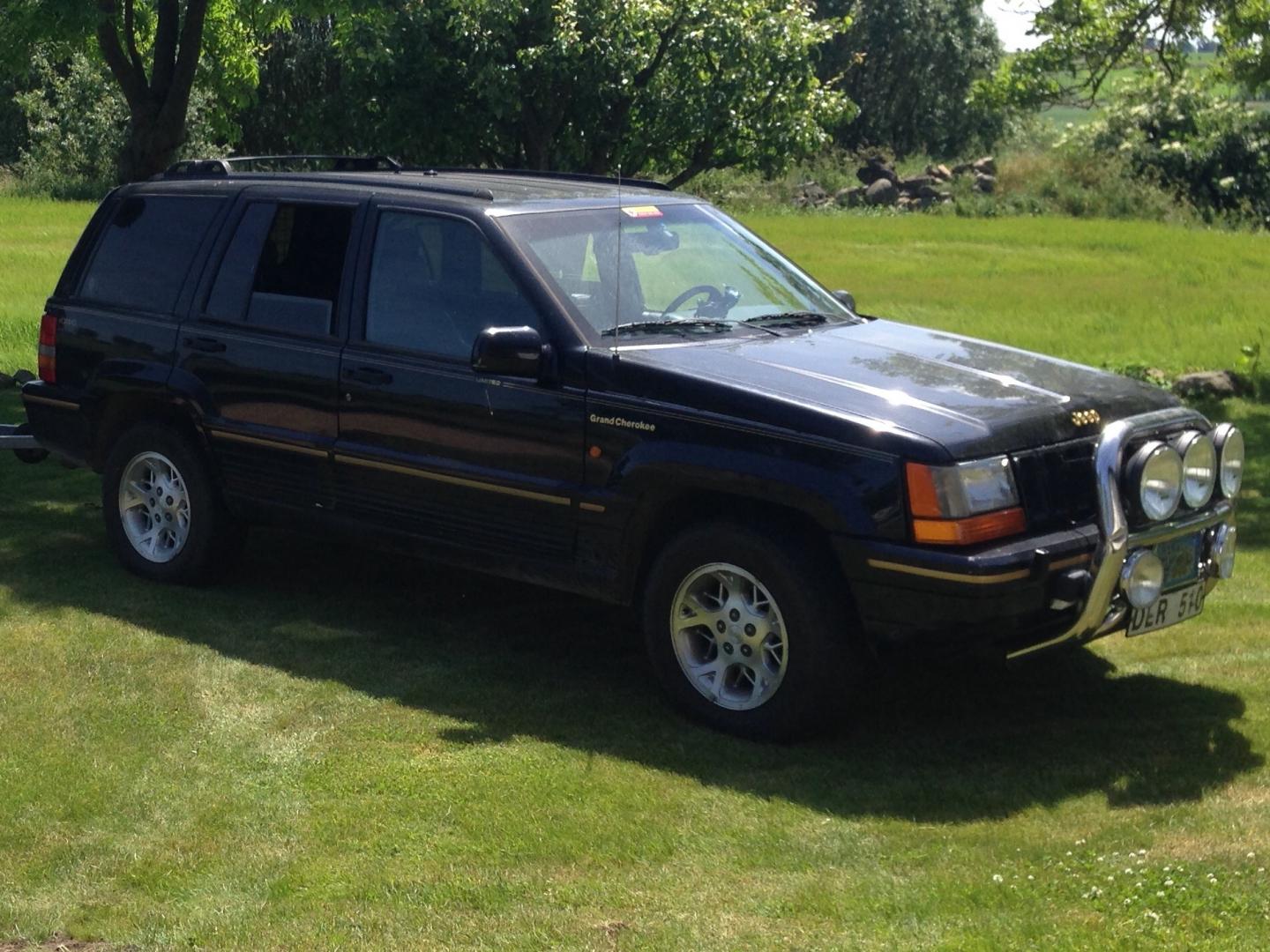

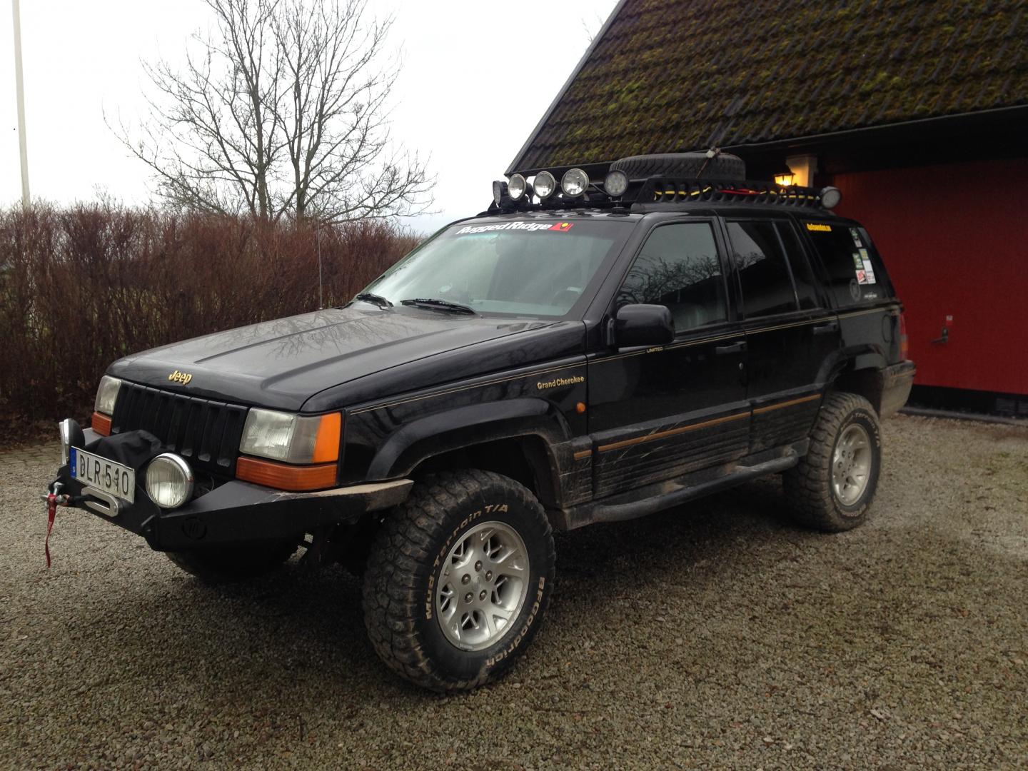

Så här såg den ut efter jag förbättrat heljuset lite på den.

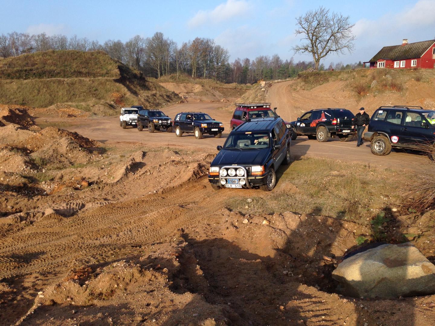

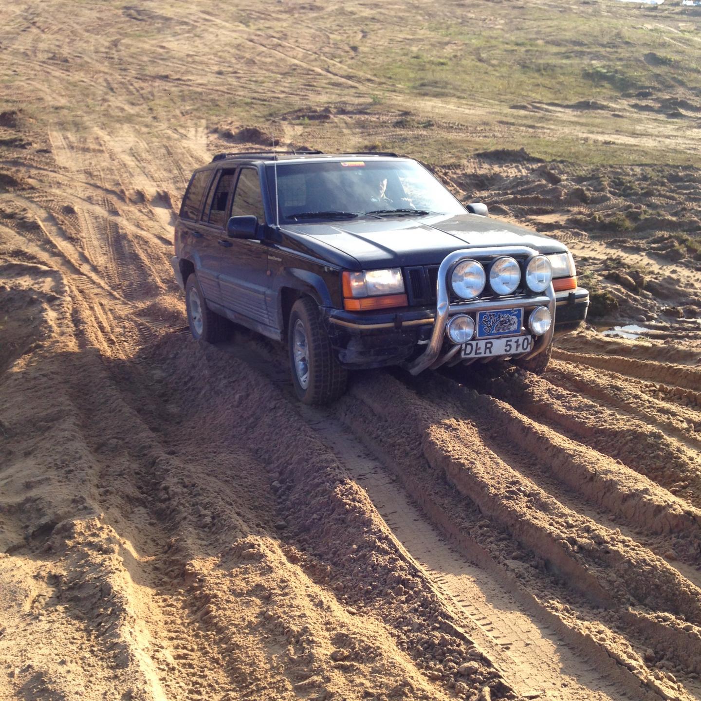

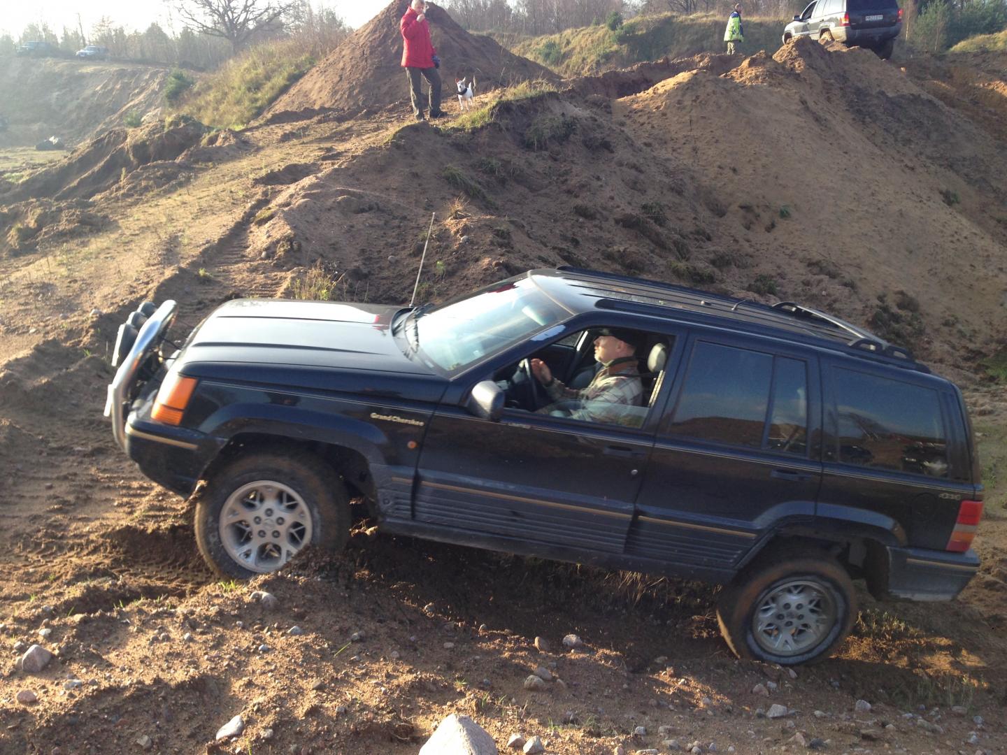

Under hösten 2014 började jag bli lite sugen på att testa hur bilen fungerade med 4WD och jag hörde talas om att SORK skulle ha en träff. Träffen skulle äga rum i ett grustag vilket var väl lämpat för att på ett skonsamt sätt testa en orginalbil utan allt för stor risk att köra sönder. Jag behöver väl inte berätta för någon här att det var jättekul och ingen blir väl heller förvånad om jag säger att jag blev biten av offroadkörning under denna dag! ?                        Alla i familjen var väl kanske inte lika övertygade!!!!!!!!

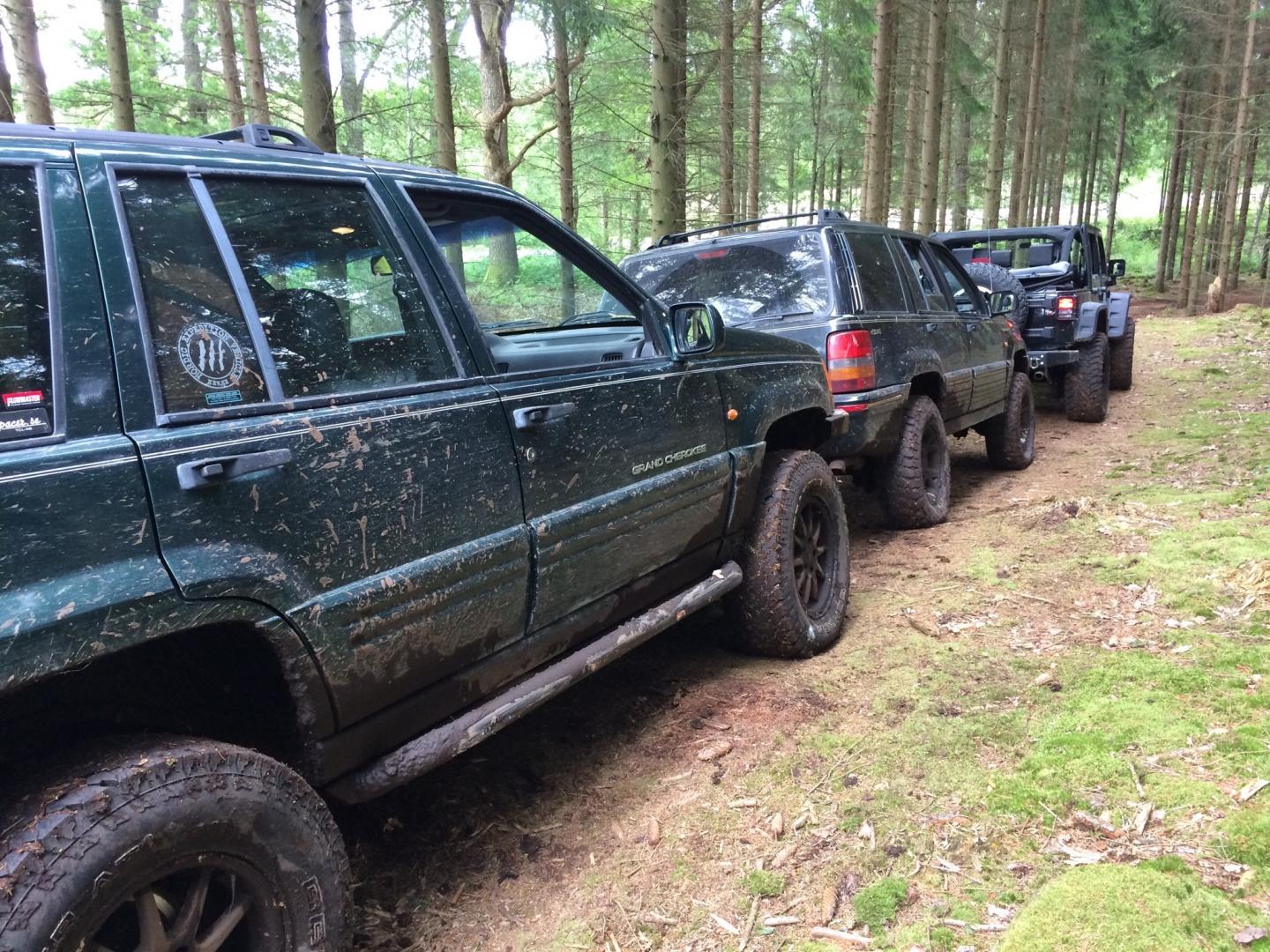

Här är det första gången bilen rullar utanför vägen, första träffen med SORK!
Lite försiktig körning i grusbackarna.

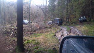

Svårt att veta vad som finns på andra sidan backen
Det fanns ju de som varit med förr och inte tvekade att köra där utmaningen var lite större
En del tog sig väl mer eller mindre vatten över huven
Rejäla klättringar fanns det möjlighet till

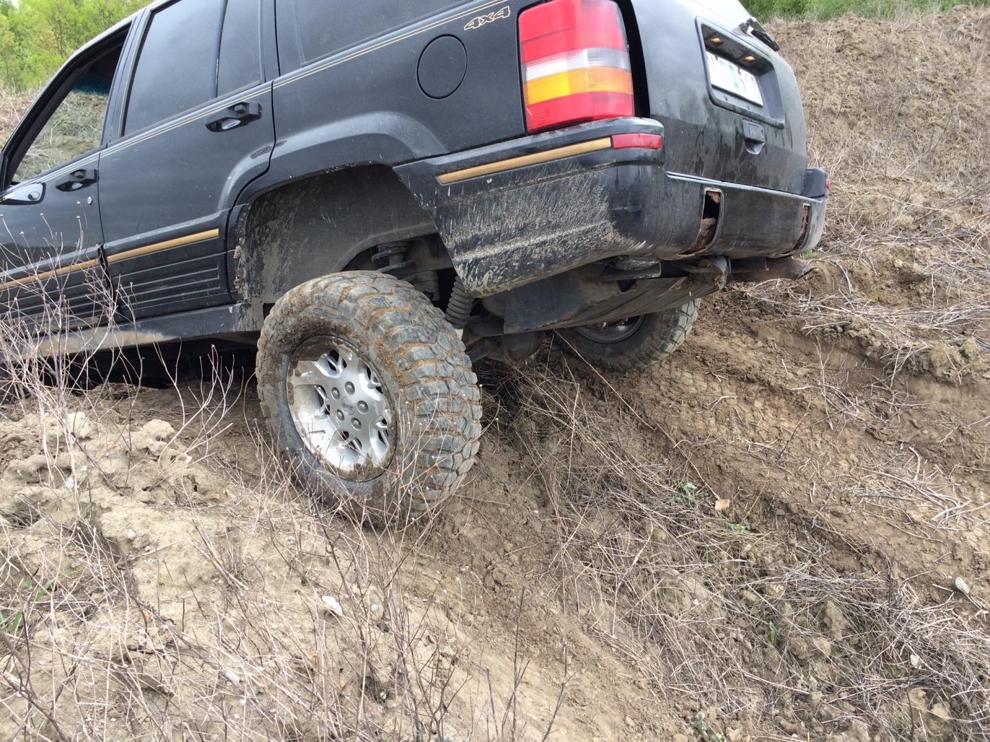

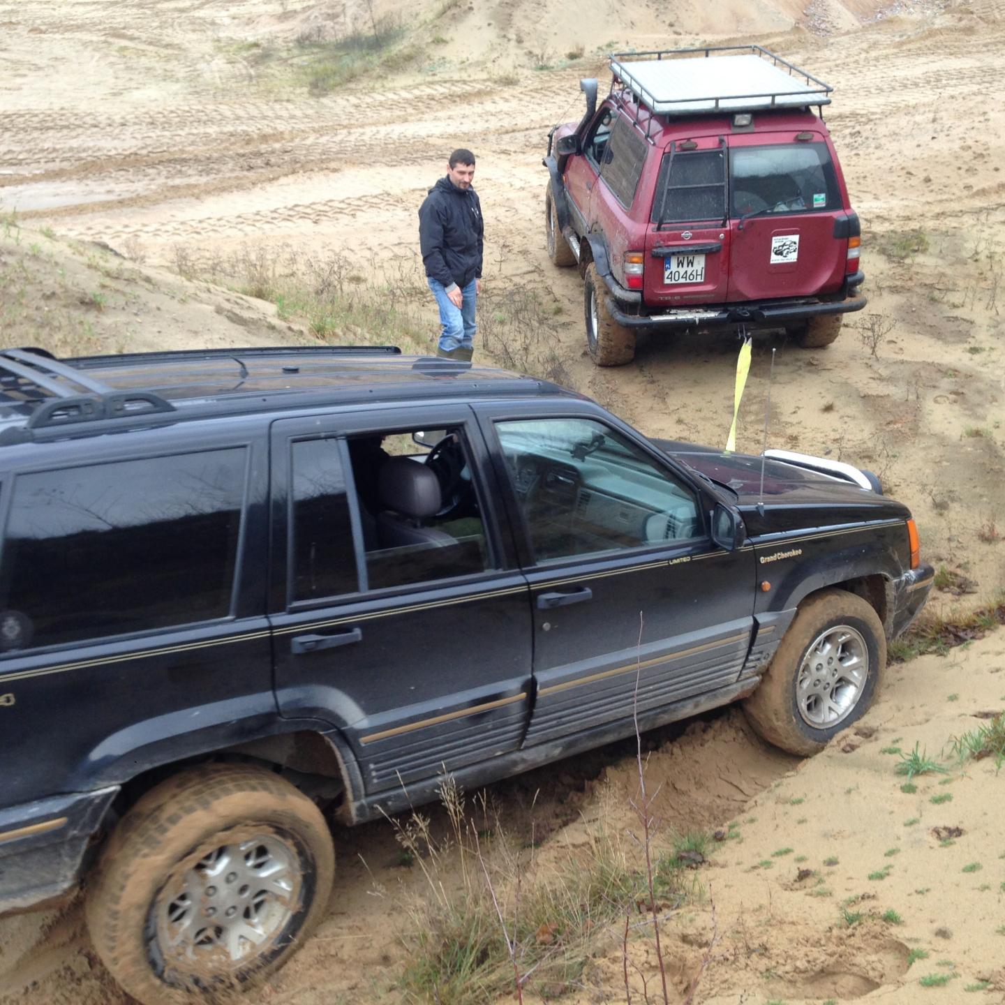

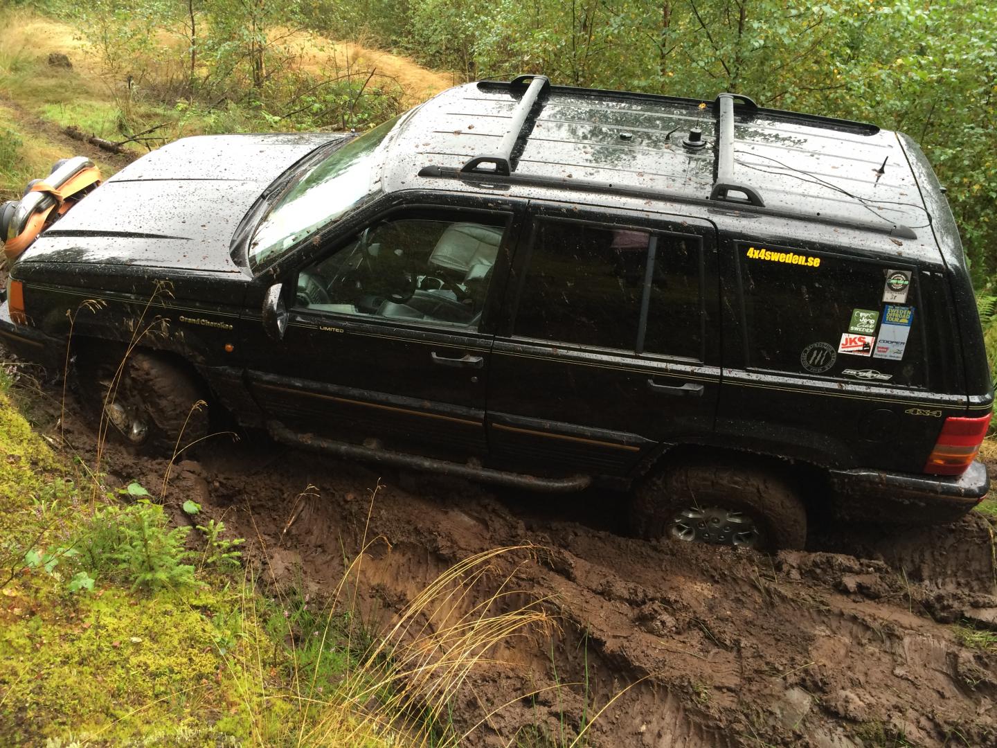

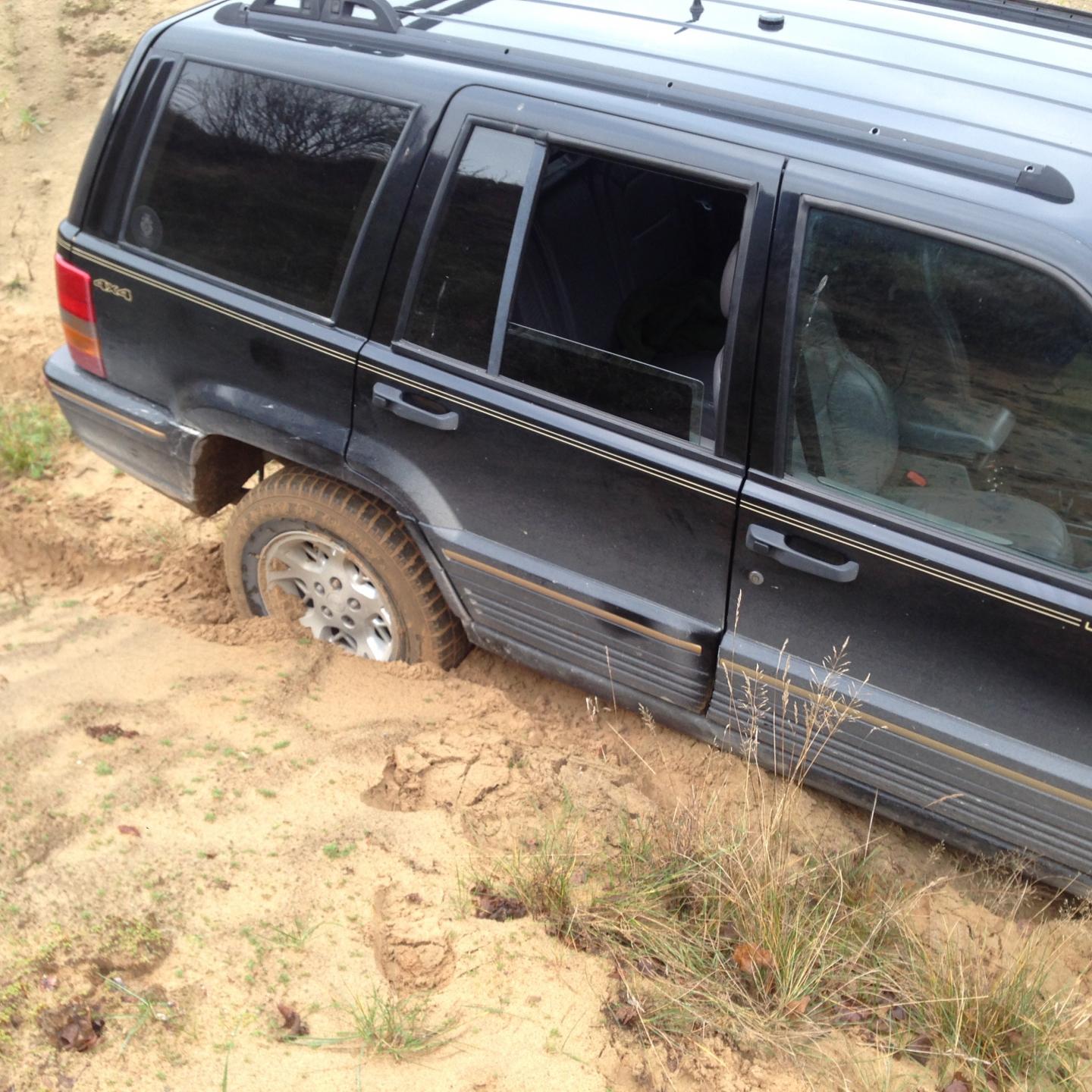

Jag nöjde mig med att köra runt i grusen men det räckte för att köra fast på orginal 225/70-16 och helt ohöjd bil

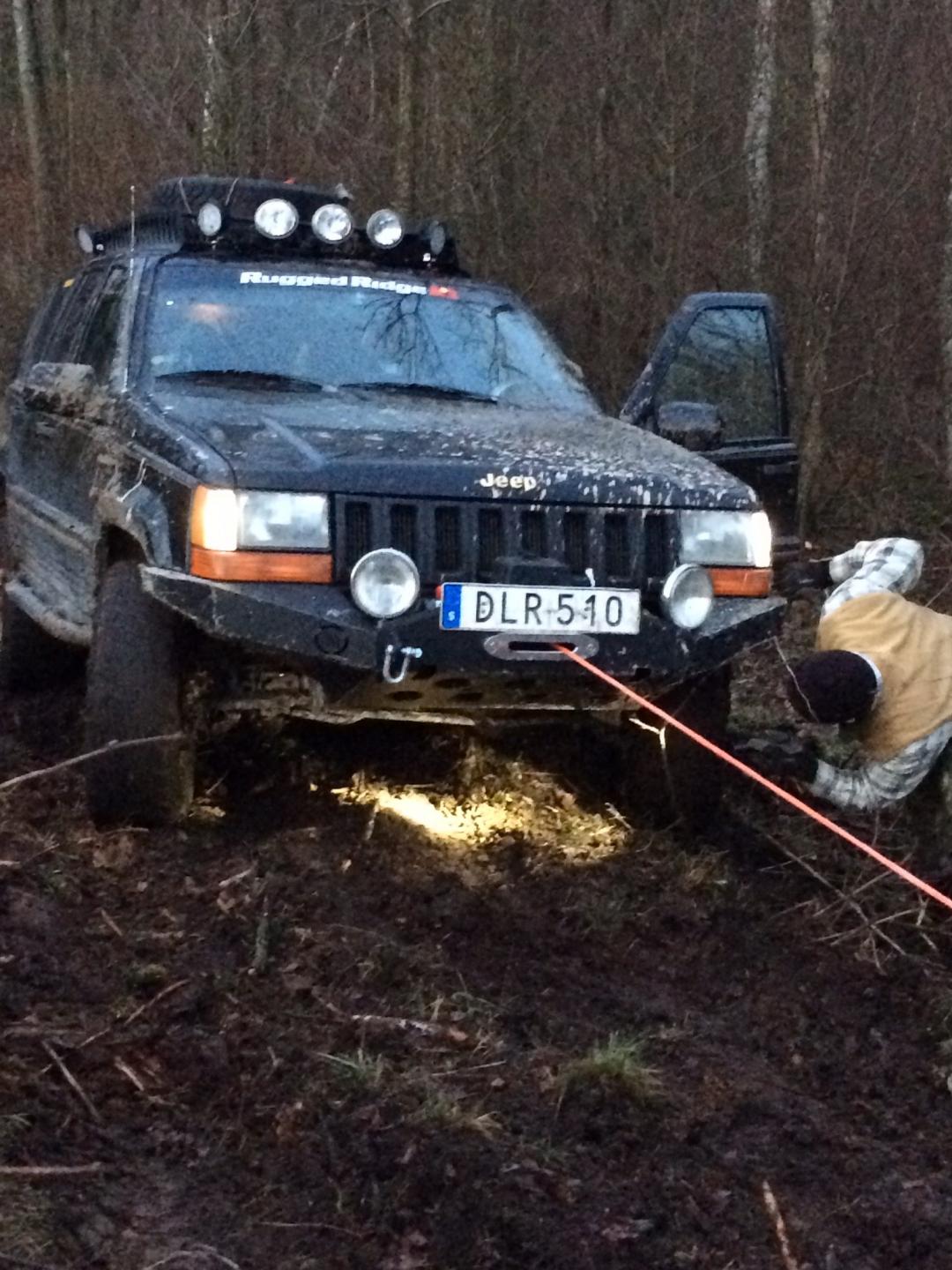

Självklart fanns det gott om villiga för att dra loss en fastkörd nybörjare!!
Denna dag gav mersmak och plötsligt var det där med grova däck och höjning intresant,, ?, mer om detta framöver.

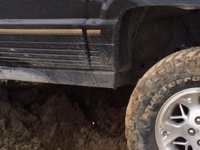

Att en ZJ tog sig fram hyggligt fick jag ju konstaterat på träffen men också att en ombyggd bil skulle klara och tåla terrängkörning så mycket bättre.

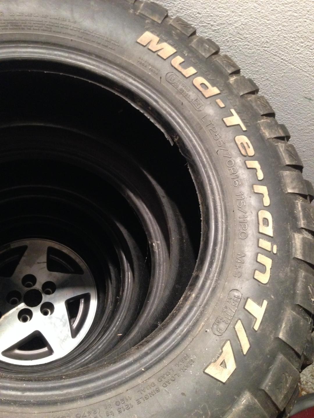

Jag hittade beg BF Godrich M/T 255/70-16, beg orginalskydd för tank och fördelningslåda samt började forska efter höjningsatser.

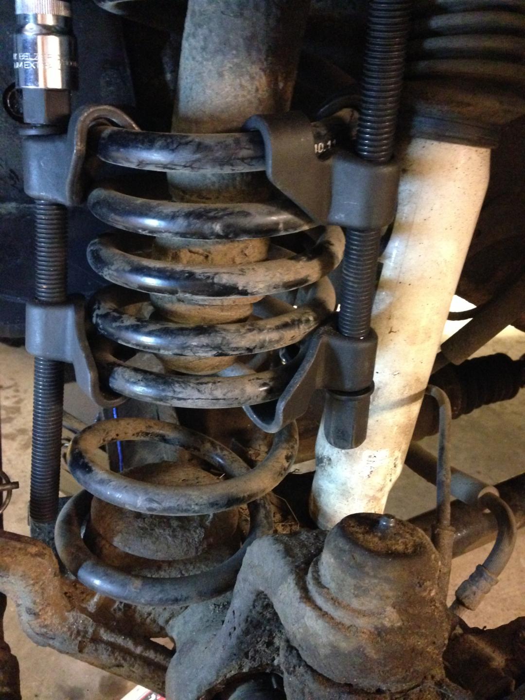

Då min självsäkerhet och förmåga gällande att takla skruvar som haft mer än 20 år på sig att rosta fast var begränsad så lejde jag bort huvuddelen av detta jobb till samma firma som jag köpt bilen från, SBVAB.

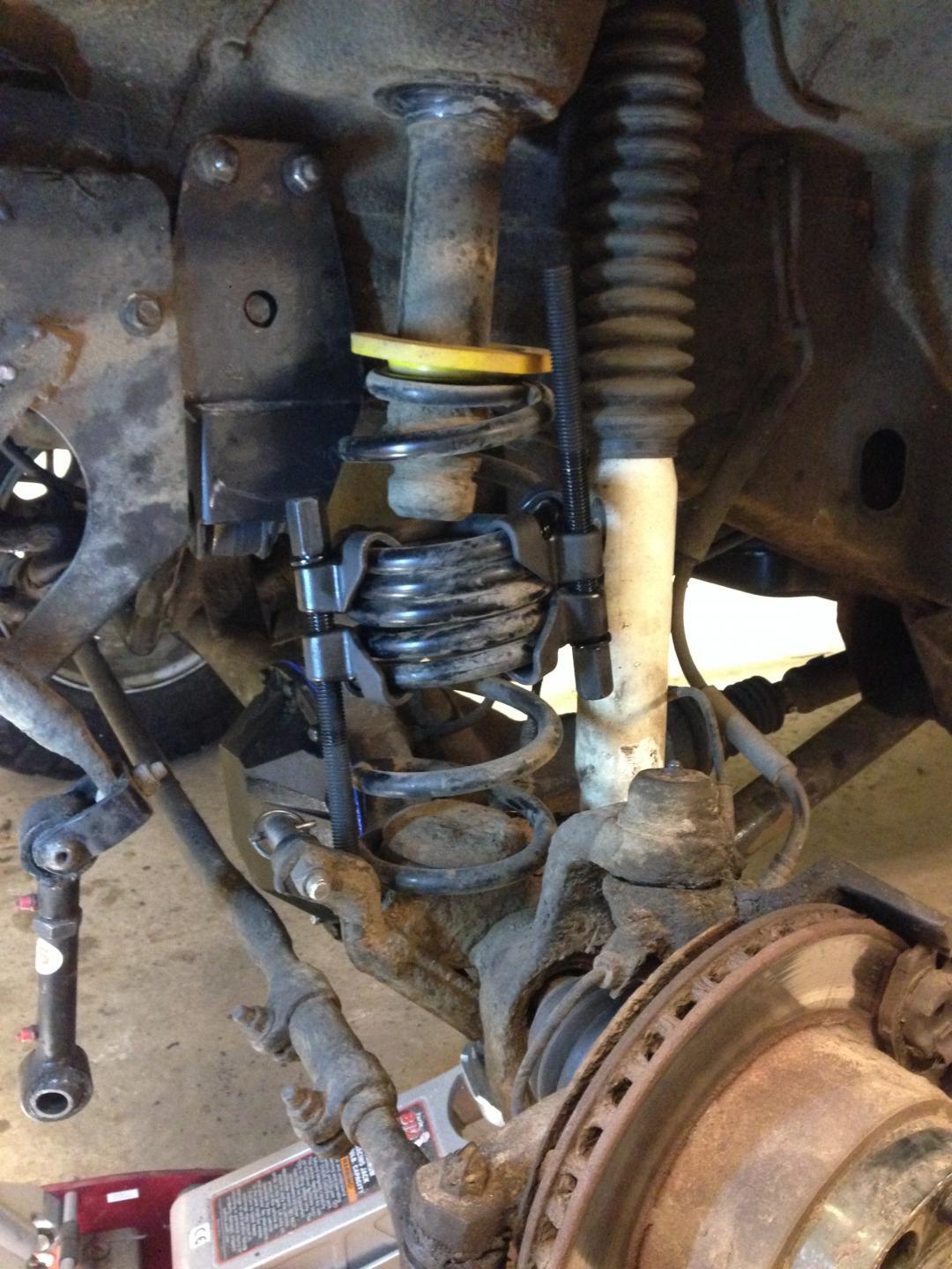

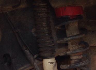

I november -14 monterades följande: OMIX Rough Ride 3" höjningssats med nedre bärarmar, fjädrar och stötdämpare.
http://www.yourvismawebsite.com/skanebygdens-varuformedling-ab/shop/product/hojningssats-orv-3-zj-1993-98?tm=natbutik&sm=jeep/grand-cherzj-1993-98/fjadrar-stotdampare/orv-by-rugged-ridge
 Samtidigt monterades JKS snabblås för främre krängingshämmare samt M/T däcken kom på.
Begagnade däck för ca 1800kr med lite större dimension och betydligt bättre fäste i skogen än standarddäcken!

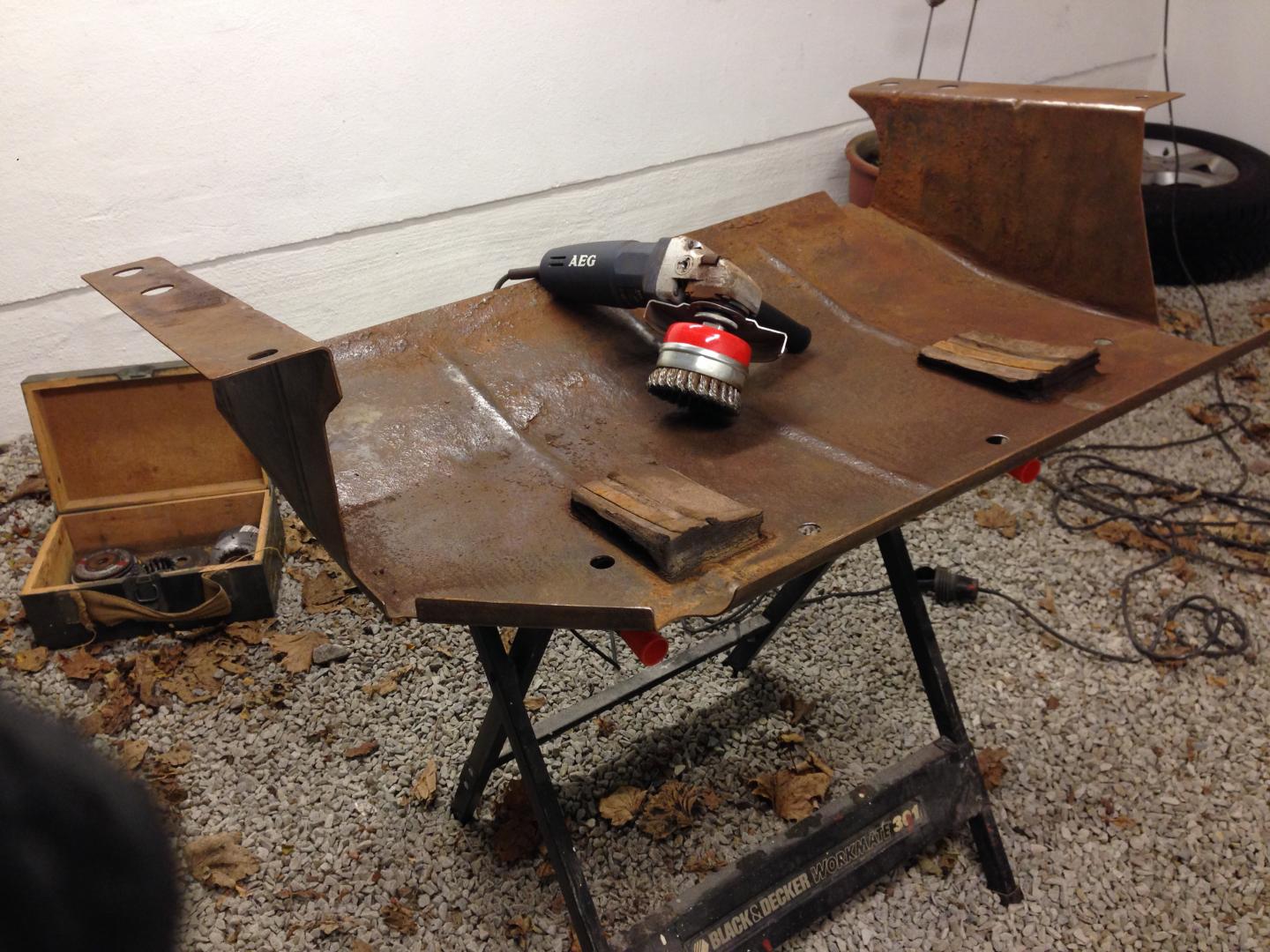

Orginal skyddsplåtar hittades på skroten, dessa skydd satt standardmonterade på svensksålda bilar men saknades på min då den är en tysklandsimport. De svenska bilarna hade skydd under kylare, fördelningsväxellåda och under tanken. Här får tankskyddet sig en uppfräschning.

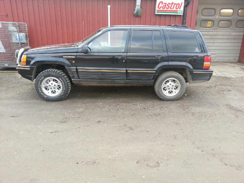

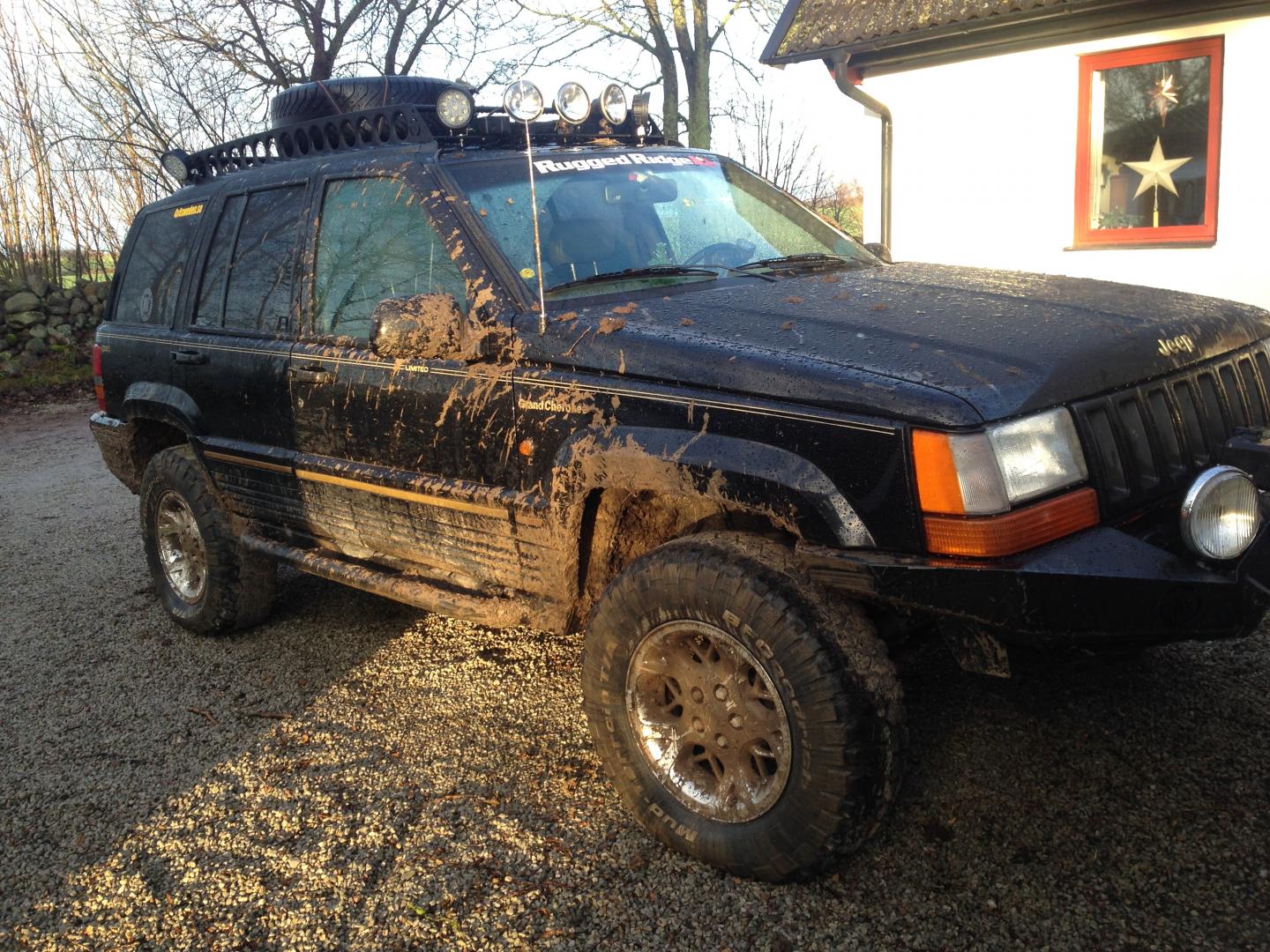

Här är det bytt till höjningsats fram och M/T däcken har också kommit på. Inte extremt stor skillnad men visst ser det lite rejälare ut.

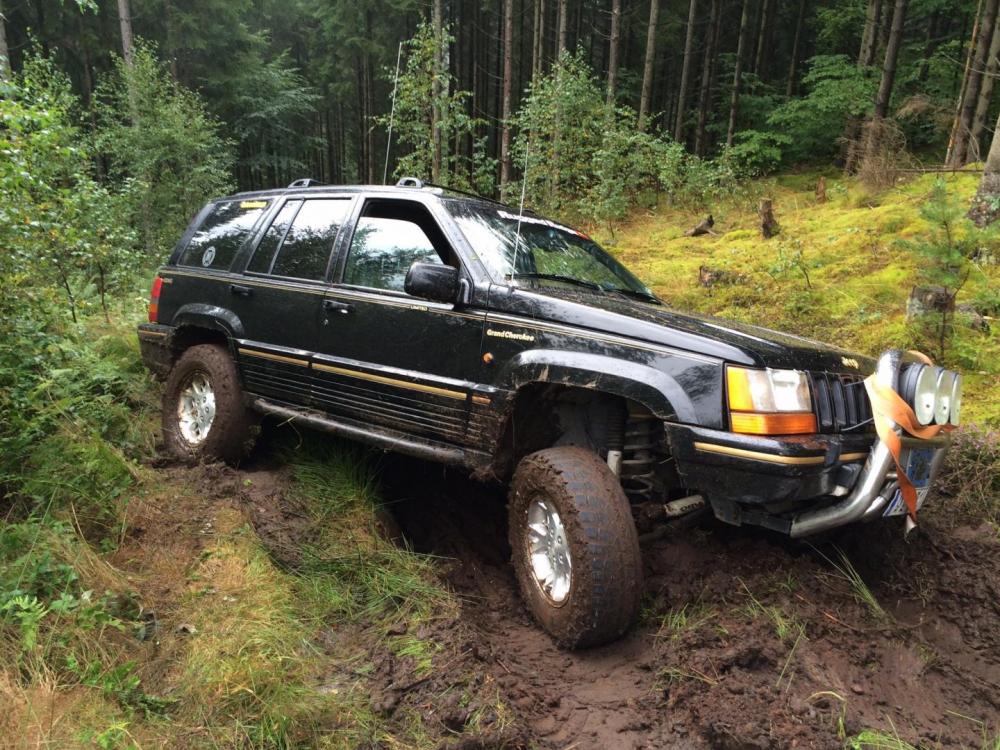

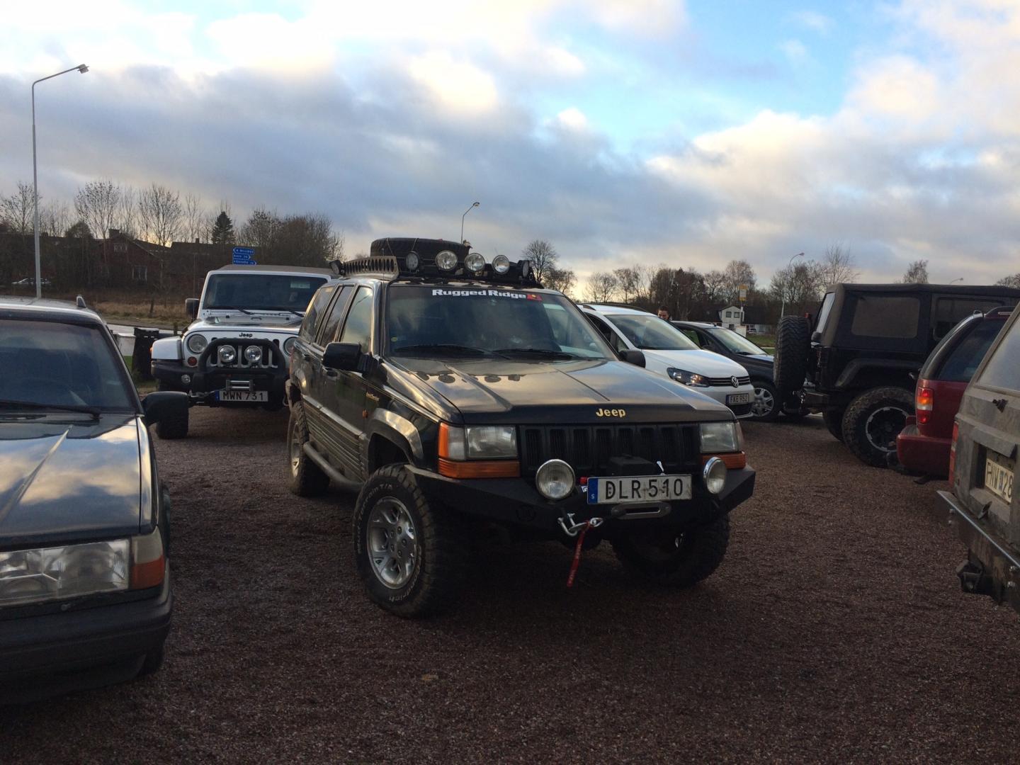

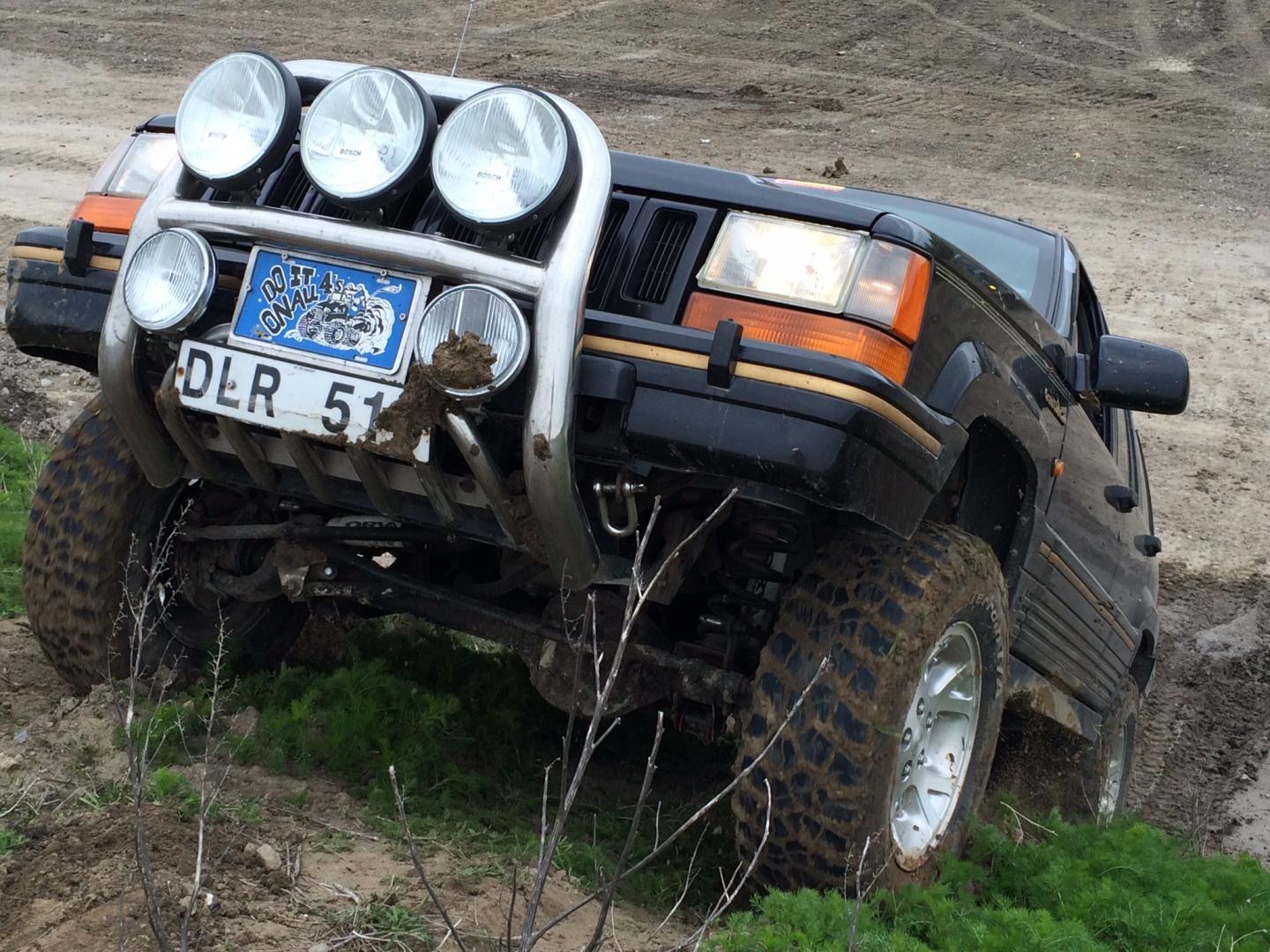

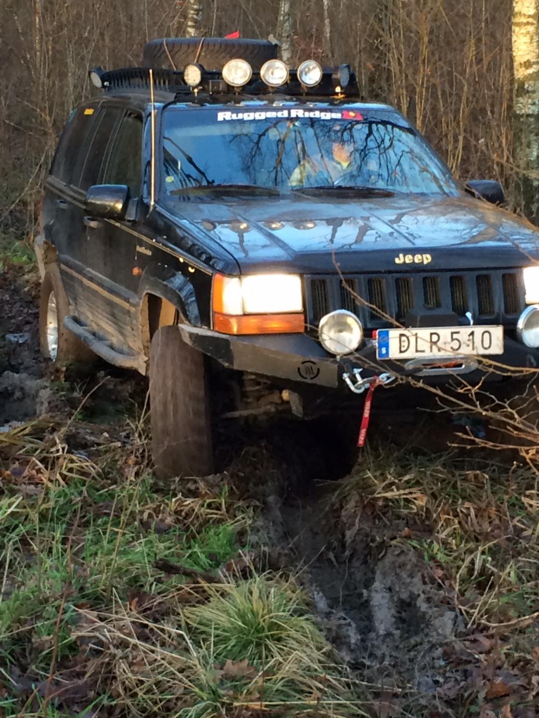

Väl rustad med rejäla däck och höjd bil tyckte jag mig nu vara redo för att köra i skogen.
Väl på plats konstaterade jag att de flesta bilarna var både högre och rejälare, hade vinschar och prylar samt verkade framföras av väldigt rutinerade förare! ?
Luciakörningen var upplagd på så sätt att det var utsatt 13 frågor i skogen och man fick själv leta upp dem inom körområdet. Vissa satt på sådant sätt att det kunde kräva vinsch både för att komma till frågan och tillbaka till "fast mark" igen!! ?
Min kära sambo var inte helt övertygad om att detta var någon bra idé och själv kände jag lite lätt skräckblandad förtjusning samtidigt som jag insåg att detta var något helt annat än att köra omkring i ett grustag!!
Mina erfarenheter från terrängkörning i lumpen för många år sedan sa att i sådan här terräng använder man ledare och terrängkedjor. Lite utbildning av sambon och sedan försiktig spaning på alla stubbar som jag var rädd skulle punktera däcken samt alla elaka stenar och träd som väntade på att buckla till bilplåten så fort de fick chansen
Vi körde runt lite försiktigt och hittade 2 av 13 frågor, vi vann INTE!  ☺️
Efter denna körning insåg jag att det krävs betydligt mer än däck och lite höjning för att man skall kunna ta sig runt i skogen med en bil som helst skall vara hel och gå att köra till jobbet dagen efter också.
Bara att öva mer på kommande träffat, lära känna bilen och modifiera lite till. Framkomligheten var ganska ok med diffbroms i bakaxeln men det var lite tveksamt om fyrhjulsdriften fungerade riktigt och jag insåg att trösklarna var väldigt utsatta och känsliga.
3"höjning och 30" däck gör ju inte direkt att man har högsta bilen!

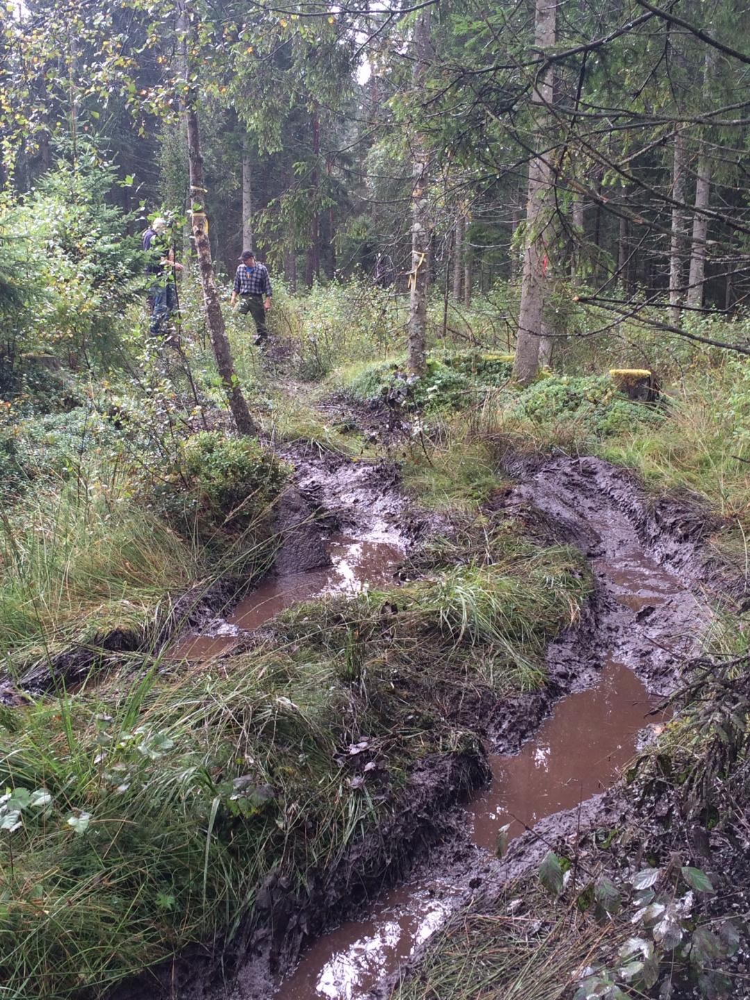

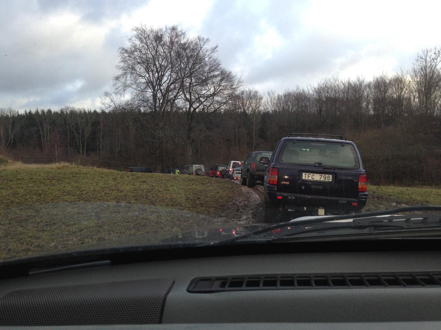

Ett gäng bilar på väg mot träffområdet i ett typiskt skånskt decemberväder
13 stycken sådana här skulle man visst hitta, lite lättare om man vet hur området ser ut och man inte är lätt panikslagen över att riskera att slå sönder bilen eller köra fast!!
Kändes inte som ett lerhål jag ville köra ner i med min bil
Bara att ta sig fram på "vägarna" på området kändes som en lagom utmaning för mig vid detta tillfälle

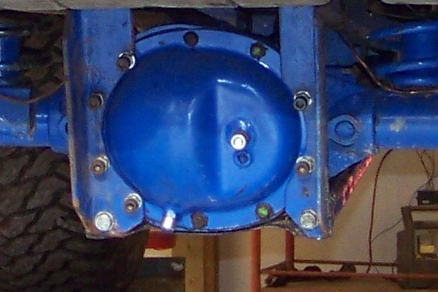

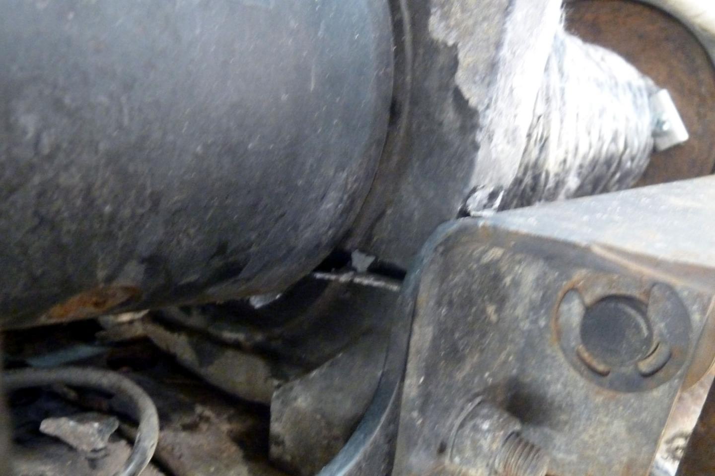

Lite letande på nätet och läsande av diverse trådar på olika forum, inte minst denna på  jeepsweden.net  http://www.jeepsweden.net/index.php?/topic/11535-grand-cherokee-93-98-zj-allt-du-behöver-veta/
alternativ på annat forum då JeepSweden.net är nerplockad.
https://www.4x4sweden.se/forum/viewtopic.php?t=12263&start=30
gav mig svar på varför det var svårt att svänga på torrt underlag. Att backa med släp på återvinningsstationen var nästan helt omöjligt. På ZJ är det alltid 4WD och det sitter en viscokoppling i fördelningslådan som styr kraftfördelningen mellan fram och bakaxeln. På 93-95 är viscon aktiv både i hög och lågväxel och när den "tar slut" oftast efter ca 20 000mil så släpper den inte riktigt när den skall och den låser inte heller riktigt när det behövs. Detta ger ett tuggande och låsande i drivlinan vid snäva svängar på ex asfalt, extra påtagligt om bilen har fungerande diffbroms i bakaxeln. På senare årsmodeller så är det mekanisk spärr på lågväxeln så då har man åtminstone full 4WD funktion i spenaten, men det är fortfarande lika besvärligt att fickparkera.
Det finns lite olika lösningar på problemet förutom att stå ut. Antingen stoppa i ny visco, byta fördelningslåda till en likadan begagnad med mycket stor sannolikhet att den antingen redan är trasig eller kommer att bli inom en kort tid. Annars byter man till en fördelningslåda från Wrangler eller från en Cherokee (XJ), dessa lådor har lite andra egenskaper bland annat har båda ett 2WD läge vilket ZJ saknar.
Firman jag köpte bilen av, stoppade för en rimlig slant, i en fördelningslåda från Wrangler vilket innebär att jag fick H2WD, H4WD parttime och L4WD. Detta innebär att bilen har inget 4WD läge med öppen mellandifferential, utan så fort jag lägger i 4WD så går det lika mycket kraft fram och bak.
Detta lär man sig att hantera och lådan lär vara den starkaste fördelningslådan till Jeep.
Nu var ytterligare ett problem fixat och bilen lite  närmare målet att bli en robust skogsbil. :)

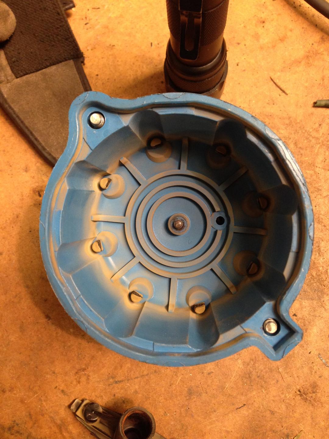

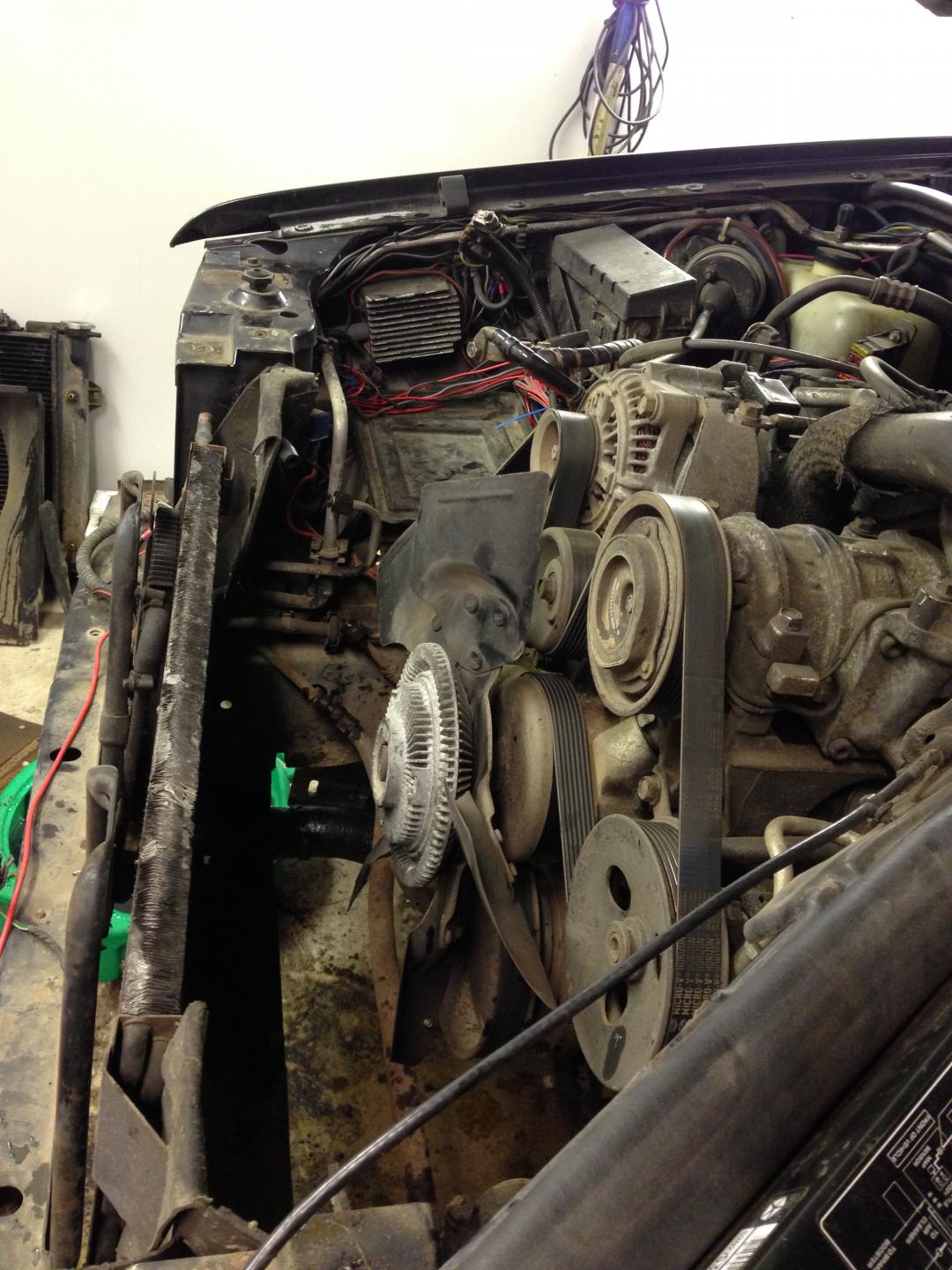

Ett annat viktigt "projekt" på en gammal bil är ju att gå igenom och serva alla slitagepunkter som ofta blivit eftersatta på en bil som börjar bli gammal och som ofta har haft många olika ägare under "slutskedet".  Många har kanske varken haft kunskap eller intresse av att prioriterar service!

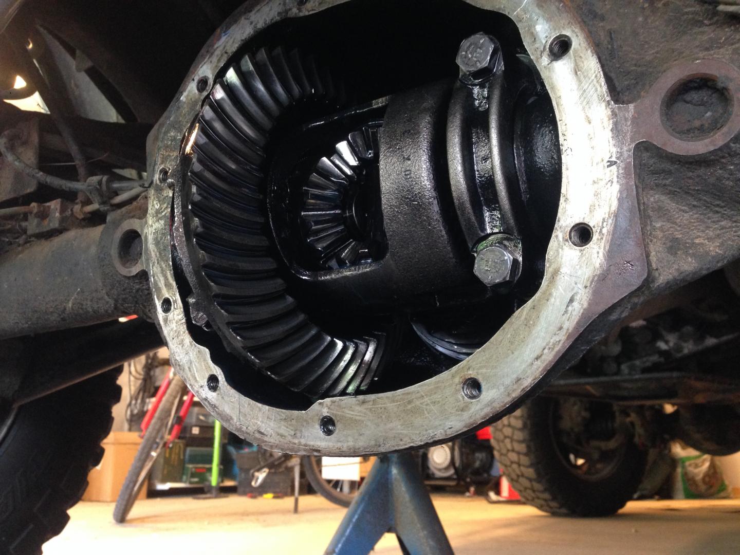

Under första halvåret byttes därför  utöver "normalservice", olja i axlarna, tändstift, tändkablar, fördelarlock, rotor, olja & oljefilter i automatlådan, vevhusventillation, lite trilskande givare, dämpare till bakluckan och styrdämpare. Fönsterhissar, instrumentbelysning,  kontrollanpor och en massa andra småfel lagades.
Ni som fixat till en gammal bil känner säkert igen er.  Men jag vill belysa vikten av att man tar hand om alla grundfunktioner på bilen och inte bara lägger pengar på häftiga offroadtillbehör och glömmer grunden. Det är ju trotts allt det som krävs för att så långt det nu är möjligt, minimera risken för att plötsligt stå med en bil som inte startar överhettas eller liknande!
Dessutom tycker jag att så länge allt fungerar på en bil och den är ren och fräsch invändigt så KÄNNS den inte gammal även om den är några år och har gått långt.

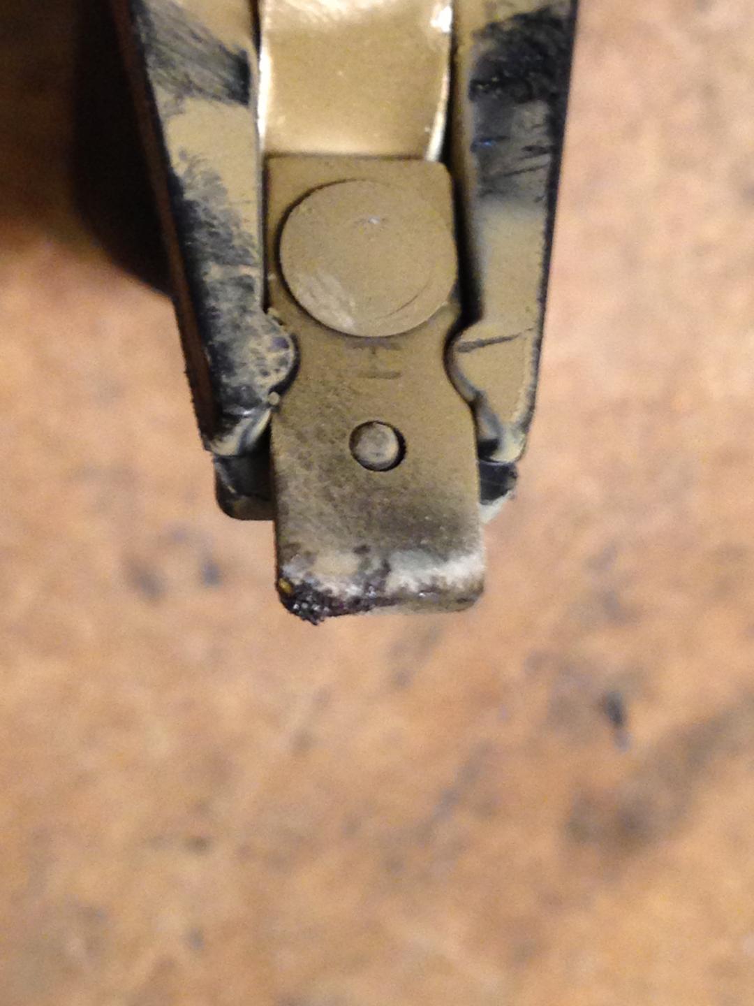

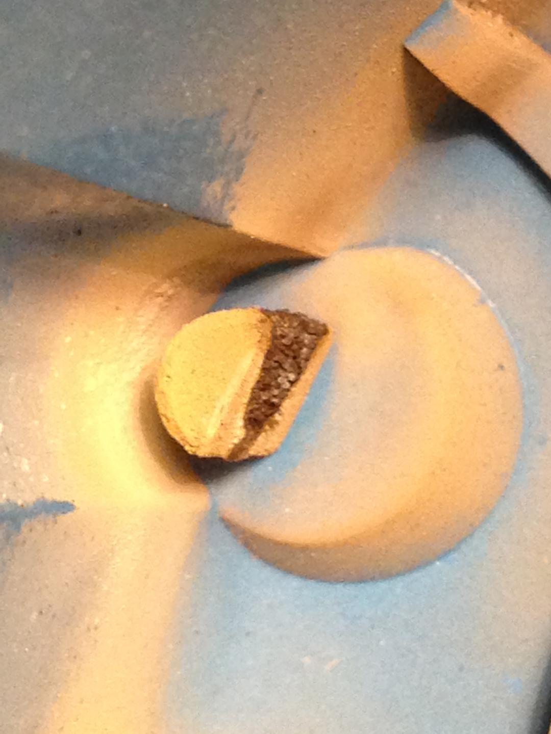

Rotorn såg ju inte helt fräsch ut och jag har inte någon aning om hur länge den har suttit på bilen

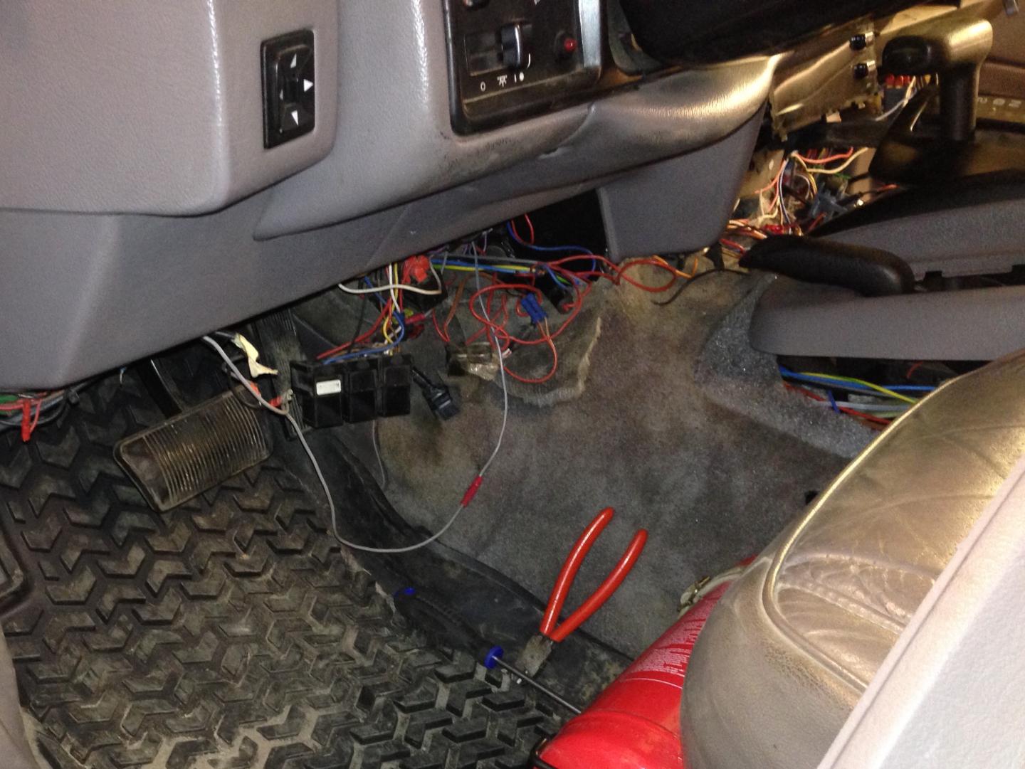

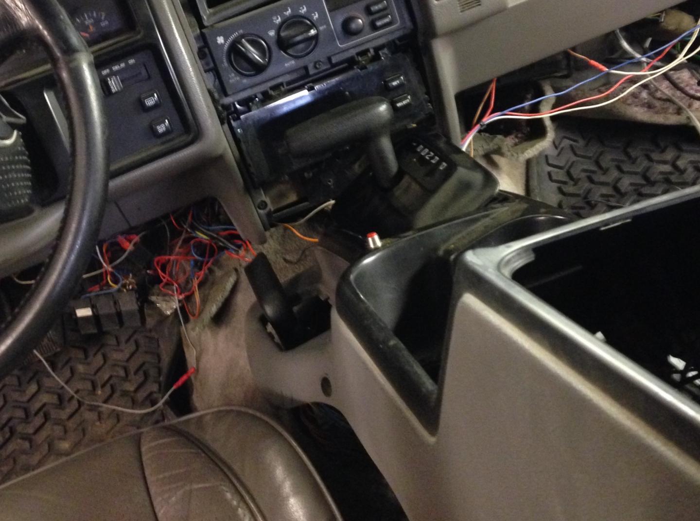

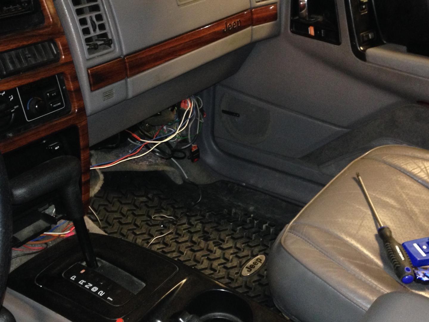

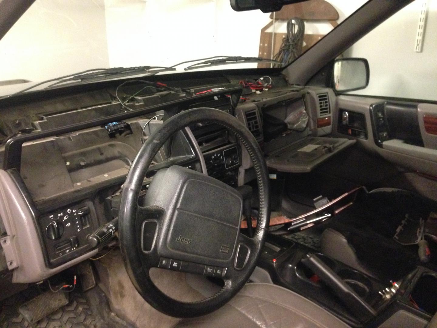

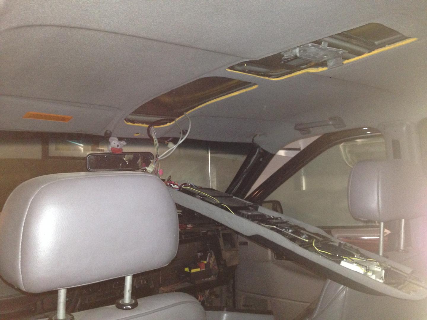

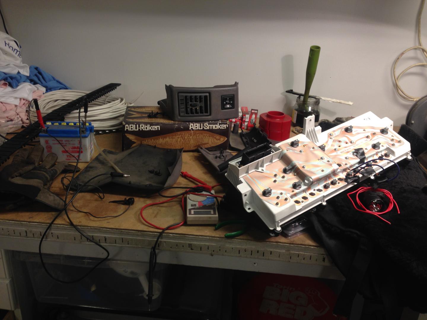

Hela instrumentbrädan fick demonteras för att komma åt trasiga lampor i instrumenthuset och många luriga skruvar fanns det!
Ny olja i axlarna förbättrar ju miljön här inne väsentligt, det har blivit några fler byten efter att jag gjorde det första gången. ;)

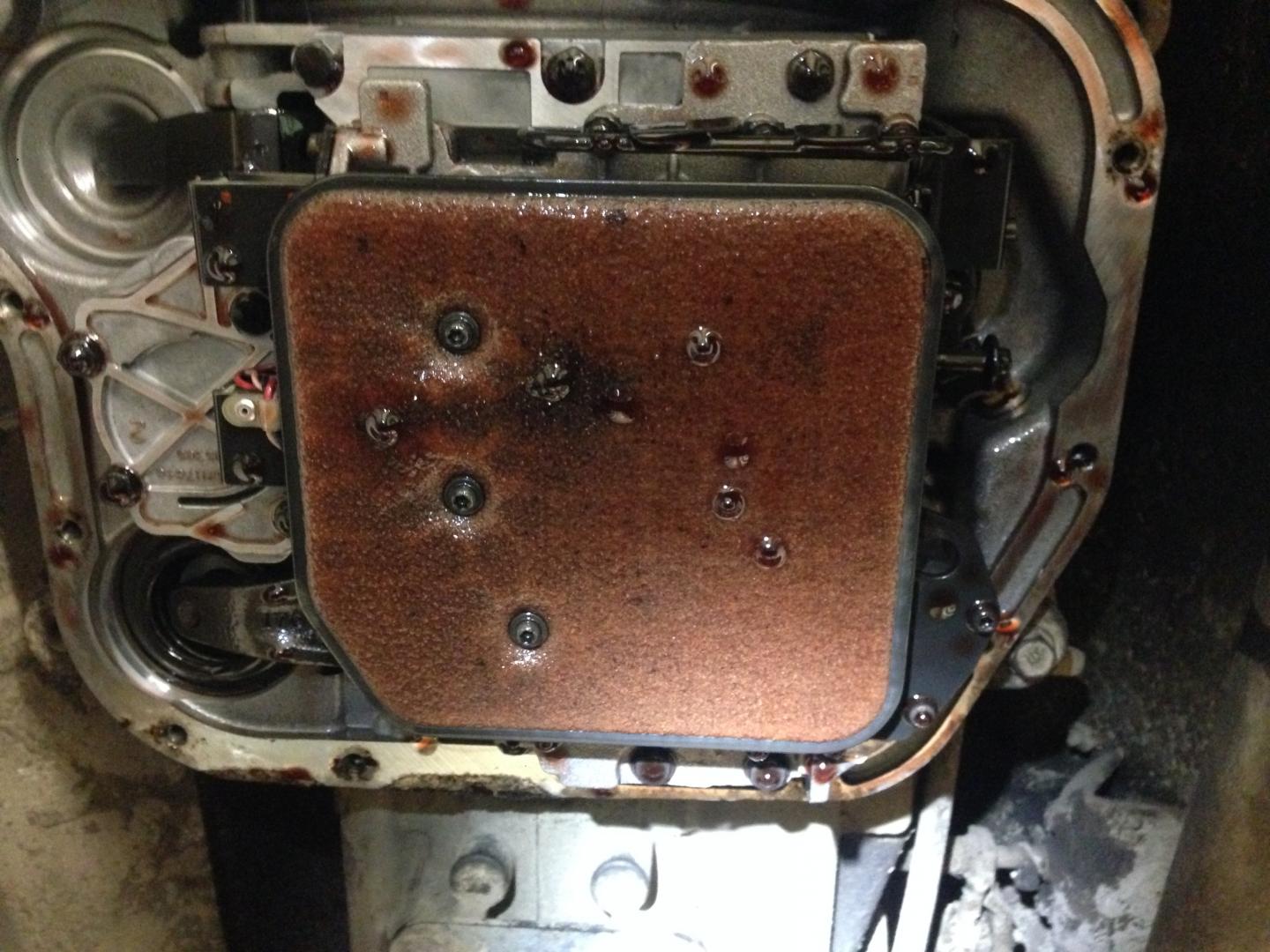

Filterbyte i automatlådan är ofta eftersatt men viktigt för livslängden och ett byte kan ibland förbättra en trilskande låda. Vid filterbyte så underlättar det om man kan luta bilen lite och så släpper man sumpen mest i ena sidan utan att ta bort alla skruvarna, för att på så sätt slippa få allt över sig eller på golvet. Vid filterbyte får man ut ca 1/3 av oljan och oftast är detta tillräckligt så länge oljan inte luktar bränt eller är missfärgad.

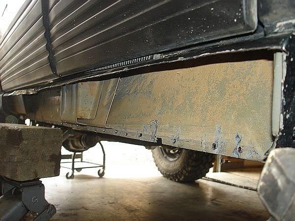

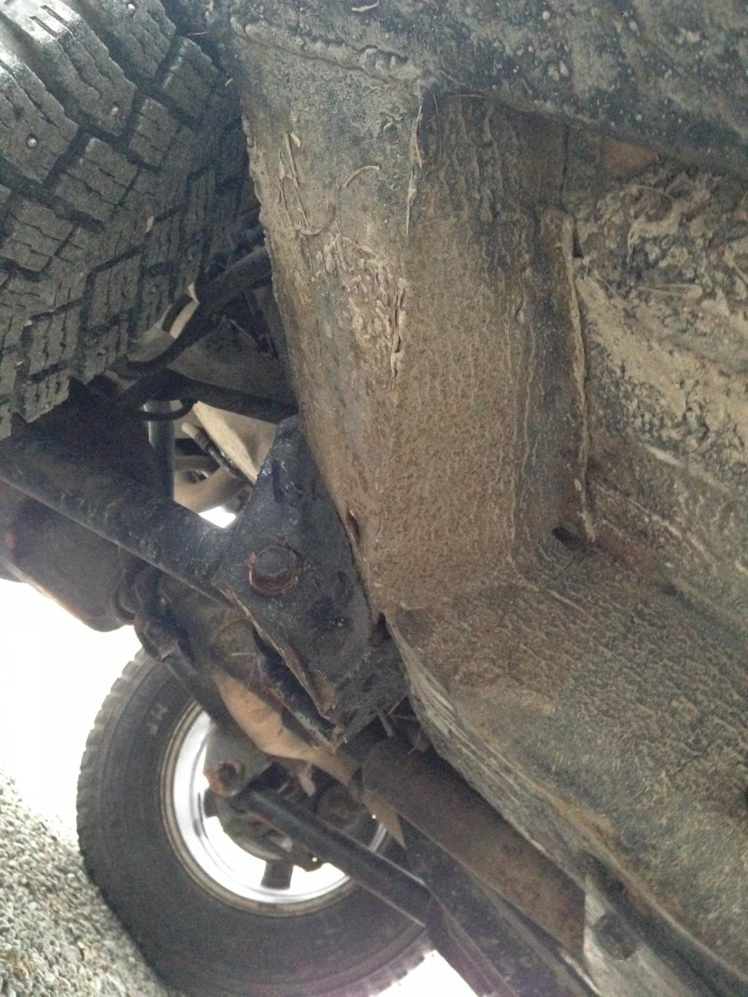

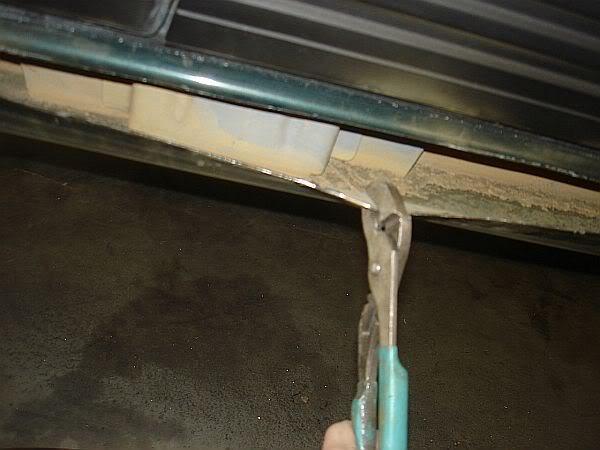

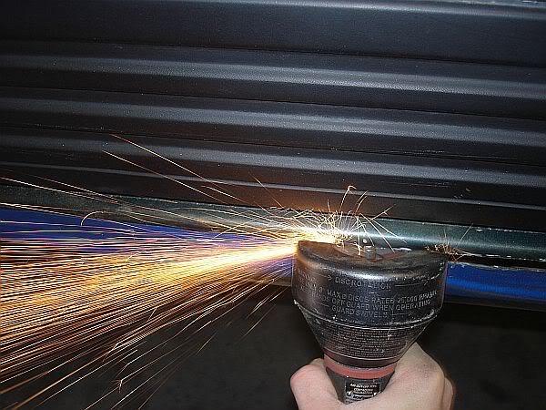

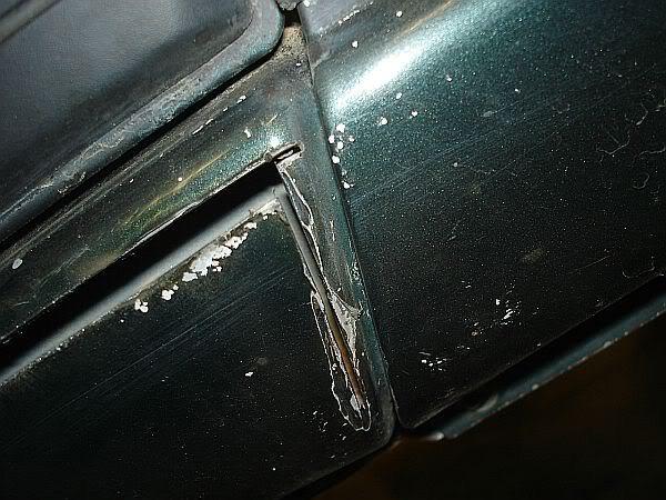

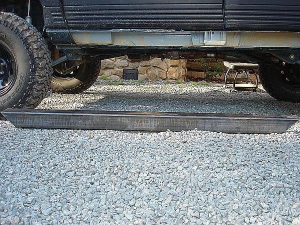

Efter lite mer offroadkörningar med klubben under vintern så konstaterade jag i mars 2015 att det var dags att få till en av, i mitt tycke viktigaste modifieringar på en ZJ som skall gå i skogen, stabila trösklar! Oftast är dessutom orginaltrösklarna upprostade och en lagning är förr eller senare oundviklig och då kan man ju lika bra passa på att göra det rejält. ;)

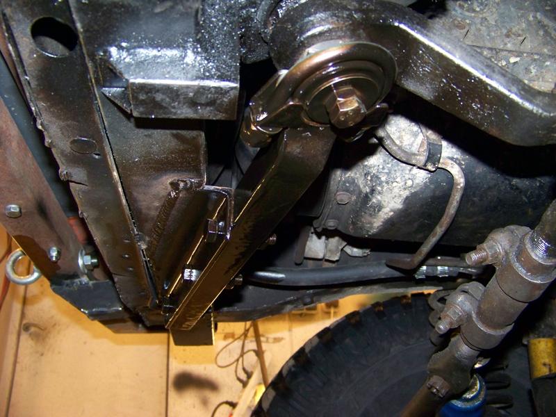

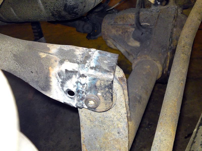

Jag hittade lite olika lösningar på diverse forum och fastnade för varianten där man skär bort hela den gamla tröskeln och ersätter den med fyrkantsbalk. Jag valde att fälla in 120x80x4mm balk. Denna dimension ökade frigången under trösklarna några centimeter jämfört med orginal, fyllde ut på bredden så det såg ganska normalt ut och var tillräckligt kraftigt för att stå emot både stenar och stubbar ( det är testat många gånger) var även tillräckigt kraftiga för att kunna lyfta bilen direkt i trösklarna med highliften.
Samtidigt ersattes även främre bärarmsinfästningarna till en HD variant som en Jeepentusiast, Jens på Nev http://nev.se/wordpress/ tagit fram och sålde för en rimlig slant. Orginalfästena är väldigt klena och framförallt de främre sitter riktigt utsatt under framaxeln!! Då jag saknade svets och svetskunskaper så lämnades även detta jobb bort.
Bilen kördes offroad så fort det bjöds tillfälle. Bakre kofångaren var inte helt stabil och lämnade lite delar bakom sig i terrängen. Fyllnadsmassor i Hardeberga stenbrott bjöd på ganska snäll men rolig terräng att köra i.IMG_2435.JPG
Alla lamporna satt kvar trots att jag vet att det förekom vadslagning om när de skulle köras sönder. Liite utsatta satt de förvisso, inte helt optimalt men bra ljus med 3x55w xenon plus hallogen kurvljus.IMG_2424.JPG

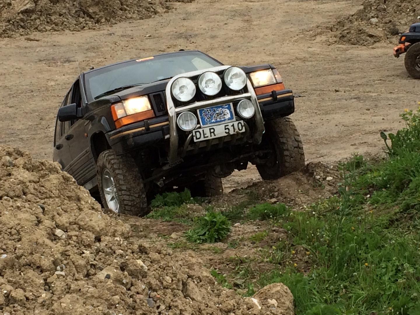

Klättringsförmågan hade förbättrats markant med fungerande 4WD och bra däck.IMG_2417.JPG

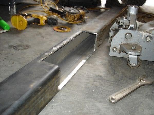

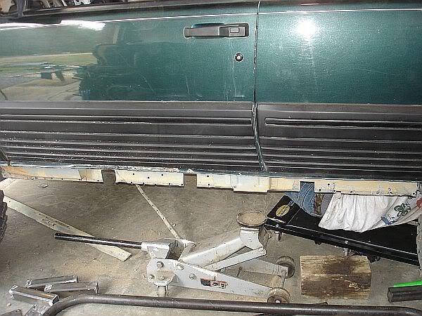

Här syns hur man skär bort de gamla trösklarna och tillverkar nya. Bilderna kommer inte från när min bil modifierades utan var de bilder jag hittade när min skulle fixas.IMG_2201.JPG
Det är mycket viktigt att se till att förstärkningarna för A och B stolparna verkligen svetsas in i de nya trösklarna då de utgör fäste för såväl tak som säkerhetsbälte och detta vill man inte skall kollapsa vid en eventuell rullning eller kollision!!IMG_2206.JPG
Tunnare 40x40mm balkar svetsas fast genom innerdelen i tröskeln och vidare till "ramen" som sitter några decimeter längre in under bilen.IMG_2211.JPG
Här syns ganska tydligt det färdiga resultatet på min bil. Man kan med fördel göra trösklarna lite kortare än de är orginal för att på så sätt minska risken att större hjul tar i trösklarna vid fullt rattutslag!IMG_2418.JPG

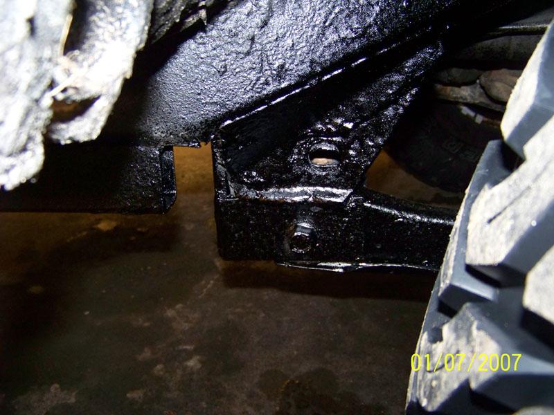

Här är de förstärkta bärarmsinfästningar som gör att man kan glida över stenar och stubbar utan att förstöra de främre infästningarna.IMG_0322.PNG
Efter dessa förstärkningar undertill började bilen bli lite mer robust och tålig och jag behövde inte vara fullt så orolig när stenarna bankade under bilen.

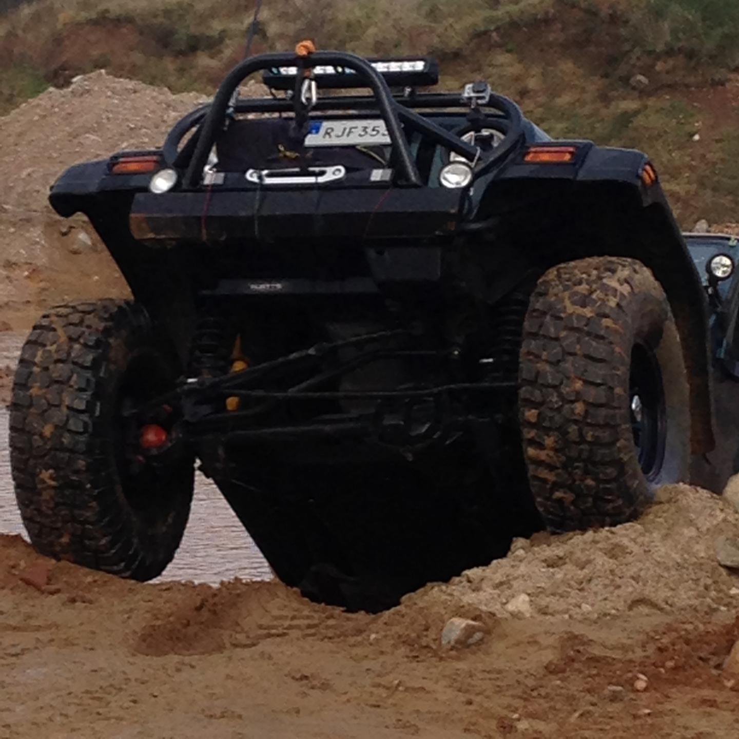

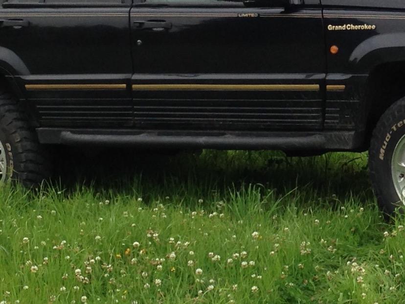

Under våren kördes bilen på en hel del av klubbens träffar samt två dagar på SOT 2015. Trösklarna fungerade bra men fortfarande fanns det en del att förbättra på bilen, så klart....... ;)
Inspirerad av en klubbkompis avbärarrör så beställde jag en uppsättning som svetsades fast på mina trösklar. Skyddar dörrsidorna från elaka träd och höga stenar samt har visat sig vara suveräna att stå på när man skall nå saker på taket.
Då min bil är ganska låg så monterde jag även förstärkta diffkåporna fram och bak som ersättnig för det tunna som sitter original, samt förstärkte golvet direkt bakom respektive framför hjulen, då det ofta var där jag landade när jag klättrade över stenar med hjulen. 2mm Domexstål gör att golvet har klarat sig betydligt bättre än innan.IMG_4562.thumb.JPG.917d8e4ac99f6a481bff29d3d3ade322.JPG
Då axlarna var förskjutna ca 20mm åt vardera hållet efter höjningen så kom även justerbara pannhardstag på plats och axlarna centrerades igen.

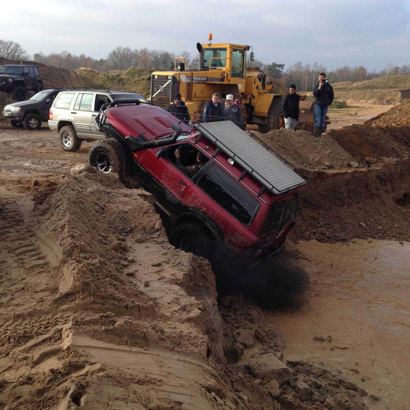

Här är det första dagen på SOT 2015 på Hovdala fältet utanför Hässleholm. Kunde konstatera att Grand Cherokee blivit en ganska populär bil att bygga träff/offroadbil av.IMG_2590.JPG
Övernattning på Hästvedas trevliga offroadområde. Detta var andra året vi var ute och tältade med Jeepen men första gången i samband med offroadkörning.IMG_2600.JPG
Här syns hur avbärarrören hamnade på min bil. Tyvärr blev de lite korta då vinklarna blev lite anorlunda gentemot klubbkompisens, men de har gjort nytta ett antal gånger ändå. Fungerar utmärkt till att skita ner byxorna på men också perfekta att lyfta med highliften i och att stå på när man skall hantera saker på taket.IMG_2712.JPG
Nu var bilen ytterligare lite mer ändamålsenlig för att härja med på sidan av vägen, men det fanns fortfarande MYCKET kvar på önskelistan!! :)

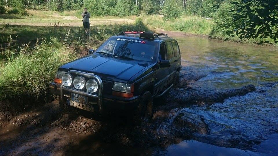

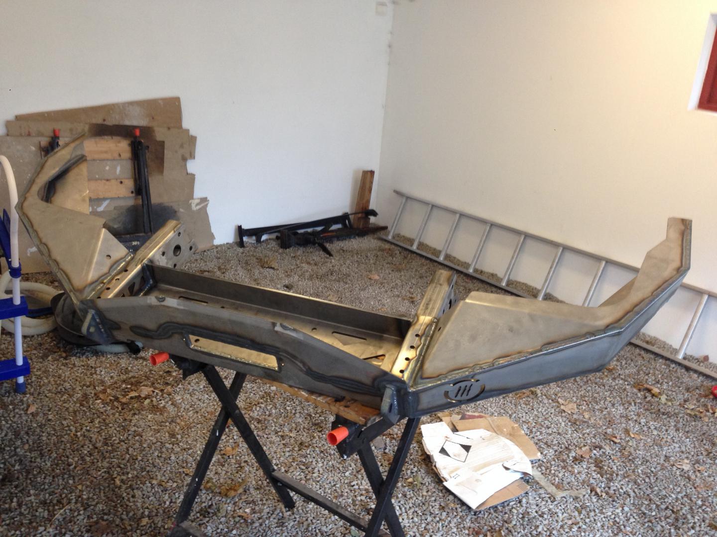

Efter SOT blev det ytterligare en del körningar med klubben och säkerheten avseende bilens och den egna förmågan växte efterhand.
I augusti packades bilen igen för en ny camping och offroadtur. Vi körde upp till "Ren väg" träffen i Borås, två dagars körning på Bråt.
Detta var en kombinationsresa då vi förutom en go tur med två nätters camping och offroadkörning skulle träffa en kille som jag skulle köpa en 27mHz radio av samt Jens som jag tidigare köpt bärarmsfästena av. Denna gången var det så mycket färdigskurna plåtbitar jag beställt att resan upp nästa gick på ett ut med frakten och då fanns det ju inget att tveka på.
Väl uppe träffade vi några som jag haft kontakt med på jeepsweden och kvällen blev sen, innan vi kröp ner i sovsäckarna.

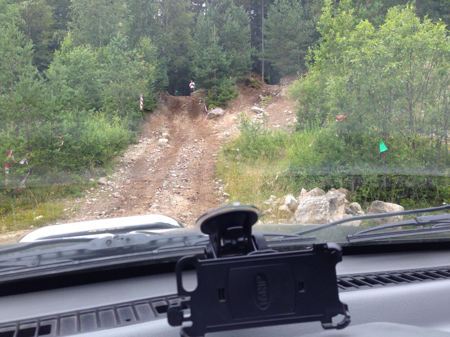

Körningen på Bråt var rejält stenig och ganska tuff och lite av känslan som jag hade första gången jag körde i skogen året innan kom åter. Okänd terräng, "inga kompisar", över 35 mil hem och ingen vinsch på bilen som återigen dessutom var bland de minsta, gjorde att körningen präglades av försiktighet och återhållsamhet. Kul hade vi dock ändå och på söndagen bar det hemåt med lite mer prylar i bilen och fortfarande hel bil.

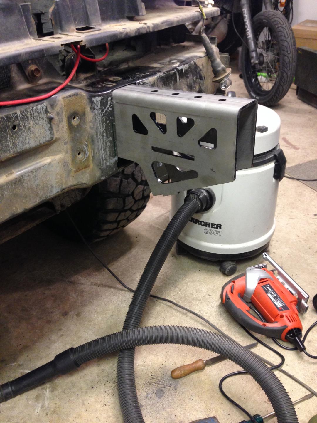

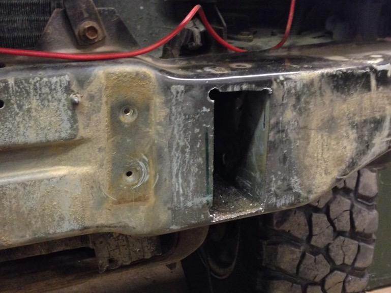

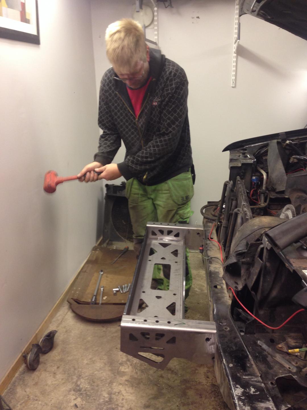

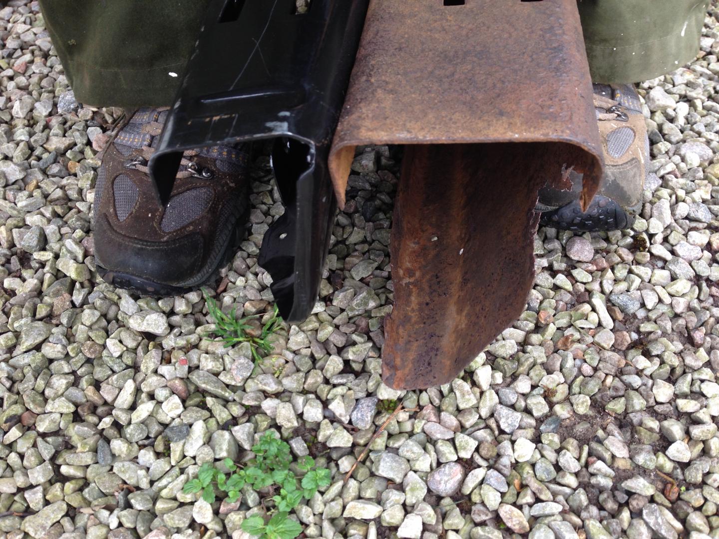

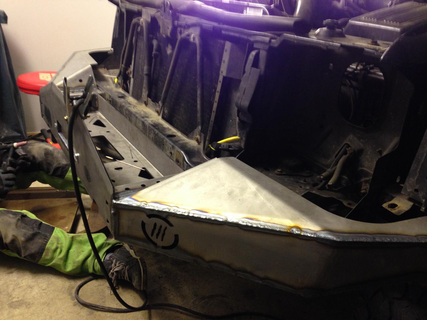

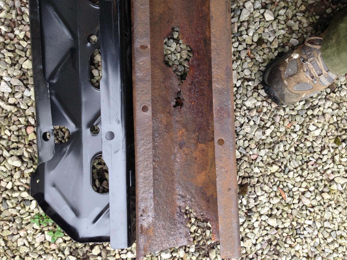

En mindre uppdatering av bilen hans också med under hösten då en ny bakre kofångarbalk införskaffades och monterades.
Den gamla var helt upprostad och plastskalet satt knappt kvar när jag körde i skogen, skyddet mot träd var obefintligt och vissa delar hade redan lämnat kofångaren på tidigare körningar.

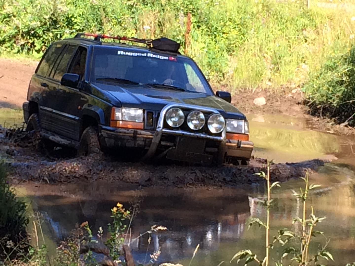

Litte vattenpassage blev det också, självklart lyckades jag med ganska god fart köra på en sten som alla före mig hade undvikit. Tur nog tog den på diffklumpen som ju var försedd med rejält tjockt skydd sen någon månad tillbaka. :)

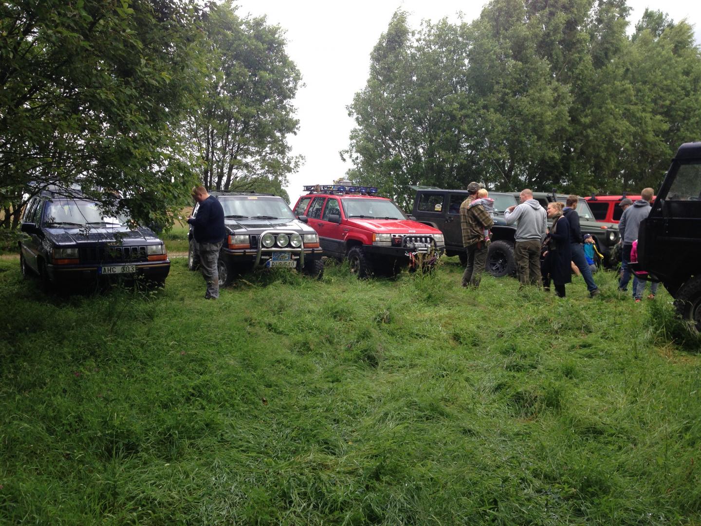

Mycket historier blir det under en kväll med nya bekantskaper med gemensamt intresse!IMG_2723.JPG
Det var inte mycket gods kvar i den gamla kofångarbalken.
Lite småpyssel avklarat på bilen och en härlig sommar led mot sitt slut. Den hade bjudit på mycket helt nya upplevelser och nya trevliga bekantskaper. Nästa steg var att börja bygga ihop plåtbitarna vi hade med oss hem från Borås!

På nästa träff, denna gång i Markaryd, fick vi användning av min nyinköpta radio. Efter en stunds körning där vi låg sist i ett gäng, ställde sig bilen på tvären i en brant och lerig backe. Vi kom varken framåt eller bakåt. Bilen före noterade inte att vi blev efter utan övriga körde vidare. Hemmavid är det bara att ringa någon om man blir strandsatt men här fanns ingen mobiltäckning. Dock hade jag innan testat radion med en annan träffdeltagare och han svarade när jag anropade och några bilar vände tillbaka och kunde vinscha loss oss.
Detta tydliggjorde också att det var hög tid att ta tag i plåtbitarna som låg hemma i garaget och börja bygga min vinschkofångare.
Jag hade ju köpt byggsats för kofångare samt ett specialframtaget takräcke när jag var i Borås.
Utan egen vinsch på bilen är man väldigt beroende av att få hjälp av andra vid fastkörningar och kör man inte med sina vanliga kamrater tycker jag att osäkerhetskänslan är ganska stor. Visst förr eller senare dyker det oftast upp någon som villigt hjälper till, åtminstone så länge det är på träffar. Men att kunna självbärga sig vid behov ger en betydligt större trygghet.
Takräcket var i första hand för att kunna få med mig reservdäck och highlift men även för att ha någonstans att montera extraljus när det kom en vinsh som tog plats på kofångaren. Den stora fördelen med räcket från NEV var den låga höjden, det sticker inte upp mer än 14cm över taket och skruvas direkt i skenorna som annars håller original takbågarna. Eftersom höjden i mitt garage är begränsad så vill jag hellre använda disponibel höjd för att höja bilen och få plats med så stora däck som möjligt, därför är även lamporna på taket relativt små!
När jag försökte ta mig upp för en ganska brant och rejält lerig backe genom att grensla de djupa spåren så hamnade jag till sist på tvären. Vi kom varken framåt eller bakåt. IMG_2793.JPG
Området i Markaryd var rejält lerigt efter en lång tids regnande.IMG_3010.JPG

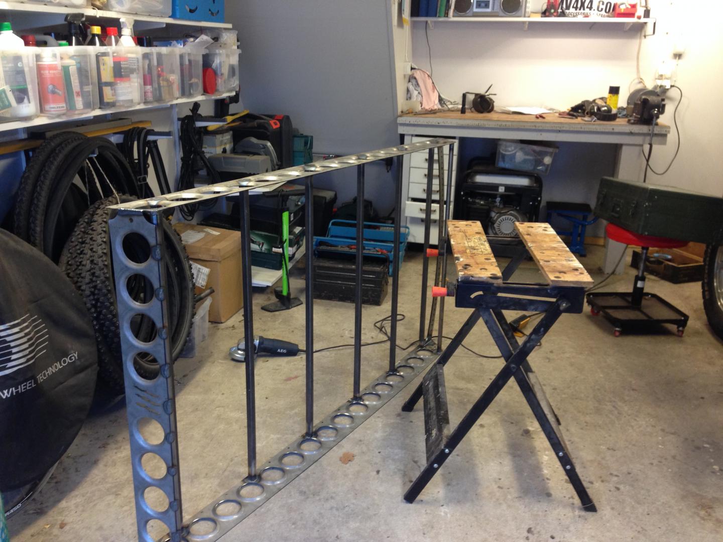

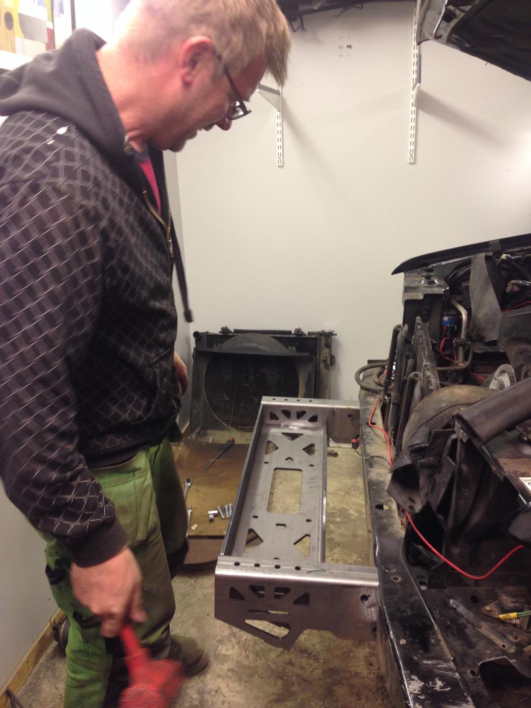

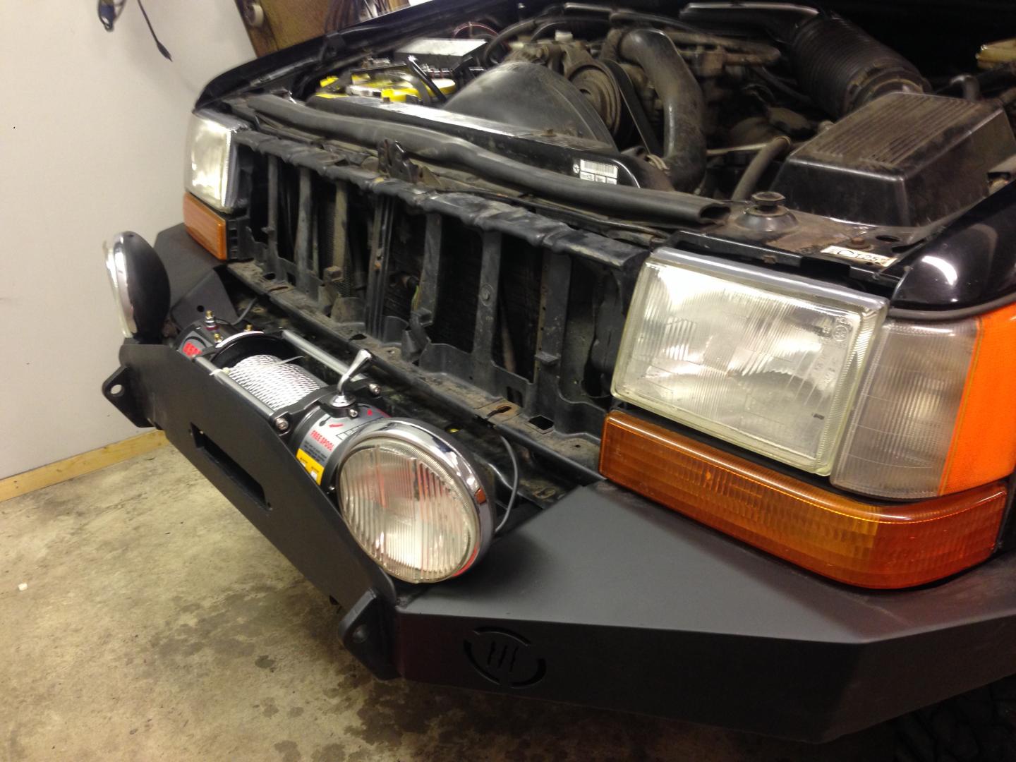

I slutet av oktober 2015 blev det till slut dags att börja bygga vincshkofångare till Jeepen. Byggsatsen jag köpt var utskuren ur Domexplåt, väldigt väl konstruerad och försedd med tappar och klackar för att underlätta fixering vid svetsning. Inledningsvis efter att originalkofångaren avlägsnats sågades hål upp i krockbalken för att på så sätt komma åt "ramen" som på ZJ är integrerad med karrossen.
Fyrkantsbalkar svetsades ihop, vi använde TIG och de försågs med distanshylsor innan de fördes in i rambenen.IMG_2876.JPG
Hela fronten tömdes och sidorna på krockbalken snedsågades för att ge plats åt kofångarsidorna.
Kylaren demonterades och 4 genomgående hål borrades i vardera rambenet samt muttrar svetsades fast på insidan av respektive ramben. En kraftig infästning är extra viktigt på ZJ då den integrerade ramen är ganska klen och man lätt bryter sönder den vid för felaktig infästning.IMG_2894.JPG
Svågern bistod med svetskunskaper och här övertalas infästningen och vinshfästet att komma på plats för första gången.IMG_2899.JPG
Laserutskärningen och den genomtänkta designen gör att kofångaren är förhållandevis lätt samtidigt som den är mycket stark. IMG_2902.JPG
Här har även sidorna svetsas fast och den slutliga formen syns. Passformen är suverän ock sidorna går in under framlampornaIMG_2929.JPG
Efter avslutad svettsning slipades kofångaren innan den skulle iväg på pulverlackning. IMG_2939.JPG

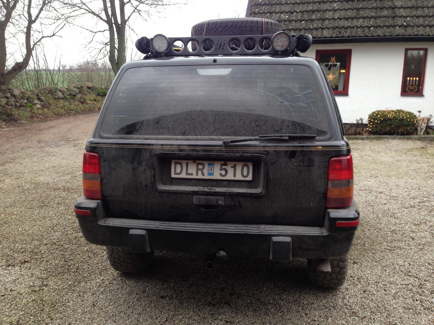

Samtidigt svetsades också delarna till takräcket ihop. Även detta väldigt genomtänkt, starkt samtidigt som det är lätt .IMG_2993.JPG
Även lite ytterligare höjning monterades för att kompensera för kofångare och vinsch. Denna första gång valde jag att utan större fundering bara klämma ihop fjädrarna där dom satt för att ta bort dem.IMG_2933.thumb.JPG.dc5531ed68edf6023c450ed93c7ec721.JPG
Det krävdes att fjädrarna komprimerades kraftigt för att få ut dem på detta sättet, jag borde egentligen ha släppt ner axeln istället. IMG_2934.thumb.JPG.5799169f22e918ee77ddb829bf3a8d30.JPG
Här är den tidigare fjäderisolatorn på ca 10mm ersatt av en 30mm "puck" istället. Total teoretosk höjning 3" fjäderhöjning + ca 1" puckhöjning.IMG_4806.JPG.5ca520e54beb1ae0260f253b7cab15ca.JPG
I december stod så bilen klar för vår andra luciakörning. Takräcket var försett med 3st 35w xenonextraljus, 2st 40W led lampor som arbetsbelysning framåt och 2 på sidorna, samt fäste för reservhjul och highlift. Kofångaren hade fått både kurvljus och vinsch.IMG_3064.JPG
 Bakåt monterades två 40W ledlampor, en kopplad till övriga arbetsljus och den andra kopplad direkt till backljuset.
Nu hade bilen tagit ett stort kliv till mot målet att bli en kompetent allroundbil, lämpad för både landsväg och skog. :)

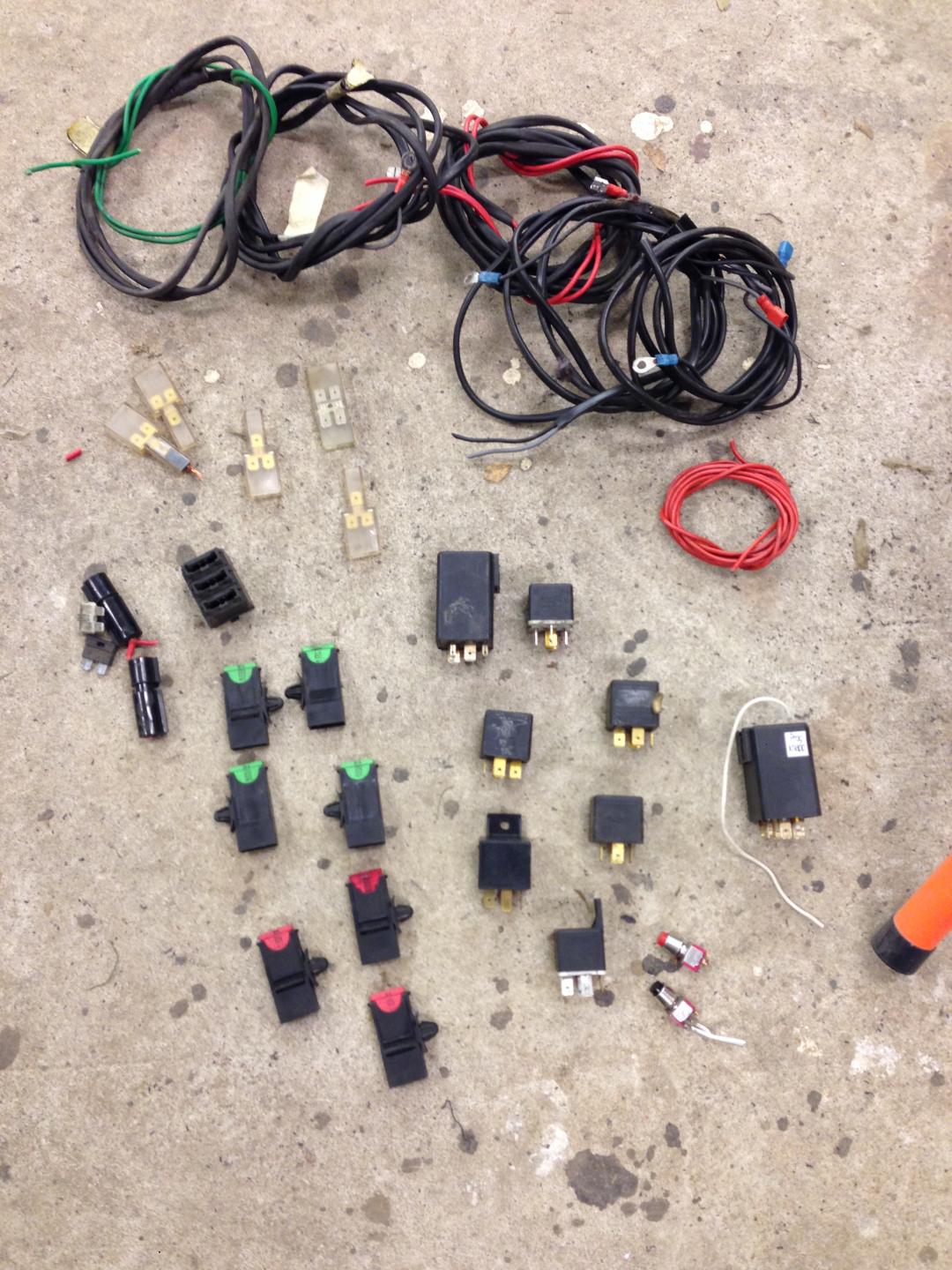

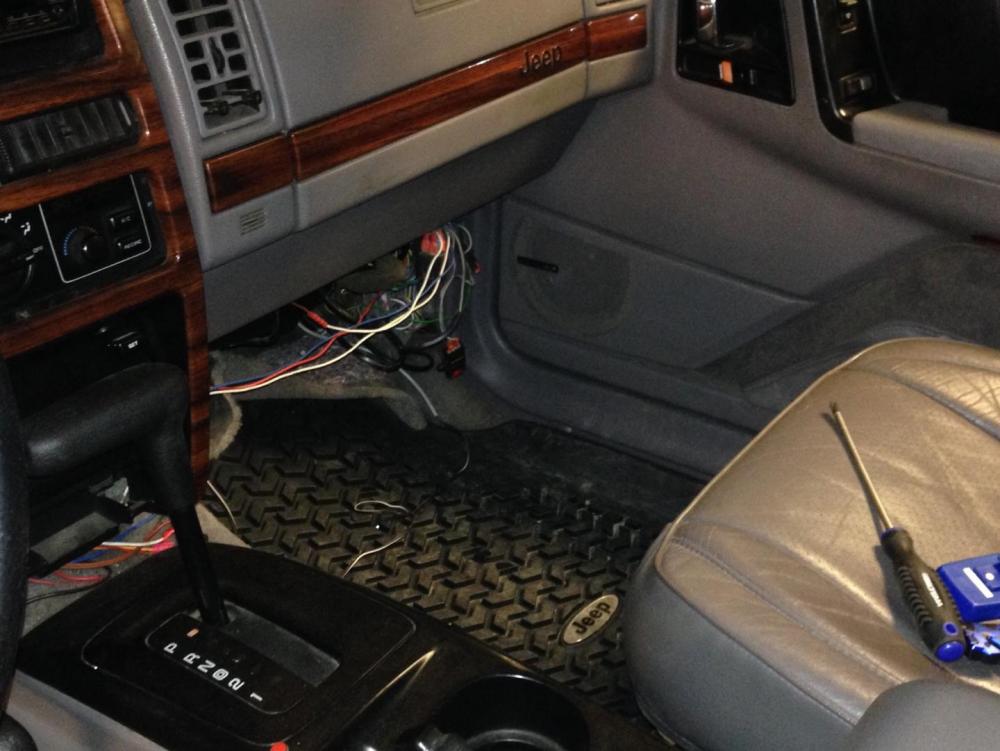

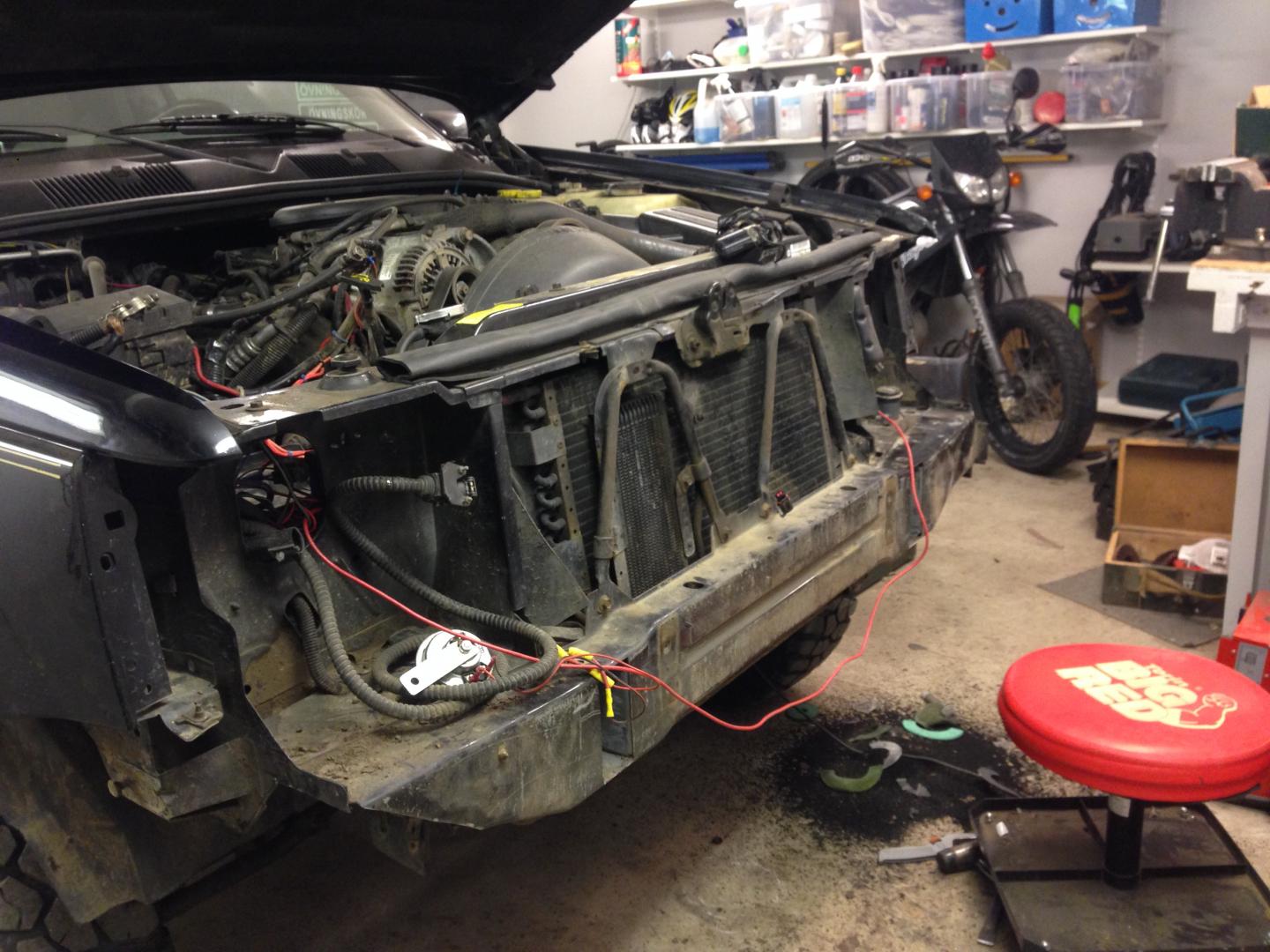

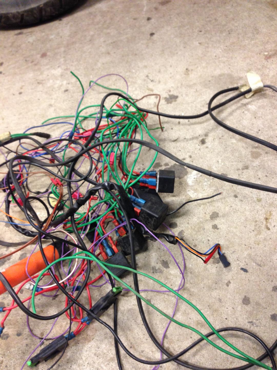

Under hösten tog jag även tag i ett annat projekt, elsanering.
Min bil var full med diverse gamla kablar och extrakopplingar av varierande kvalitet. Förutom att det på taket satt två antenner och en GPS-puck så hittade jag ytterligare en antenn instoppad under instrumentbrädan.
Det fanns massor av märkliga funktionet såsom att man kunde släcka allt ljus på bilen via en brytare, koppla bort all innerbelysning, låsa C-lås på extrabrytare, minst en gammal mobiltelefon installation med handsfree, ett gammalt delvis inkopplat larm samt en massa relän och kablar som inte verkade göra någonting längre.
Jag hade problem med kablar som föll ner från instrumentbrädans undersida och en del märkliga elfel som kom och gick så slutligen beslöt jag mig för att sanera.IMG_2988.JPG
Jag plockade bort paneler, instrumentbräda, vissa dörrsidor och takpanelen. Sen följde jag de kopplingar som inte var original, kabel efter kabel, mätte, försökte förstå vad funktionen var eller hade varit. Efterhand kopplade jag bort kablar och relän samtidigt som jag startade bilen och testade så inget slutade fungera. IMG_3004.JPG
Värst var larmet som redan delvis var bortkopplat, här klippte jag kabel efter kabel och provstartade efter varje klipp.IMG_3006.JPG
Lite blev det över och när jag var klar kändes det riktigt bra. Här syns en del av det sista jag plockade ur bilen.IMG_3027.JPG

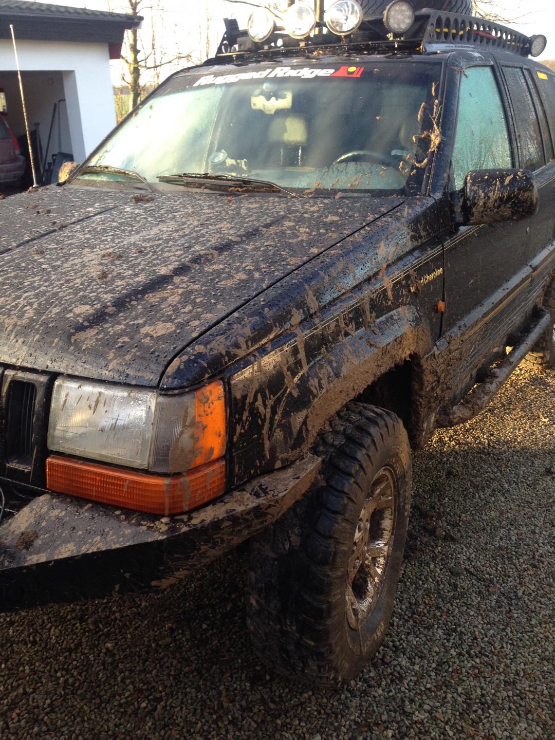

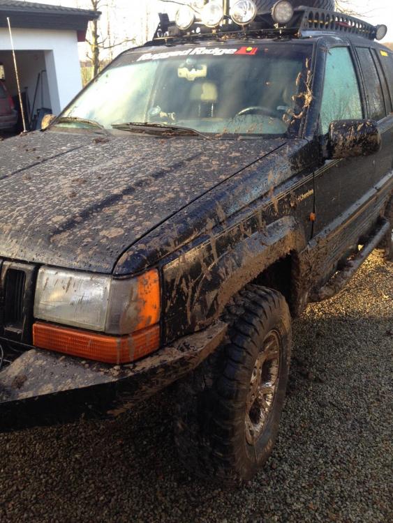

Med vincsh, rejäl kofångare, highlift och reserhjulet på taket så kändes bilen plötsligt lite mer potent på Luciaträffen 2015.IMG_3069.JPG
Känslan denna gången var en helt annan än året innan och jag kände att jag hade skaffat mig ganska mycket mer vana under året som gått och dessutom utvecklat bilen på ett antal väsentliga punkter. IMG_3074.JPG
Körningen gick utmärkt och skyddet som den nya kofångaren gav av fronten var ju väsenligt bättre än den gamla rostfria bågen. Det satt ju inte heller några utstickande och lågt monterade extraljus som riskerade att gå sönder.IMG_3075.JPG
Vinschen användes flitigt redan första gången den var monterad och med ett mycket gott resultat. Totalt vinschade vi oss mer än 50m för att passera ett riktigt stökigt kalhygge.
